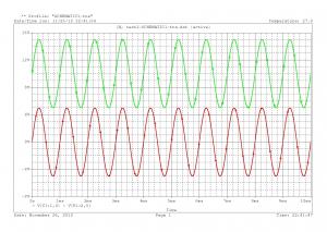

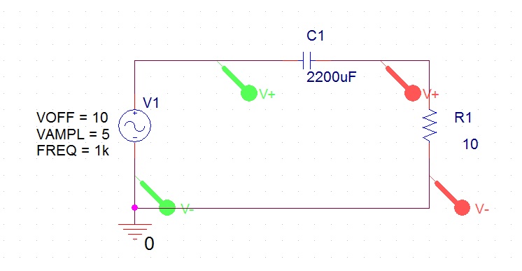

For de interesserte og de som muligens måtte dele troen til trådstater har jeg gjort en liten simulering av en AC-kobling vha SPICE (PSpice).
Kretsen ser ut som følger:
Inn kommer et sinussignal som har en Amplitude på 5V, det svinger rundt 10V og er således alltid over 0-nivå. Frekvensen er 1 kHz.
Sinussignalet AC-kobles før det går gjennom lasten (høyttaler) her representert av en enkelt motstand på 10 Ohm.

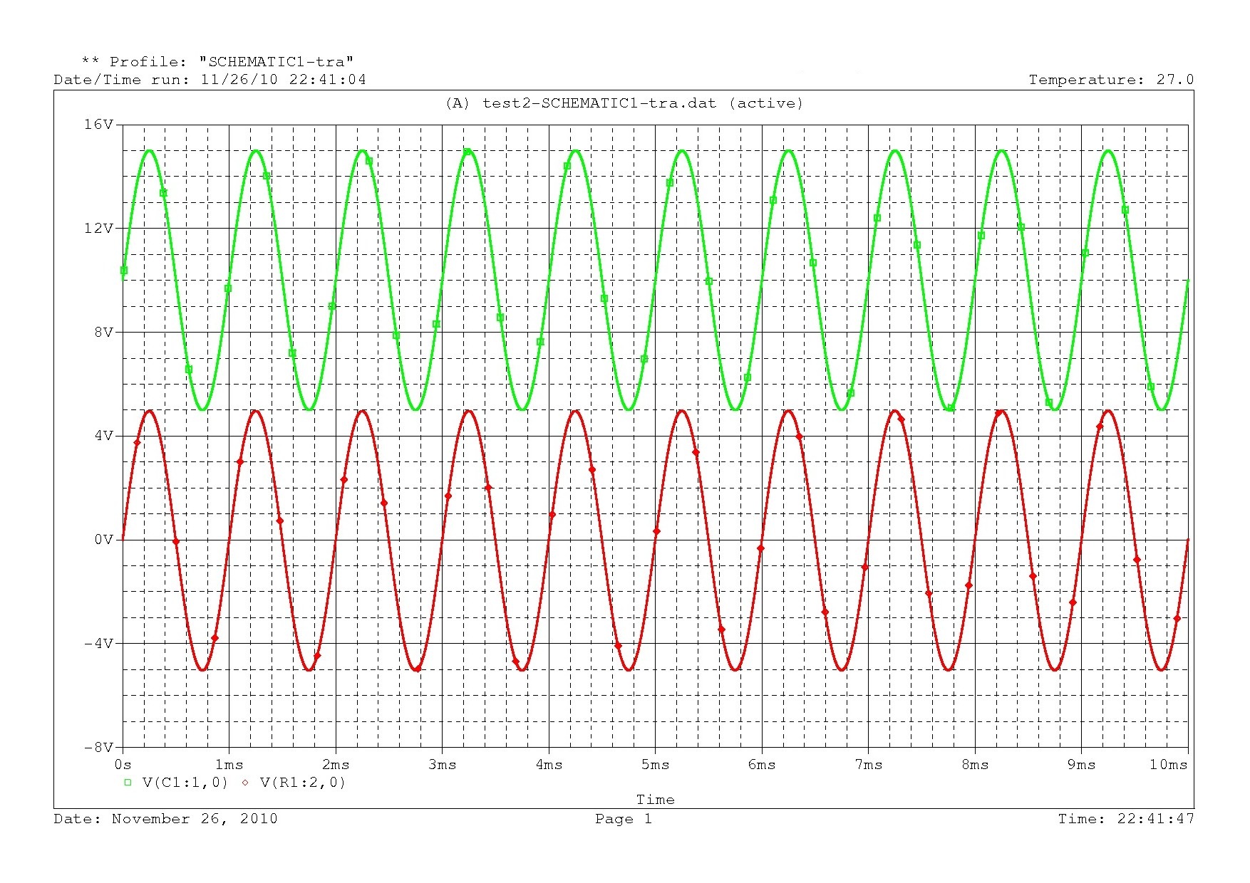

Vi måler signalet både over kilden (grønt) og over lasten (rødt). Resultatet er vist nedenfor og taler for seg selv.
Fordelen med AC-kobling er at man kan gjøre signalbehandling (forsterkning, filtrering (equaliser) etc) uten å ha både (+) og (-) forsyning. Dette fordi man i selve signalbehandligsdelen introduserer et DC-nivå. DC-nivået må derimot fjernes før det går ut på høyttalere da disse som nevnt allerede ikke akkurat trives med dette. Ulempen er man trenger en relativt stor kondensator. Spesielt når last blir liten og effekten blir stor. Dette fordi kondensatoren og høyttaler/last tilsammen virker som et høypassfilter, for liten kondensator i AC-koblingen og alle lave frekvenser (bass) forsvinner.
De fleste større anlegg har av denne grunnen (og flere andre) både + og - forsyning. Typisk hodetelefonforsterkere og andre mindre forsterkere etc har gjerne bare AC-kobling. Kondensatorene er billigere enn arbeidet med å innføre en (-) forsyning samt å speile forsterkerkretsen med en + og - del.
