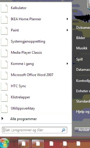

76aki Skrevet 26. juli 2010 Skrevet 26. juli 2010 Hei Ikona til alle program har plutseleg vorte blanke. Dette er både dei som er låste på oppgavelinja, på skrivebordet og på den vanlige startmenyen... Kjører Windows 7, Home Edition 32 bit. Nok som har ei løsning på dette ? Mvh aki76
myhken Skrevet 26. juli 2010 Skrevet 26. juli 2010 Du har selvsagt startet maskinen på nytt etter at problemet oppsto? Så ville jeg ha høyreklikket på skrivebordet og valgt tilpass, og valgt Windows 7 AERO temaet på nytt.
76aki Skrevet 26. juli 2010 Forfatter Skrevet 26. juli 2010 Har restarta fleire ganger. Prøvde og trikset med Aero Temaet uten hell. Det rare er att om ein løser eit program frå oppgavelinjen så kjeme ikonet fram for så å forsvinne når ein fester det til oppgavelinja igjen.
TCi Skrevet 26. juli 2010 Skrevet 26. juli 2010 (endret) Sikkert icon cachen som er korrupt eller lignende. Rensk den med følgende guide: http://www.winhelponline.com/blog/how-to-rebuild-the-icon-cache-in-windows-vista/ edit: Det at det løser seg når du løsner/fester programmet til oppgavelinjen er en relativt kjent feil. Men tror rensking av cachen skal løse det også. Endret 26. juli 2010 av TCi
76aki Skrevet 26. juli 2010 Forfatter Skrevet 26. juli 2010 Hei Har prøvd dette 2 ganger no, inkl restart til ingen nytte. Når ej kjøere task manager viser ikonet til den på oppgavelinja, det gjelder også for kontrollpanel. Rart... Mvh aki76
TCi Skrevet 27. juli 2010 Skrevet 27. juli 2010 Rart det ikke fungerte. Prøv denne alterative metoden: http://www.mydigitallife.info/2009/04/24/fix-blank-or-white-shortcut-icons-on-desktop/ Og om det ikke går kan du prøve hva den første kommentaren foreslår.
76aki Skrevet 27. juli 2010 Forfatter Skrevet 27. juli 2010 Takk for all Hjelp. iconpackager gjorde jobben.
