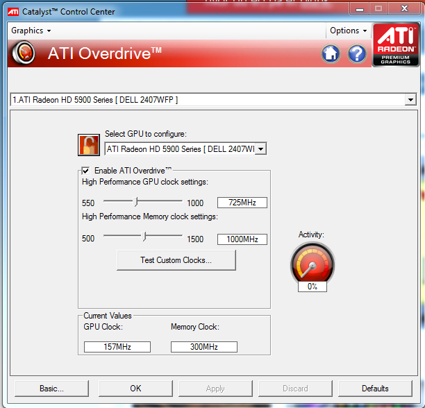

I CCC får jeg ikke mulighet til å styre viften.
(etter unlock)
Eller

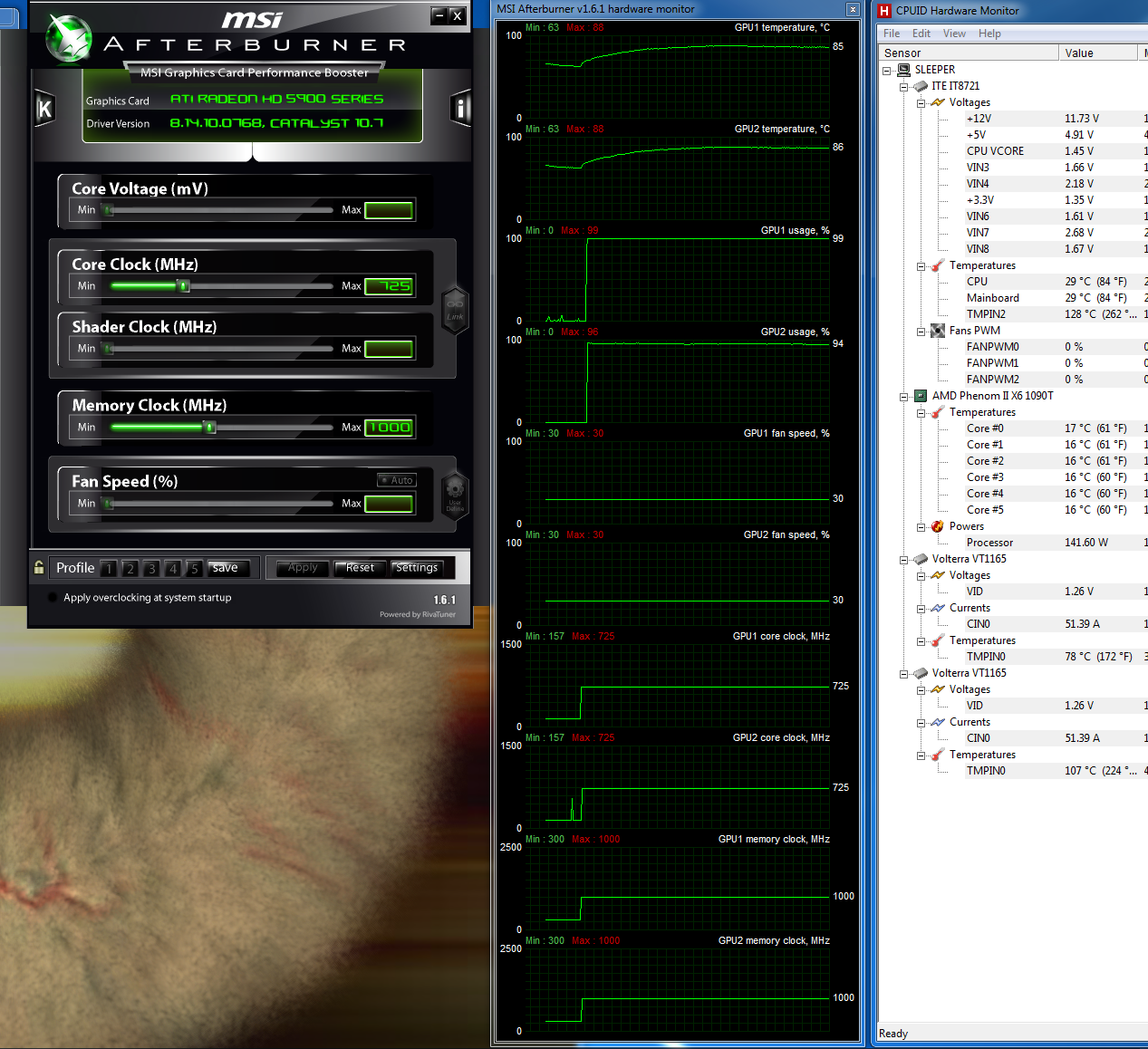

MSI afterbrurner gir meg heller ikke kontroll over viften (sliderbaren er låst)
HW monitor rapporterer om høye temperaturer (max 110), men MSI afterburner samtidig ikke viser mer en 89 grader.
Jeg hører viftehastigheten øker littegrann, men det sier ikke igjen på grafen til MSI, står på 30%.
Men dette er jo mye bedre en tidligere, da viste også MSI over nesten 100 grader.
Er litt ukomfertabel med jeg ikke kan styre viften hverken via CCC eller afterburner, men så lenge jeg er sikker på at de regulerer seg selv kan jeg drite i det. Maskinen strår som sagt i et annet fysisk rom, så den hører jeg ikke uansett :)

En temperatur på under 90 grader er jo ikke så ille, har ikke klart å presse den høyre med furmark, får vel varme rommet opp litt mer for å se om viftene gir mer gass.
Klarer de å holde kortene kalde nok er det godt nok for meg. Har egenlig ikke noe behov for å overstyre viftehastigheten, men finner det merkelig at ingen programmer lar meg overstyre den og at muligheten ikke dukker opp i ccc som den normalt gjør...
Hvis det andre kortet også holder seg under 90 grader med en time med furmark så tror jeg at jeg bare beholder dem og gir en f. i at jeg ikke får styre viftene.

Testa litt med å overklokke til 815 gpu og 1100 mem. da flater temperaturn ut på 95. Er jo relativt høyt det også. Speseilt med tanke på at viften ikke øker noe særlig. Det vises heller ingen endring i viftehastighet i MSI afterburner, selv om jeg hører at den går opp 1 lite hakk. Romtemperaturen er vel ca 16 grader for øyeblikket.
Så hvis jeg skla dra ut potensialet på disse kortene må jeg nok fixe bios :(

det som da er litt underlig når jeg tenker meg om er at jeg sjelden og aldri har hørt vifta spinne opp under spilling osv.
Nå har jeg faktisk ikke installert noen spill enda, men furmark klarer altså ikke å få viftene til å kjøre på noe særlig mer en hva de gjør når kortet idler. Kan så vidt høre en hastighetsøkning når temp overstiger 90 grader.
