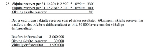

TheNarsissist Skrevet 10. oktober 2016 Skrevet 10. oktober 2016 Noen som kan forklarer logikken bak løsningsforslaget til denne oppgaven? Hvor i all verden kommer "90" fra?
TheNarsissist Skrevet 10. oktober 2016 Skrevet 10. oktober 2016 I løsningsforslaget: Skjulte reserver per 31.12.20x1: 2970*10/90 = 330
Gjest Bruker-239845 Skrevet 10. oktober 2016 Skrevet 10. oktober 2016 Det er vel vanlig "baklengs" prosentregning? Prøv (2970+330)*0.9 og se hva du får da. 90 er altså 90%. Cluet er at 2970 er 10% for lavt. Du kan ikke øke 2970 med 10% fordi det er 10% av 2970, men må finne den verdien hvis en 10% reduksjon gir 2970.
Gjest Bruker-239845 Skrevet 10. oktober 2016 Skrevet 10. oktober 2016 Du kan også tenke slik: Reel verdi av varelager * 90% = 2970 Reel verdi av varelager = 2970/0,90 Det er jo opplyst at varelageret har en verdi som er 10% lavere enn reelt.
