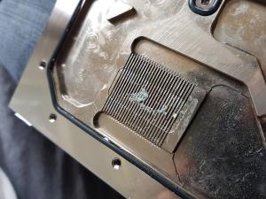

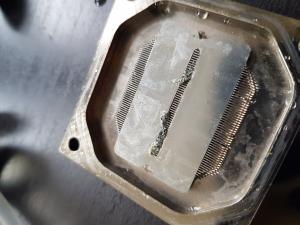

Renset og satt opp loopen på nytt... Hvordan faen kan jeg kvitte meg med veksten..? :O
EDIT: Bruker destillert vann.. Tenkte å bytte til noe ferdigmikset EK væske. Må jeg rense radiatorer, pumpe og blokkene på nytt om det blir byttet om en uke? Byttet 80% av kjølevæsken idag.

Mayhem har ganske greit rensemiddel som fungerer godt til å rense loopen som den står, om du vil gå ekstra grundig til verks. Men om du allerede har renset godt nå når du har åpnet blokkene så bør det være godt nok om du ikke venter for lenge.

Hvordan skal jeg gå fram mtp. rensing av systemet..?
Jeg vil skrudd fra hverandre blokkene og vasket de. Gjort det en gang med en med begge GPU blokkene og CPU blokka. Jeg har litt blåsprit som jeg bruker til å fjerne termisk pasta. Tror jeg avsluttet vasken min med noe sånt. Svært lite siden får en del plast til å sprekke. Men det tar knekken på alt av bakterier mener jeg.

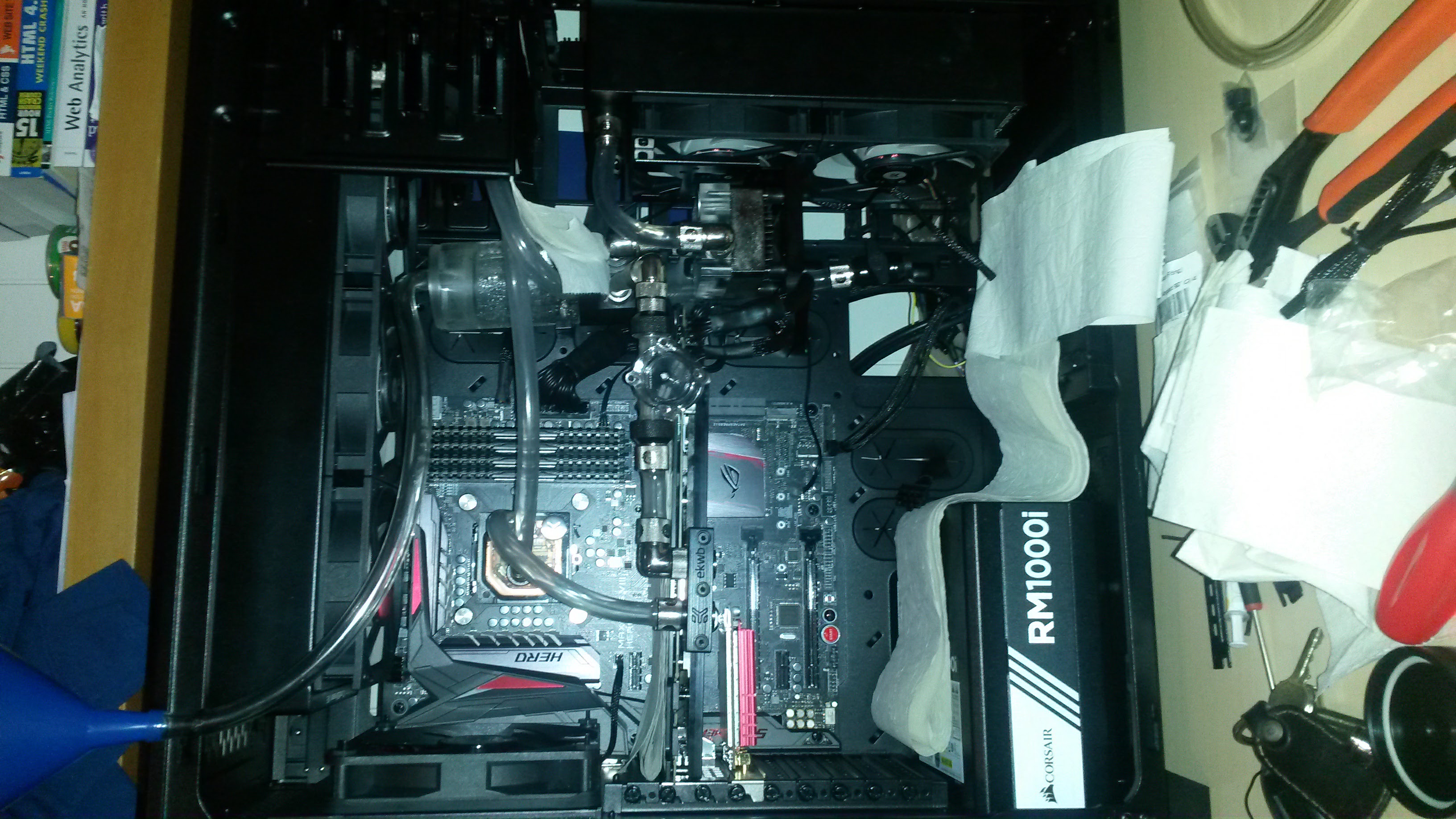

Fått ferdig loopen min nå og kjørt den et par uker men syns vanntemperaturen blir vel høy(50 grader ish) over lengre gaming perioder.
Viftene på radiatorene blåser inn og viften bak ut, det virket mest logisk når jeg monterte de siden jeg hadde problemer før når gpu var lufkjølt med at den varmet opp radiatoren i toppen som blåste ut. Mulig det hadde vært bedre om viftene i topp hadde blåst ut selv om de da hadde trukket inn luften fra den frontmonterte radiatoren? Vannstanden er litt lav for øyeblikket pga latskap og toppen på reservoaret sitter som bare det! men kan ikke se/høre noen tegn til luft i systemet og temperatur på cpu/gpu er innenfor normalen.
Specs:
6700K @ 4.6ghz
1080 @ 2.1ghz Core & 5,2ghz Minne
Slanger: Primochill advanced lrt
Kan forsåvidt nevne at jeg ikke har sidepanelet på da pumpen trenger noen "love taps" for og starte (tok den i fra hverandre og renset/testet den før jeg monterte og da funket den fint men selvfølgelig når alt er montert så starter den og tulle). Får prøve og snu viftene når jeg finner motivasjonen da jeg frykter at hele radiatoren må ut og muligens reservoaret for og komme til  :hrm:
