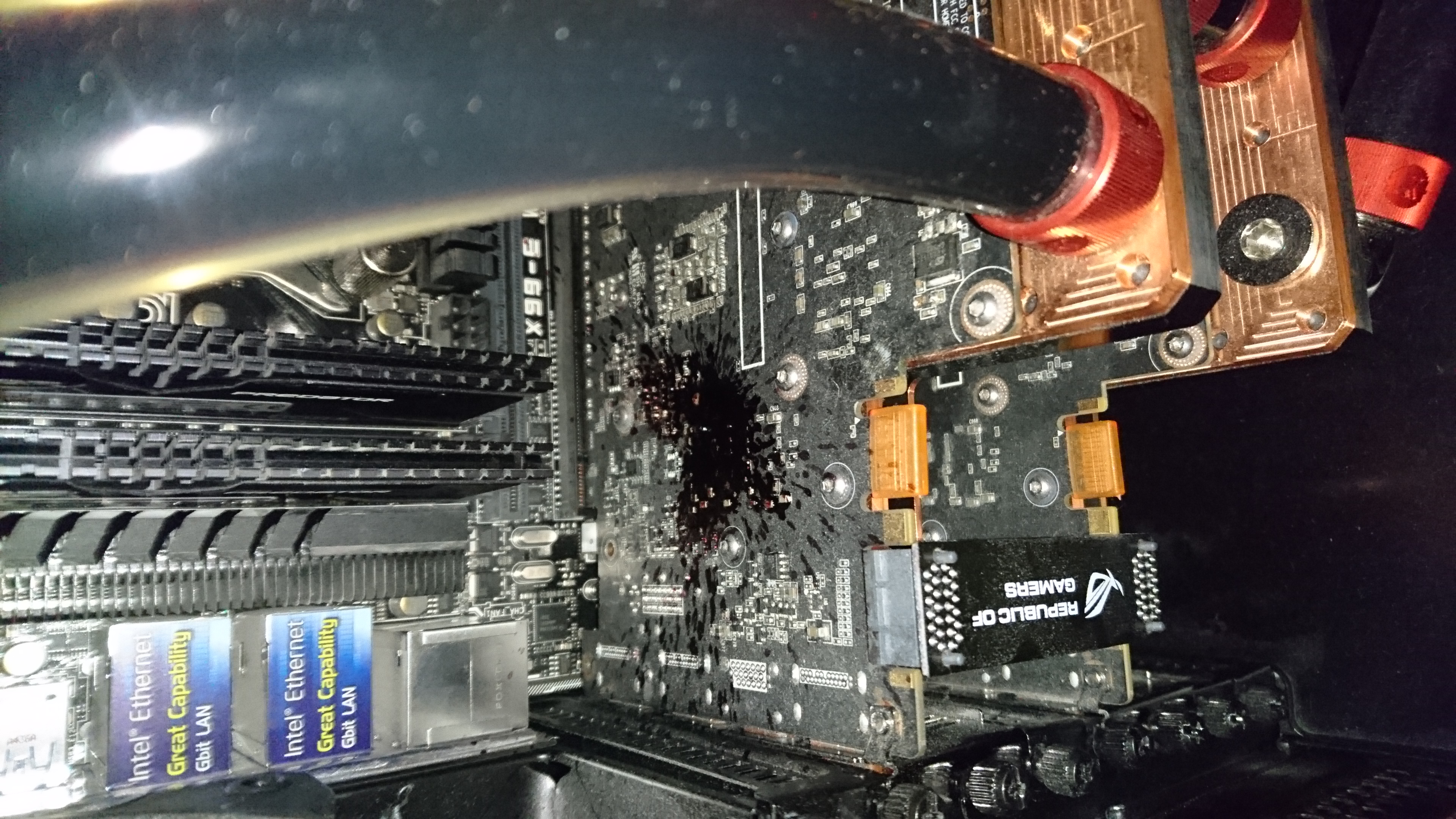

Trondz1 Skrevet 14. november 2016 Skrevet 14. november 2016 Finnes det noe heksebrygg som kan fjerne kjølevæske fra PCB'n på gpu? Og skal gpu tåle litt søl?
Kyrre S. Skrevet 14. november 2016 Skrevet 14. november 2016 (endret) Ja litt søl skal det tåle så lenge det er en væske med lite ioner og det ikke var kortslutta skikkelig. Trikset er visst å skru av alt av ribber osv,vaske pcb i lunka vann med zalo / skrubbe forsiktig og så bake det i ovnen ved lav temp (60 grader kanskje) i en time iallfall. Poenget er å få vekk alt som kan irre. Har man sølt på en pcb kan den funke fint noen uker og så blacker det - fordi da har det begynt å irre. Så all misfarging på loddepunkter f.eks må vekk. Endret 14. november 2016 av Kyrre S.
Trondz1 Skrevet 14. november 2016 Skrevet 14. november 2016 (endret) Trur det er det som er syndern til mine overclock failed Black screens, en ganske betydelig dam på øverste kortet, jeg har rød kjølevæske så var ikke lett og se. Men det er en 90grader EK svivel som er syndern hvertfall :/ Edit: og når du sier skrubbe, oppvaskbørste skrubbe liksom? Endret 14. november 2016 av Trondz1
Kyrre S. Skrevet 14. november 2016 Skrevet 14. november 2016 Kanskje en soft tannbørste er bedre .. må man hardere til verks så vil jo bronsebørste funke men tviler på det trengs. Se etter misfargede områder og forsøk å få det rent. Men ikke for hard på labben nå, og pass på at du baker det så det er helt tørt før du setter spenning på
Trondz1 Skrevet 14. november 2016 Skrevet 14. november 2016 Kanskje lurt og skru av vannblokka også? Selv om sølet er på andre siden?
