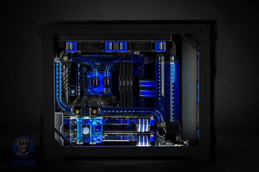

Martin H Skrevet 17. oktober 2016 Skrevet 17. oktober 2016 Noen som har bygget i parvum-kabinetter? Har sett så skrekkelige mange pene og kompakte bygg med dem. Lite eksempel

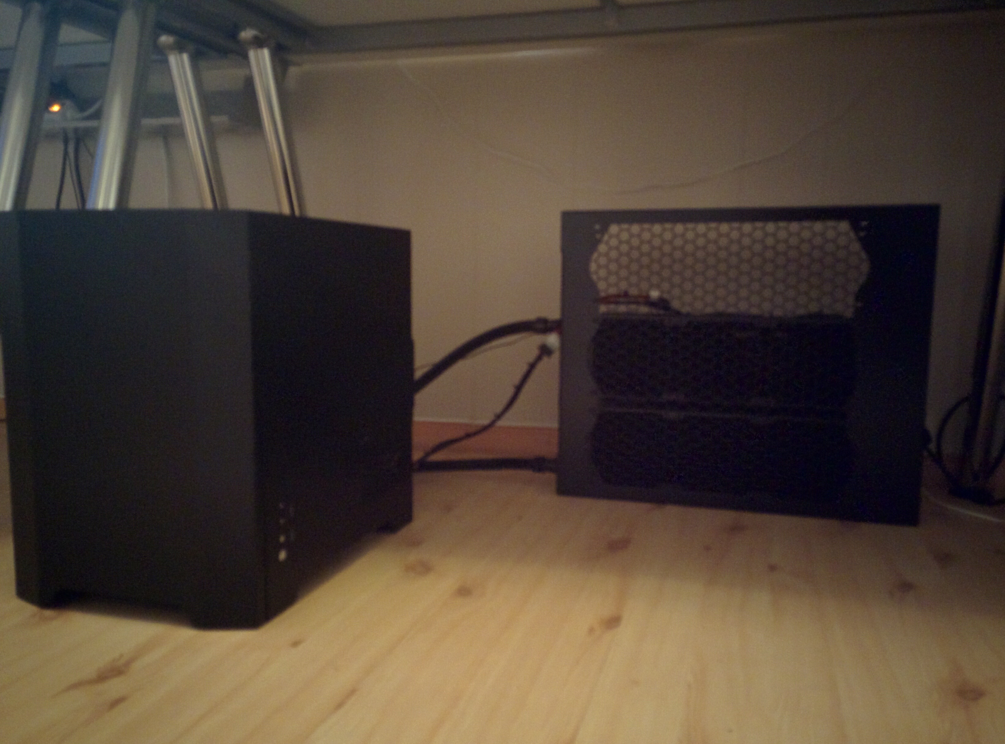

ti-guru Skrevet 18. oktober 2016 Skrevet 18. oktober 2016 (endret) En 360 radiator holder Faktisk også 240. Jeg satt opp en maskin til en nabo med 2x r290 skjermkort. Bare skjermkorta på vann. Da brukte jeg 240 radiator, og skjermkorta holdt seg under 60 grader uansett load Men, flere radiatorer gir jo mulighet for mindre støy. Jeg styrer viftene med aquaero 5 LT mtp delta vann/luft i ekstern kasse med 2x360. Vannkjøler en 5820k og 980ti,som er lydløst idle og bråker sånn passe når jeg gamer. Overkill, men fornøyd med oppsettet! Endret 18. oktober 2016 av ti-guru

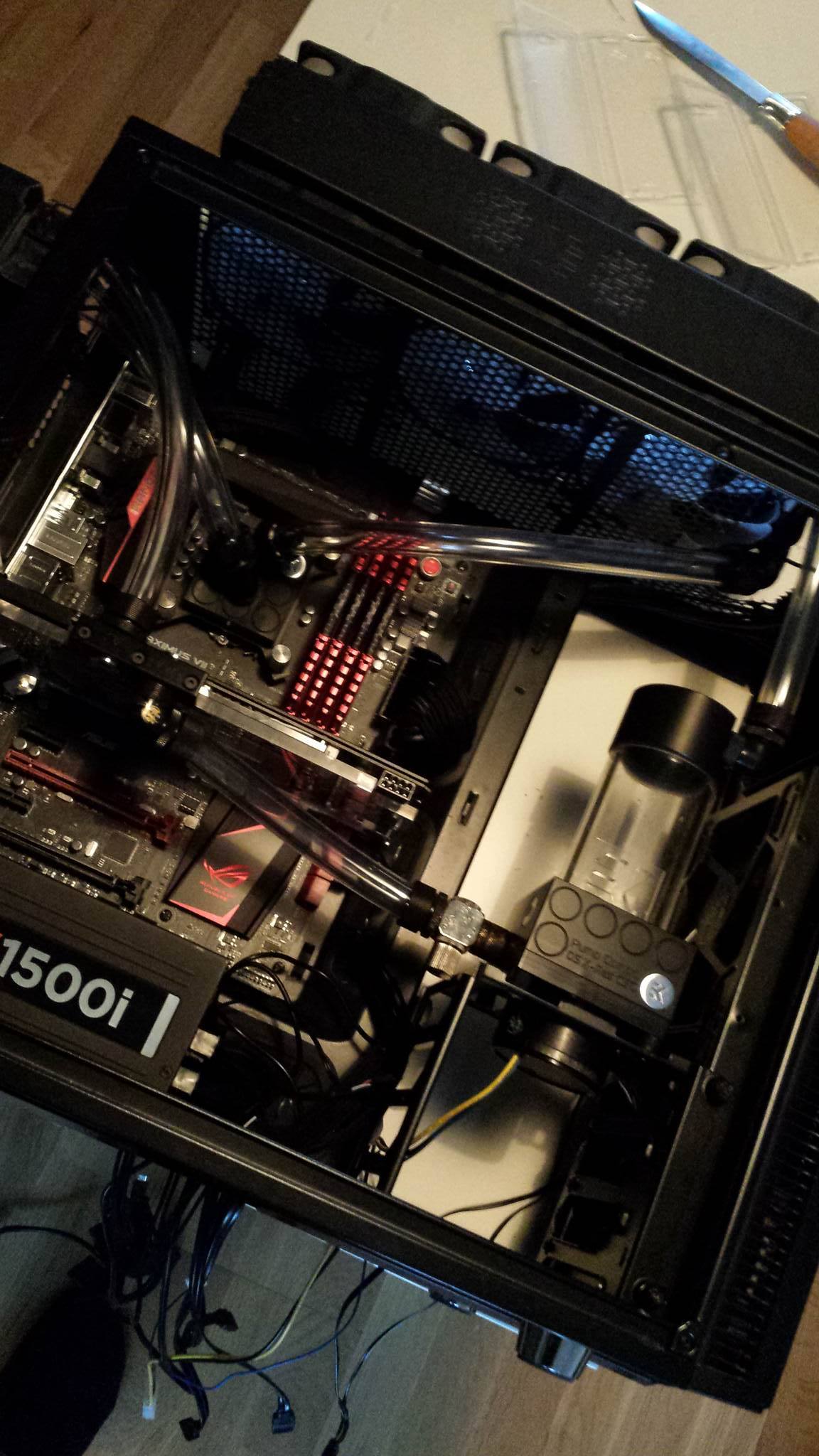

Christian Thork Skrevet 19. oktober 2016 Skrevet 19. oktober 2016 (endret) Faen.. Jeg monterte loopen idag uten problemer, skulle starte pumpa og den gikk OK i ca 30 sek før jeg justerte hastigheten fra 20% til 100%. Nå er den bare grøt uansett. Altfor lite trykk på pumpe nå.. Skjønner ikke en dritt. RMA? Inlet og outlet på CPU blokka er riktig, samme med pumpen. Svære luftbobler i slangene som jeg ikke får tømt pga pumpe bare såvidt dytter vann.. bare kaos og faenskap. Fikk damebesøk så la det vekk for idag, skal skikke på det imorgen, men må bestille mer kjølevæske med mindre noen i krs. området har litt EK evo clear? Endret 19. oktober 2016 av Snusmumr1kk1

bshagen Skrevet 19. oktober 2016 Skrevet 19. oktober 2016 Christian, får du retur tilbake til pumpa? Er det en D5 eller DDC? Prøv å sett på lokket (med blindepluggen) på res når du kjører i gang loopen din
Christian Thork Skrevet 20. oktober 2016 Skrevet 20. oktober 2016 (endret) Hei!Er en D5 pumpe, skal prøve res greia idag når jeg kommer hjem fra studie. Retur kommer i top, slik jeg har hatt den før, men med alftor lite trykk selv ved 100%. Kan lage en video om ønskelig. - Dårlig bilde - Endret 20. oktober 2016 av Snusmumr1kk1
Kyrre S. Skrevet 20. oktober 2016 Skrevet 20. oktober 2016 (endret) Er det kun ved 100% at pumpen ikke bygger trykk, eller er det ved alle hastigheter? Ser du at turtallet [rpm] til pumpa endrer seg når du endrer settpunktet til den? Siden du sa at dette skjedde da du giret opp pumpen, kan det være kavitering. Forsøkt å stille den ned igen? Forsøkt å avlufte res? Hvis ikke du får trykk uansett turtall, og uansett hvor mye du rister og banner (for å få ut luft) så kan det jo være brudd mellom elektromotor og impeller (akselbrudd). Da er det søppel. Siden rpm sensor kun sitter på elektromotor så sier ikke dette noenting om den faktiske hastigheten til impeller. Det er kanskje en måte å kjøre pumpa utenfor pumpehuset for å se om det roterer, men ikke kjør den tørr. Litt knotete da .. Alternativt bekreft at du ikke har kavitering / vortex i res. Kanskje skru pumpe/motor ut av pumpehus også for å sjekke at det ikke er noe fysisk som begrenser det. Ser du har en vortexbryter der. Men toppfylling uten dykkrør er ikke lurt. Kan ikke se du har dette .. Er det bare plaskefylling i topp du har der? Endret 20. oktober 2016 av Kyrre S.
Christian Thork Skrevet 20. oktober 2016 Skrevet 20. oktober 2016 (endret) Hei! Bygger nesten ikke trykk med noen av hastighetene, men bygger mindre trykk ved lavere RPM. Res har vært luftet, før har denne metoden fungert uten problemer, jeg har aldri kjørt pumpen tørr heller. Jeg pleier å fylle res i top i toppen ja, fungert fint før? Begynte pumpen på 20% slik at den ikke skulle trygge igjennom alle væsken før res ble tømt, da kunne jeg heller på mens den pumpet igjennom. Prøvd å gire ned, samme greia. Tok den ikke fra 20% til 100% heller, justerte meg gradvis for å være forsiktig. Fra 20 - 40 - 60 etc. Endret 20. oktober 2016 av Snusmumr1kk1
