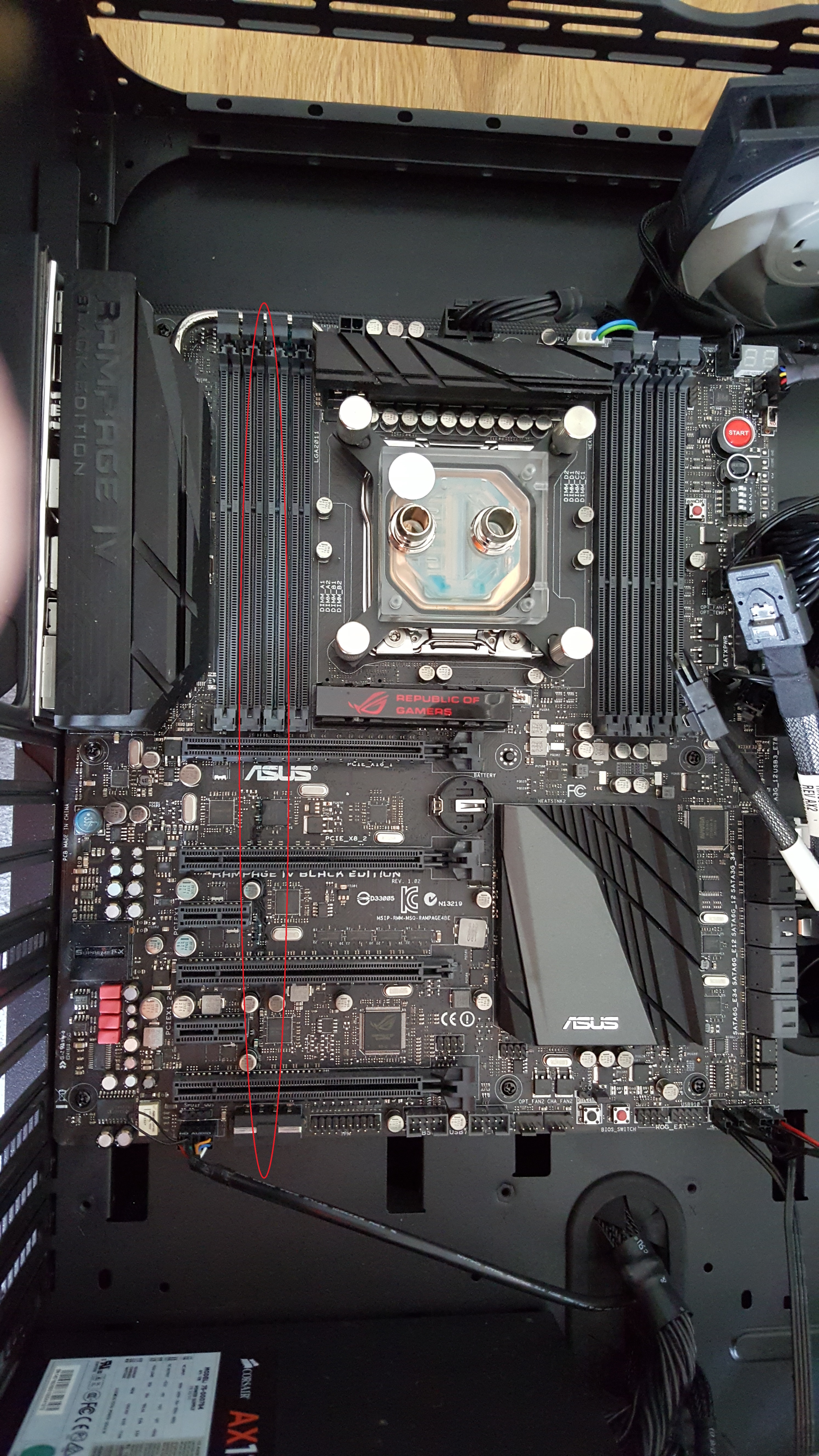

For noe jæ..... dritt, fikk lekkasje på 360 radiatoren og kjølevæsken rant nedover HK og kortsluttet hva det nå måtte være. Skal prøve å vaske HK og andre ting og tang i destillert vann og se om no kan berges.

Lekkasjen er i selve radiatoren, i motsatt ende der nippelene er. Skal se om jeg kan trykkprøve radiatoren for å finne hvor lekkasjen egentlig er.
Dog tror jeg nok at det beste er å satse på innkjøp av nytt HK.  :hmm:

Bilde av lekkasjen på HK, innringet i rødt.
RAM modiulen som stod i det sporet der kjølevæsken har rent, er nok FBR, kanskje også 980 Ti kortet som stod i PCIe spor 1, ellers tror jeg at resten er i orden, unntatt HK selvsagt. Vet ikke om jeg gidder å prøve og rengjøre det og sjekke om HK er OK.
Endret av Chavalito
Hadde det vært så enkelt, men det er det nok ikke. RAM sporet er dekket av kjølevæsken i bunnen, i tillegg at det er væske mellom spor 3 og 4, blir ikke lett å gjøre slikt rent. Og åssen i helv... skal jeg greie å gjøre rent under PCIe sporene?
