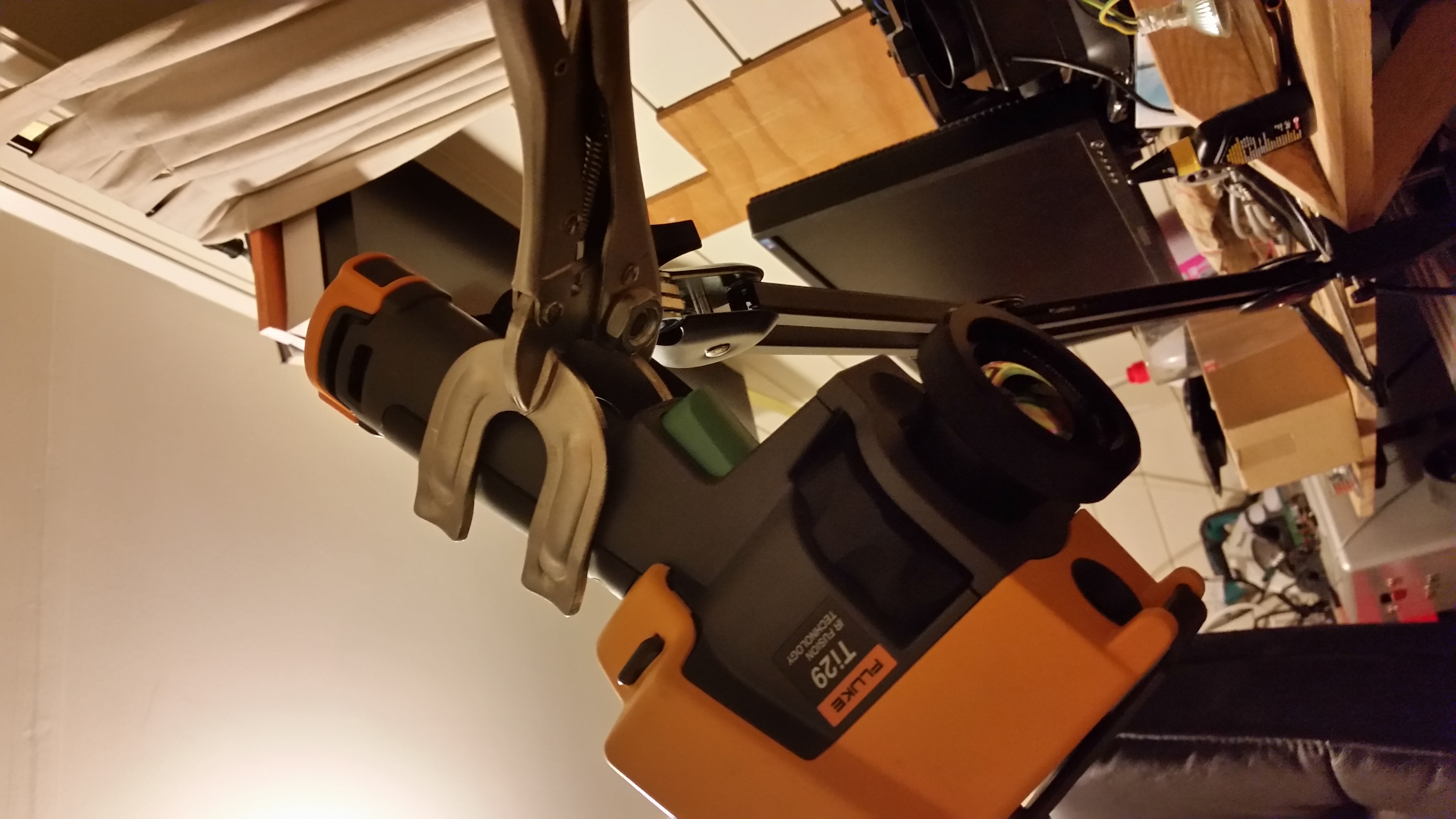

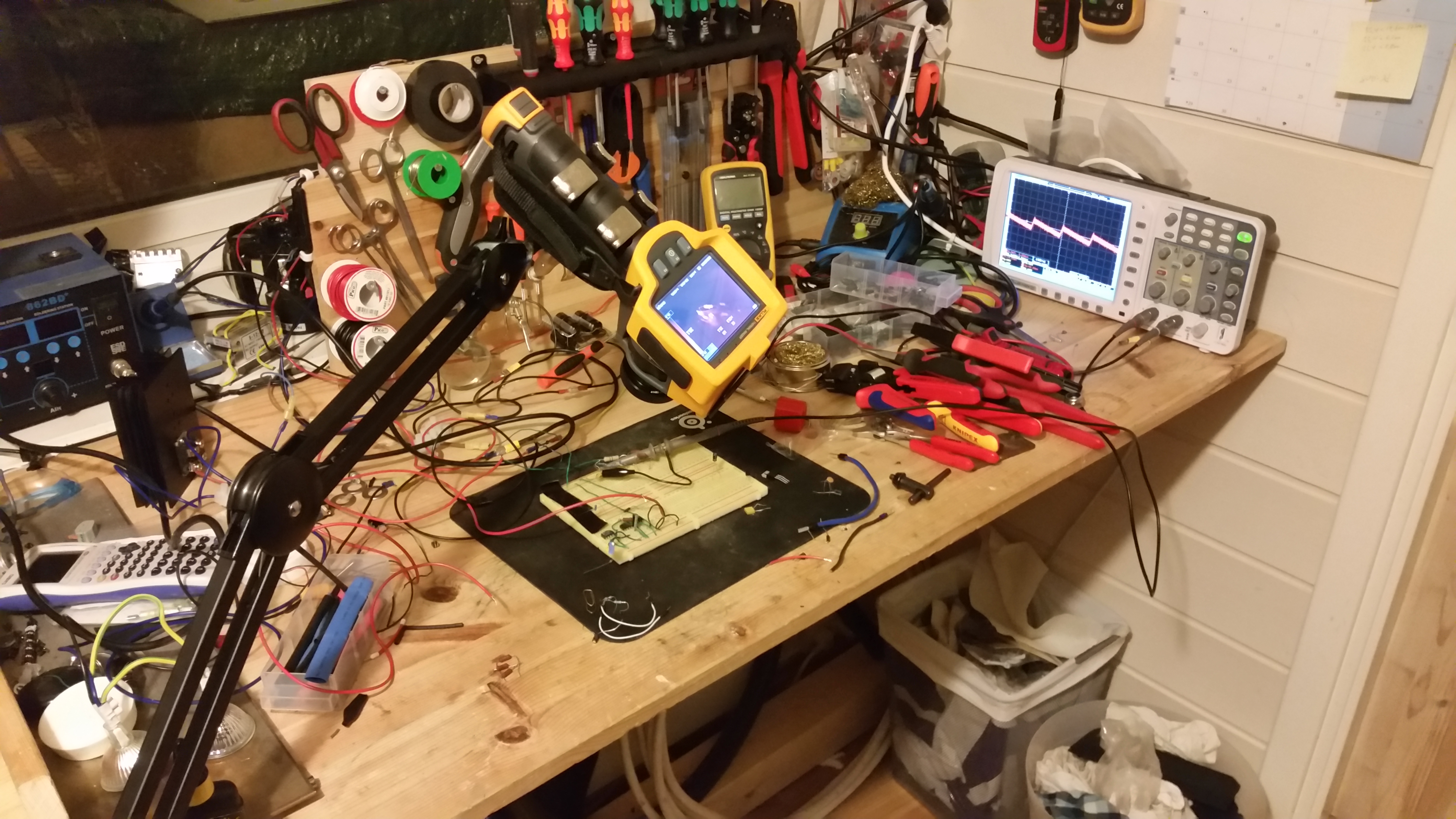

Varmekamera med vidvinkellinse gjorde plutselig verden litt lettere når man skal finne hotspots og problemer forårsaket av temp. Skal nok hjelpe en del i mer direkte PC sammenheng etterhvert.
Fikk laget meg et variabelt feste på en praktisk arm, som normalt brukes til filtersystem for lodde-avgasser.
Men først er det å få laget ferdig spenningsregulatoren til den variable lab-strømforsyningen min (bilde over). Trenger mer kontroll for å teste peltierelementene/CPU kjøler. Håper jeg skal kunne se varmeprofilen, og om alle elementene har god kontakt. Var vanskeligere å få plan overflate på en så stor kobberblokk, enn først trodd. :p
