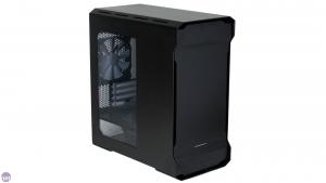

N1ko Skrevet 17. februar 2015 Skrevet 17. februar 2015 Noen som kan anbefale noen gode 120mm vifter som fungerer bra i kabinetter som Define som har lukket front, men luftinntak på sidene? Er ute etter noen skikkelig kraftige, da støynivå under load ikke er et problem. I idle pleier jeg å bruke 0 RPM mode i AI Suite uansett. Det er viktig at de fungerer bra med lite tilgang på luft, da jeg skal bruke de i fronten på Phanteks Enthoo Evolv.
Andrull Skrevet 17. februar 2015 Skrevet 17. februar 2015 (endret) ? Kabinettet har da hovedluftinntaket i front, og er forsynt via en 200mm vifte derfra. Visstnok en bedre sak i tillegg. http://www.techpowerup.com/mobile/reviews/Phanteks/Enthoo_Evolv/3.html Uansett, du kan gå for de kraftige eloop viftene for godt mottrykk. Spesielt egnet om den skal suge og dra luft med høy motstand. Men med 200mm vifte så skulle jeg vel heller tro det var ørlite overtrykk, noe som ikke er en dum sak. Endret 17. februar 2015 av Andrull
