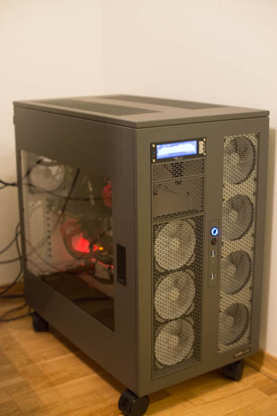

sverreb Skrevet 8. februar 2015 Skrevet 8. februar 2015 (endret) Nja, så lenge det er radiatorene som står for det meste av varmetapet (Som naturligvis ikke er sikkert i en så absurd oppstilling) ville nok Dt gått opp til ca 4C med halvparten av radiatorene. Planen er naturligvis å bygge opp med nye GPUer når de kommer og overklokke så den kommer til å ha en termisk last på 6-12x hva den er på nå. Planen er å greie dette uten å bråke som et uvær. Endret 8. februar 2015 av sverreb
oivindwold Skrevet 8. februar 2015 Skrevet 8. februar 2015 Halvparten av ny rigg oppe & går. TH10A med 4x 480mm radiatorer, haswell-e og... ...en enslig gf680. Før vi setter i gang å dra på med høyere klokkefrekvens og flere grafikkort (men da må nvidia eller amd få gitt ut noe snart...) er dette helt absurd. Viftene bare surrer såvidt rundt på 3.4V og delta-T er på 2 grader C for referanse: 2x D5 pumper i serie drar 250 l/time, og det inkluderer 11 rette vinkler og 3 hurtigkoplinger (Liker å skille hovedkort fra resten med hurtigkoplinger samt GFX fra hovedkort) bilde?
sverreb Skrevet 8. februar 2015 Skrevet 8. februar 2015 (endret) bilde? Som du ser fortsatt noe nakent der grafikkortene skal komme, og jeg har en monteringsramme få vei for en 4. vifte på venstre side av fronten. Endret 8. februar 2015 av sverreb
oivindwold Skrevet 8. februar 2015 Skrevet 8. februar 2015 bilde? Som du ser fortsatt noe nakent der grafikkortene skal komme, og jeg har en monteringsramme få vei for en 4. vifte på venstre side av fronten. 20150208-_D011619.jpg Sikker på at du har nok radiator ? Litt trening å snu det for å få ut luftbobler vil jeg tro.

sverreb Skrevet 8. februar 2015 Skrevet 8. februar 2015 bilde? Som du ser fortsatt noe nakent der grafikkortene skal komme, og jeg har en monteringsramme få vei for en 4. vifte på venstre side av fronten. 20150208-_D011619.jpg Sikker på at du har nok radiator ? Litt trening å snu det for å få ut luftbobler vil jeg tro. Mer er mer... Å snu rundt på denne utgår. Jekk hadde egentlig vært nyttig ved service. Jeg lar luftevakueringen gå av seg selv. Mitt triks er å passe på å kople utløpet av toppradiatorene på porten i enden av radiatoren fremfor den som vender ned, da tømmer de seg for luft ganske effektivt. En alternativ metode om adkomsten er vanskelig som jeg har vurdert men ikke testet kan være en slik: Kortet ned til litt kortere enn enn den indre dybden i radiatorens endetank og skrudd inn i en nedovervendt port får man effektivt en utport nær toppen av radiatoren.

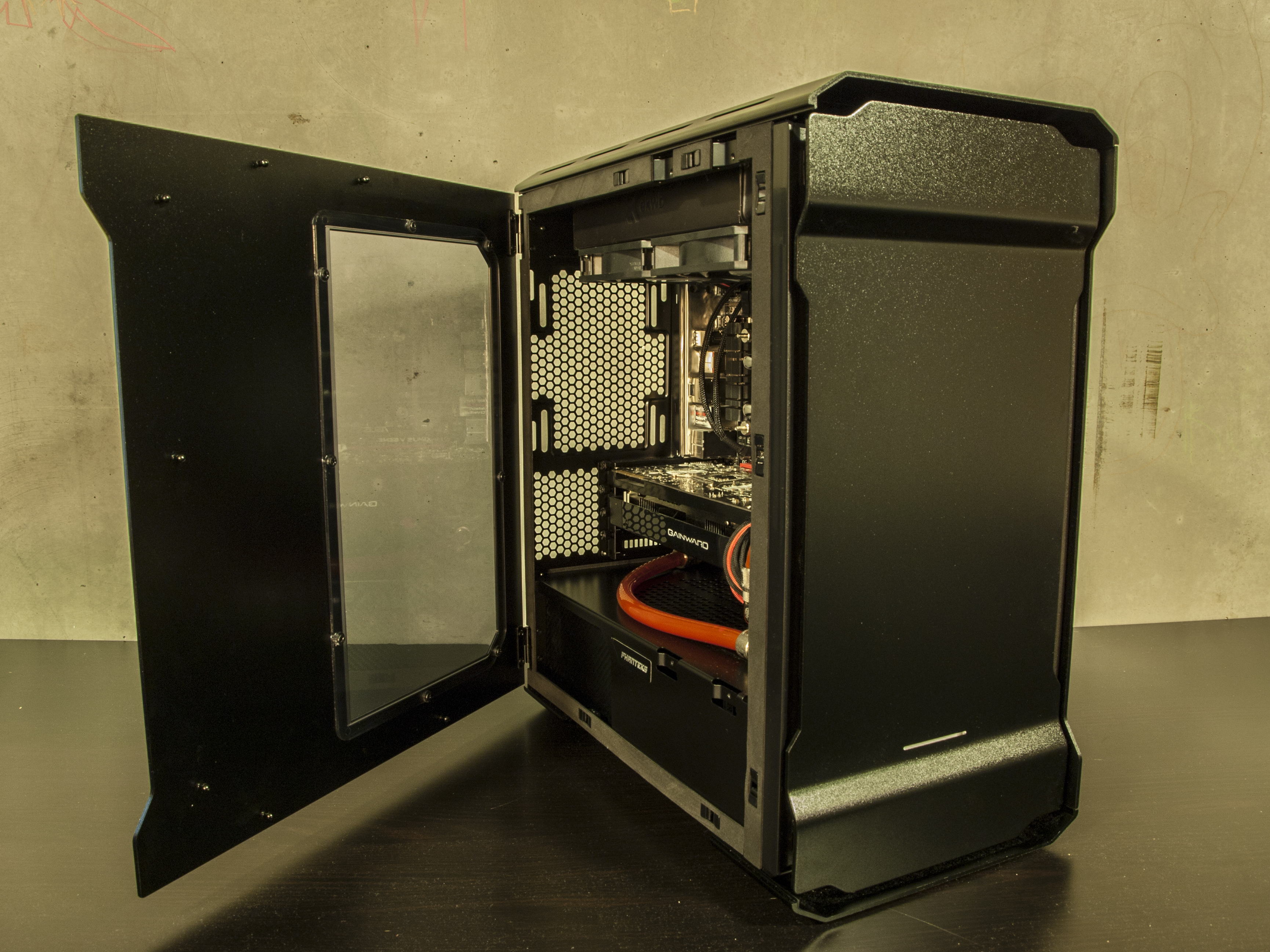

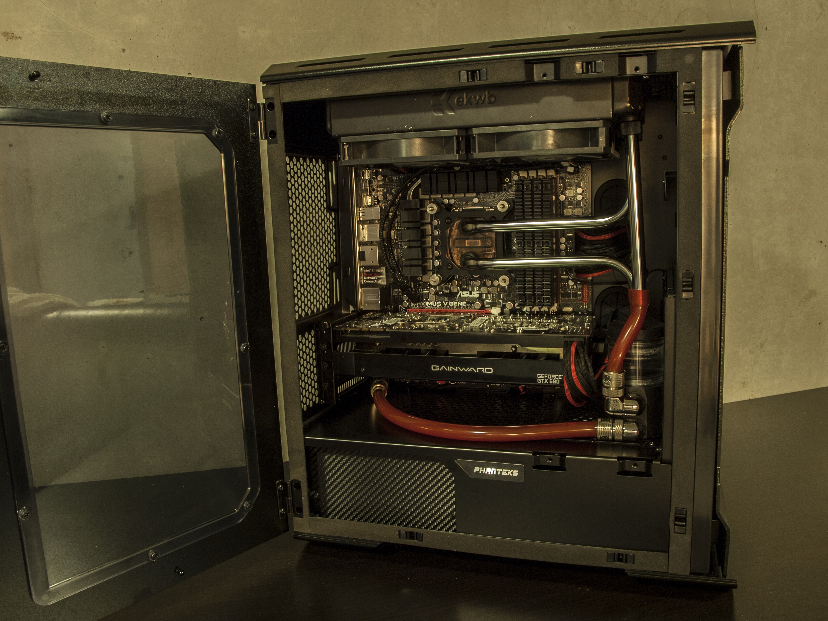

bshagen Skrevet 9. februar 2015 Skrevet 9. februar 2015 (endret) Kommer denne til å være tett, eller hur? Ser litt skummel ut den der syns jeg, men veit ikke helt åssen jeg skal få den noe bedre.EDIT:Jadda, det der lakk som pokker. Kokte opp litt vann, la slangetuppen oppi det varme vannet, og vips så skled den på - potte tett Endret 9. februar 2015 av bshagen

DuraN Skrevet 9. februar 2015 Skrevet 9. februar 2015 Ble pent det! Men få det skjermkortet på vann asap
bshagen Skrevet 9. februar 2015 Skrevet 9. februar 2015 Evolve er et pent kabinett, fint bygg N1ko. Som Duran sa, du veit hva du må gjøre nå.
