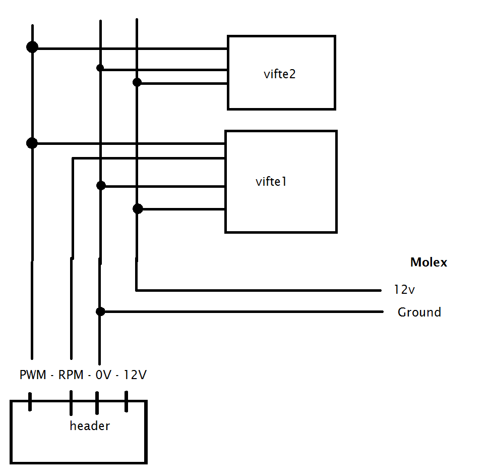

sevs Skrevet 10. november 2014 Skrevet 10. november 2014 (endret) Har 3stk 38mm Dell-vifter som jeg vil styre med PWM, men tør ikke å dra kanskje opp i 1,5A per vifte. Derfor tenker jeg å lage et adapter som jeg plugger i strømforsyningen. Er det lurt å koble sammen jord på molexen og jord på vifteheaderen på hovedkortet? Hvilket tverrsnitt på kabel jeg bør bruke? edit: forbedret bildet Endret 10. november 2014 av sevs
Andrull Skrevet 10. november 2014 Skrevet 10. november 2014 Mulig du må koble sammen jord for å få pwm til å funke. Koble de sammen er nok ikke noe stort problem. Men om jordkabelen til molex faller ut, så vil nødvendigvis det gå en del strøm gjennom fan headeren. Ikke helt heldig, så best å passe på at det ikke skjer. Kan i verste fall få headeren til å bli ganske varm. 0,75-1,5 mm^2 er ganske passelig.
