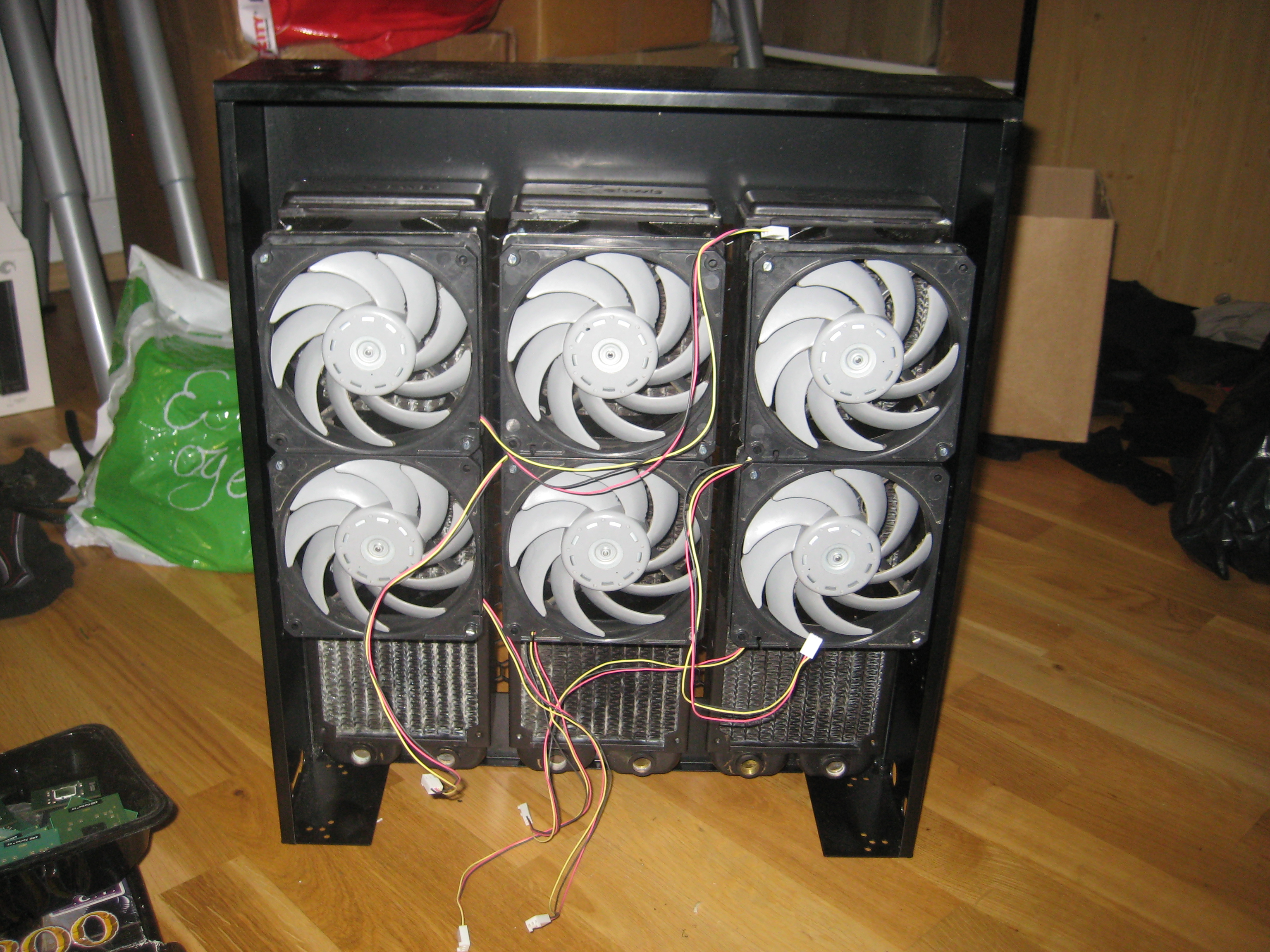

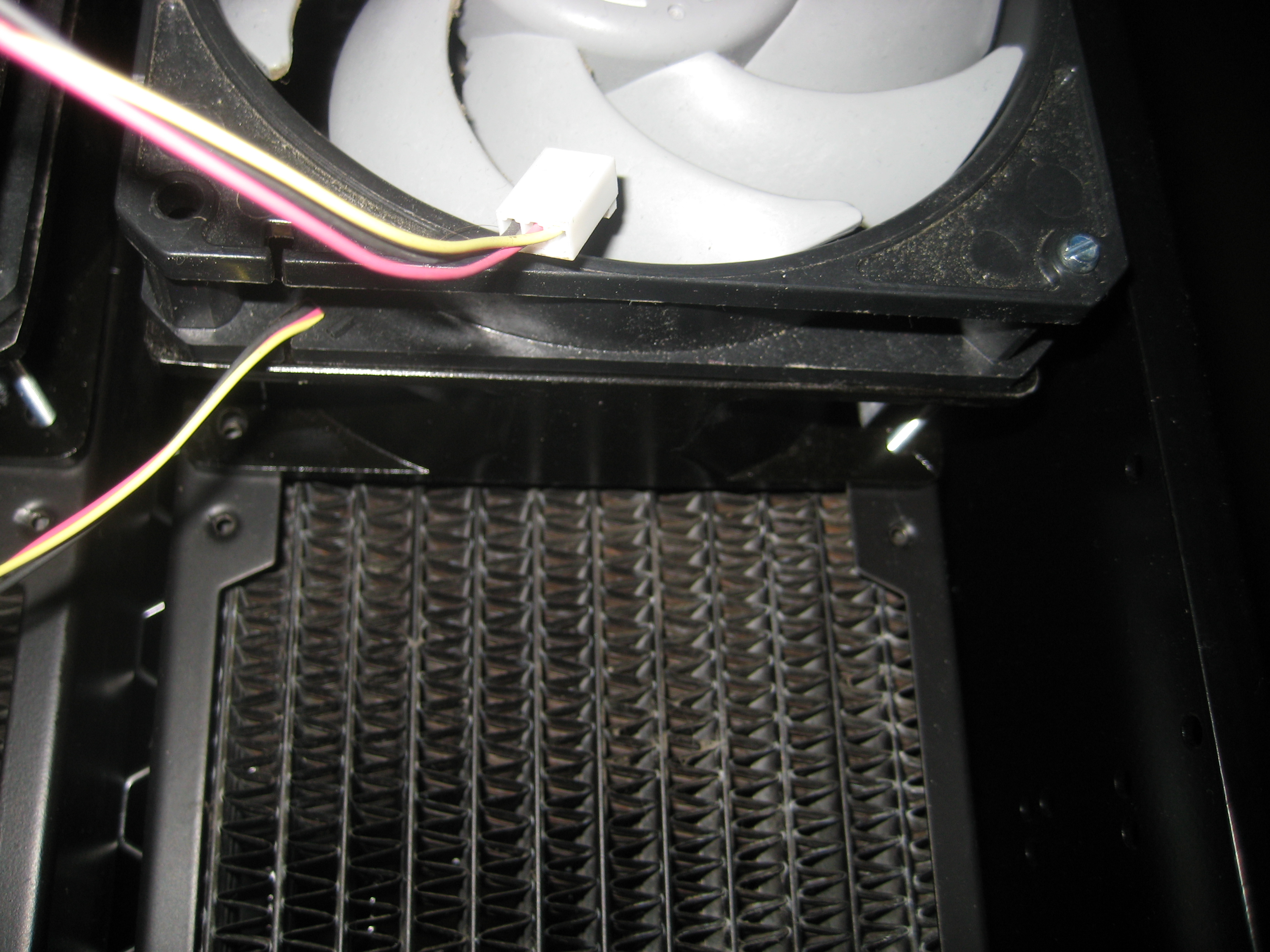

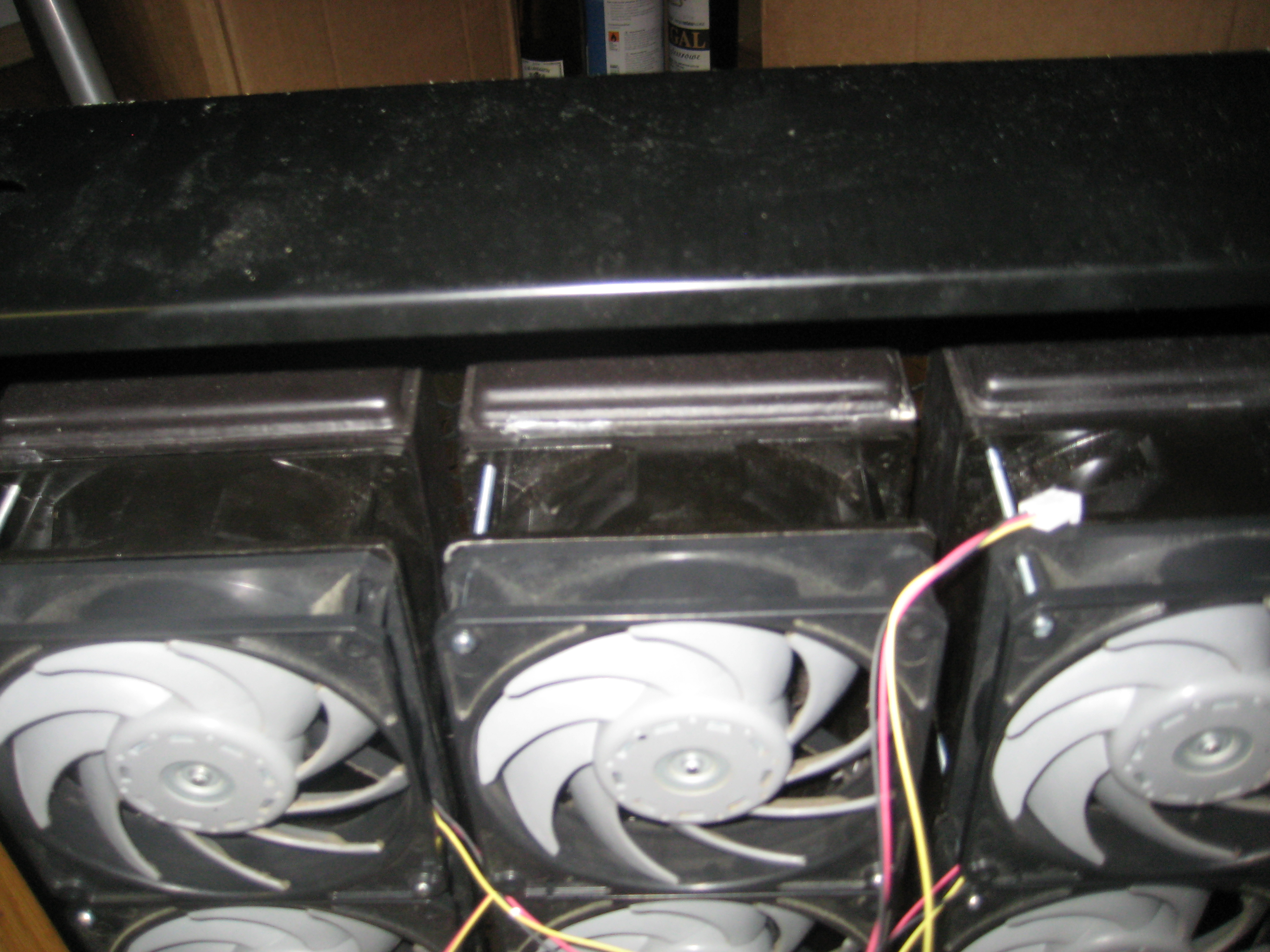

knopflerbruce Skrevet 22. september 2014 Skrevet 22. september 2014 Fikk skruer i posten, så satte på vifter i raddisoppsettet som etter hvert skal opp og gå. Fant ETT sted som hadde 70mm M3-skruer. Hadde kanskje holdt med 65mm, men der var det ingen...Goood klaring inn til selve radiatoren Curstom shroud funker fint. 38mm tykke vifter med aluramme importert fra USA, hvor jeg dremlet bort viften.Inntrykk fra siden:Eneste minus her er vel radiatorene EK XT 360... ikke mye å skryte av. Viftene (GT AP15) er jo verdt mer!
samye83 Skrevet 22. september 2014 Skrevet 22. september 2014 Blir iallfall nok med kjøleflate Blir meget bra til klokking når som kulda nærmer seg med stormskritt.

Andrull Skrevet 24. september 2014 Skrevet 24. september 2014 (endret) Hva er egentlig hensikten med de rammene (gamle viftene) mellom radiator og vifte? Nevermind, går utfra at det er for å utnytte radiatorarealet bedre. Ganske smart egentlig. Edit: Virker dog ikke som det er så mye å hente. Spesielt ikke med viftene: http://martinsliquidlab.org/2012/01/15/radiator-shroud-testing-v2/3/ Relativt solid testoppsett det der, og her gjør tydeligvis en shroud det hakket dårligere enn uten. Dog interessant å se at push gjorde det litt bedre enn pull (push + pull var dog det mest effektive). Grafen viser differansen mellom vann og lufttemp, hvor lavere naturlivis er bedre. Det vil jo være totalt litt mer motstand , da viften står plassert lengre unna. Så ville nok vurdert å byttet de ut med ingenting, eller at du kjører din egen test knopflerbruce. Endret 24. september 2014 av Andrull
sevs Skrevet 24. september 2014 Skrevet 24. september 2014 Hva er egentlig hensikten med de rammene (gamle viftene) mellom radiator og vifte? Nevermind, går utfra at det er for å utnytte radiatorarealet bedre. Ganske smart egentlig. Shrouds. Mener det blir snakket om det i denne videoen. Vet noen hvor man kan få tak i svarte "radiatorskruer" med store flate hoder? Hullene på toppen av 350D er så store at eneste skruene jeg har som ikke er for små er tommelskruene som skal stå på baksiden:pHva med svarte skiver under skruene?
