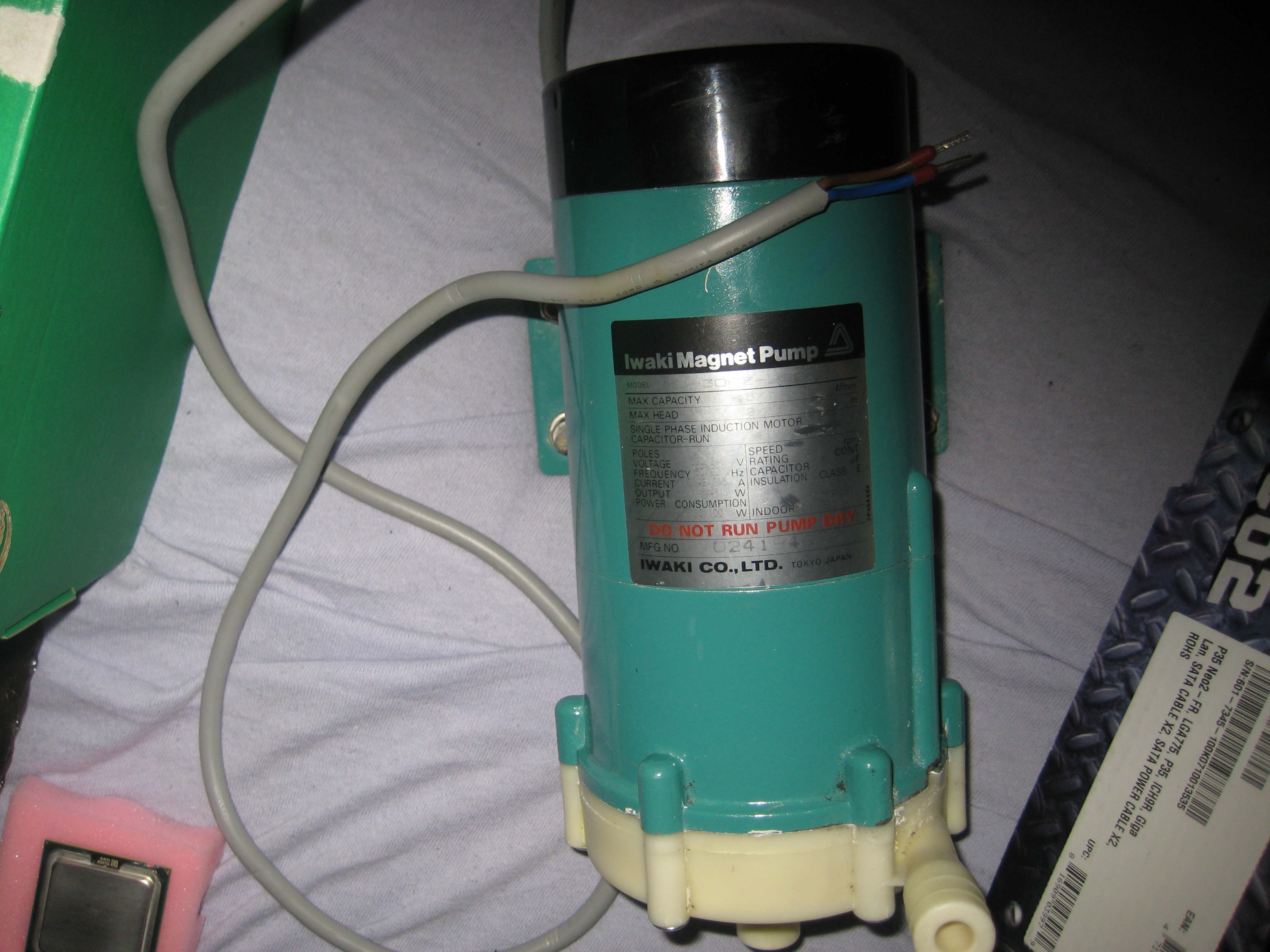

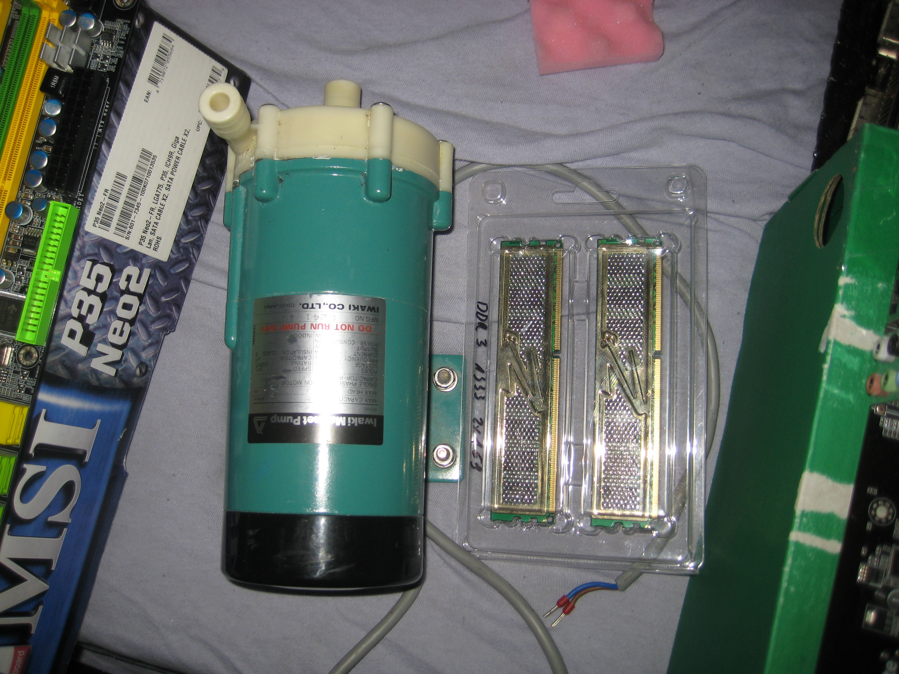

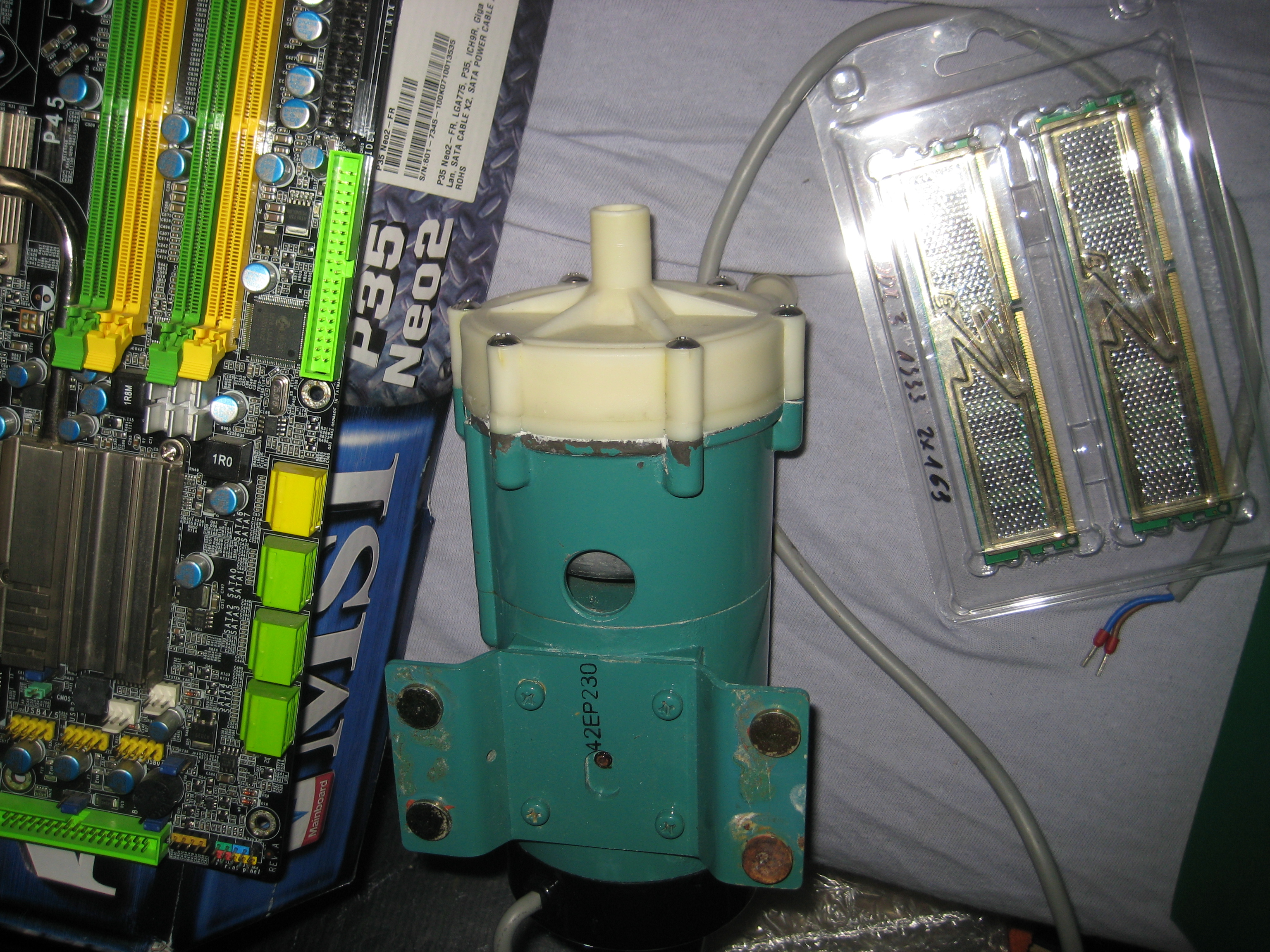

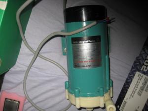

knopflerbruce Skrevet 3. desember 2013 Skrevet 3. desember 2013 Her er den nye pumpen til Andrull Tung som en jæv**. 1
Andrull Skrevet 3. desember 2013 Skrevet 3. desember 2013 (endret) Hehe, what a beauty! Litt rustfjerning og noe lakk så blir den nok god som ny vett. :-D Andrull, husk! "Do not run pump dry" Den skal nok få nok å drikke tenker jeg, selv om det er edle dråper. ^^ Laing D5 var det jo null kraft i. XD Endret 3. desember 2013 av Andrull

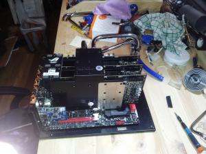

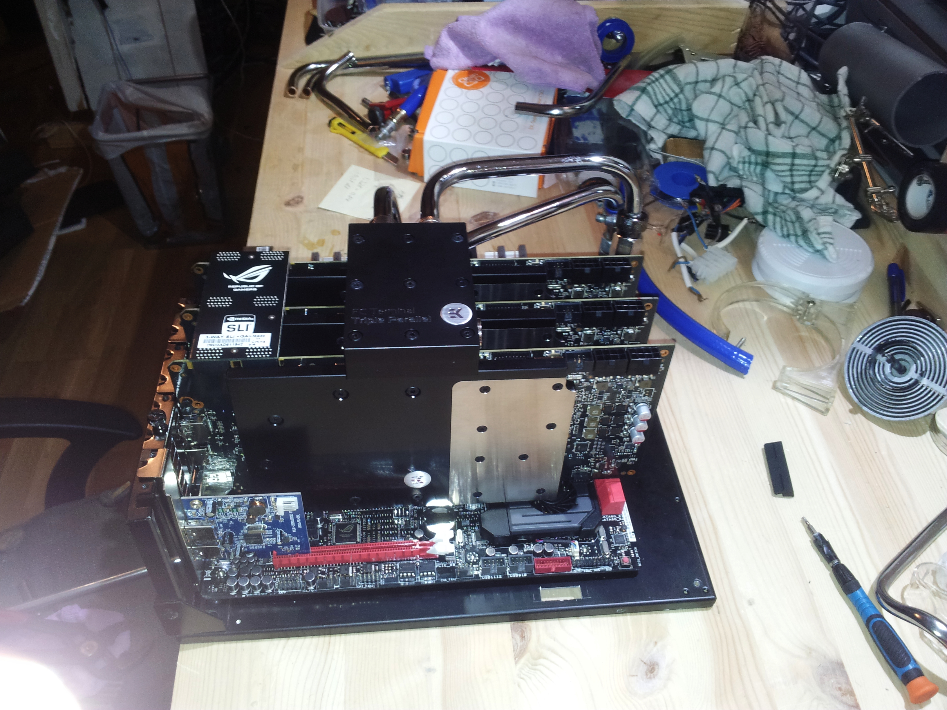

Andrull Skrevet 4. desember 2013 Skrevet 4. desember 2013 (endret) Et par komponenter som venter på ny pumpe og nye skikkelige Koolance hurtigkoblinger (de på bildet er kun for testing). EK-trippel broa er faktisk ikke så stygg som først trodd, og tror den passer bra med resten av maskinen (som jo henter inspirasjon fra bla. mer moderne industrielle HPUer "Hydralic power unit"). Skulle nesten laget et "power-plane" som fordeler strømmen til alle skjermkortene. På samme måte som SLI-broa, bare med 8-pins PCI-e kontakter. (men blir nok strøm-rør i første omgang)For ikke å snakke om litt finere SLI-bro. (lage selv skjer nok ikke med det første, men hadde vært gøy etter hvert) Kanskje noe slikt i mellomtiden? http://www.evga.com/Products/Product.aspx?pn=100-3W-0031-LR Endret 4. desember 2013 av Andrull
Andrull Skrevet 4. desember 2013 Skrevet 4. desember 2013 (endret) hvorfor ikke rør som ender i power plane? Smart. Ja, noe slikt må jo gå greit. Blir da to måter å gjrøe det på: - Latversjonen = to tykke 35mm-ledninger som går opp til power plane (vil så vidt være synlig, da det kommer opp mellom skjermkortene, under power-plane) - Fancy-versjon = strømførende rør opp til power plane. Sistnevnte er egentlig ganske lett, men foreløpig så blir det nok strømførende rør direkte opp til 2x8Pinsene. Det er stress, men ville tatt lengre tid å designe power-plane + finne noen som har lyst å etse det ut. (og nå har jeg veldig lyst å teste ut riggen snart ) Edit: Skulle nesten fått meg noen bakplater til korta, men DI får det jo aldri inn på lager. Endret 4. desember 2013 av Andrull
