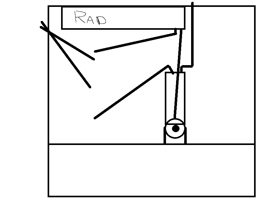

Tror jeg skal gå får ett Techbay 150 tank da. Hva vil dere anbefale til og feste tanken med? Dobbelside teip? :p
Tanken er at den skal gå direkte på pumpen. Også fra kommer vannet tilbake i tanken fra skjermkortene, så da vil kanskje pumpen stå av seg selv?
EDIT: Slik som på bilde tenkte jeg og ha det! Men burde vel kanskje gå:
Pumpe > 360 radiator > skjermkort > 240 radiator > CPU> res?
Endret av BMWcoupeftw
Borrelås er greit om det bare er tanken du skal feste. Rekkeefølgen på loopen ser grei ut men ikke ha retur i loopen inn i toppen av tanken om du ønsker å unngå luftbobler.
Men om du har vannet opp til det røret som er inni tanken, vil det komme luftbobler da og?
Ja desverre, bedre å ha innløpt i bunnen.
