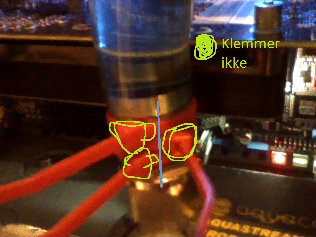

Funkar strips som slangeklemmer? Dei klemmene eg bestilte var litt i største laget, og ikkje så fine som eg hadde håpa på, så eg tenkte at kanskje strips ville blitt like fint (om eg gjer det skikkeleg, så klart).
Endret av Breidablik
Hehe, ganske vanskeleg å unngå akkurat det. :p
Men takk for det. Då trur eg at eg er klar til å installere alt i hop. :)
Om stripsene ikke er for kraftige kan du ta de dobbelt rundt så er du mere sikker
Ok, då prøver eg det! :thumbup:
ikke bruk strips av typen twist tail
På grunn av at du kan brekke dem av?
Husk at problemet med strips og mange type slangeklemmer er at de ikke klemmer rundt hele. Derfor kan det lønne seg å ta på to stykk som står motsatt vei for å være helt sikker. :thumbup:
Endret av martin808
holder med en om du lar stripsen gå 2 og 3 ganger rundt slangen
Eg har berre 8 strips, og det er akkurat nok til èin på kvart feste. Men stripsa er ikkje lange nok til å snurre rundt meir enn èin gong, så det får vere nok foreløpig, trur eg... :ermm: Får heller feste på fleire når eg får tak i.

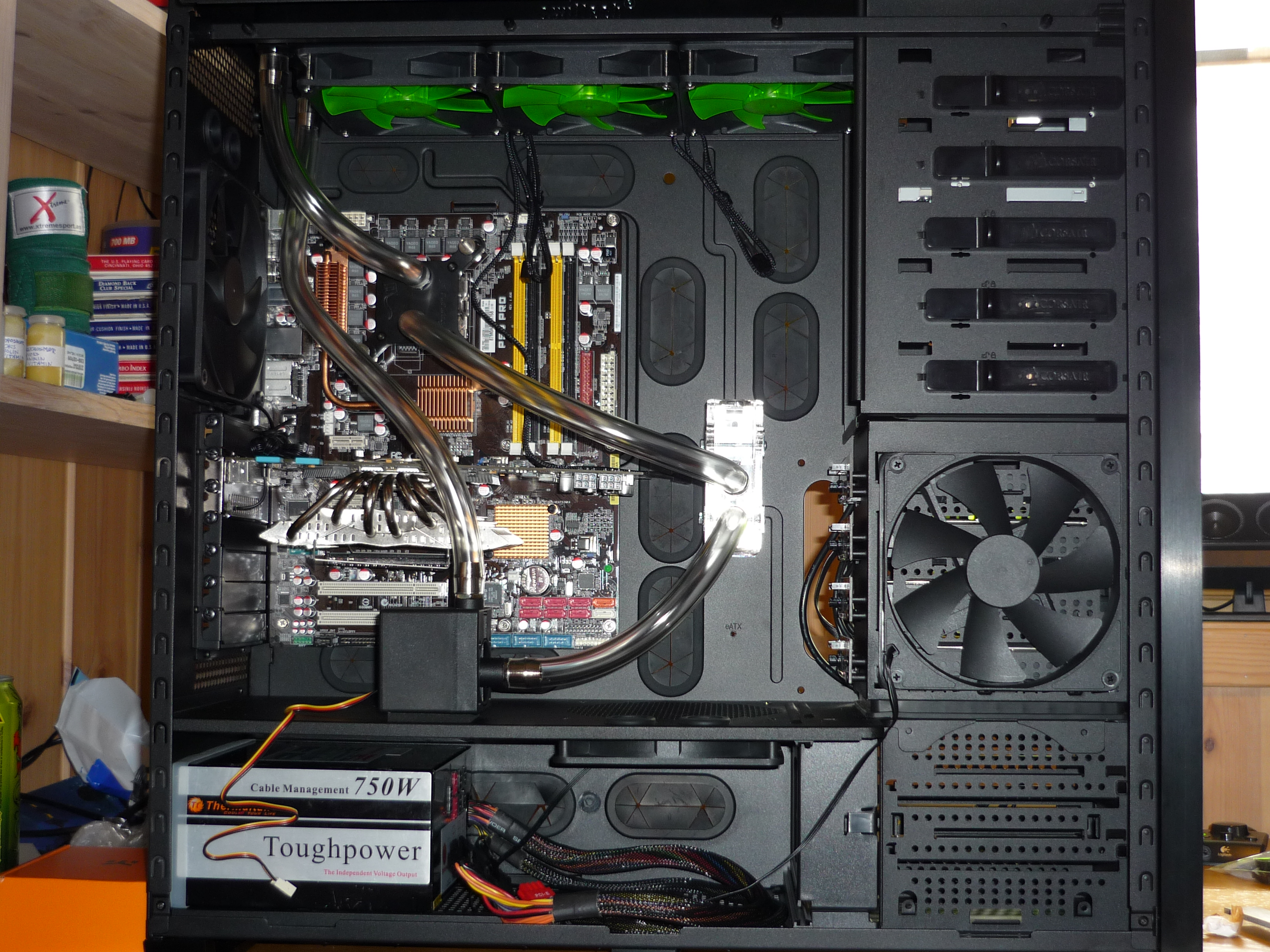

I går kveld fekk eg festa CPU-blokk, radiator og ellers nokre vifter og litt dill (bla. a. PSU, hovedkort, skjermkort...) i kabinettet. I dag festa eg tanken og pumpa, og festa slangane mellom dei.
Såehh... Litt bilder:

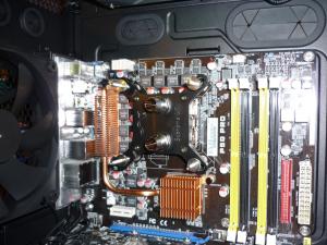

CPU-blokka
Heile kabinettet
Slik ser altså oppsettet ut no. Ser dette greitt ut, eller er det noko som burde vore annleis?

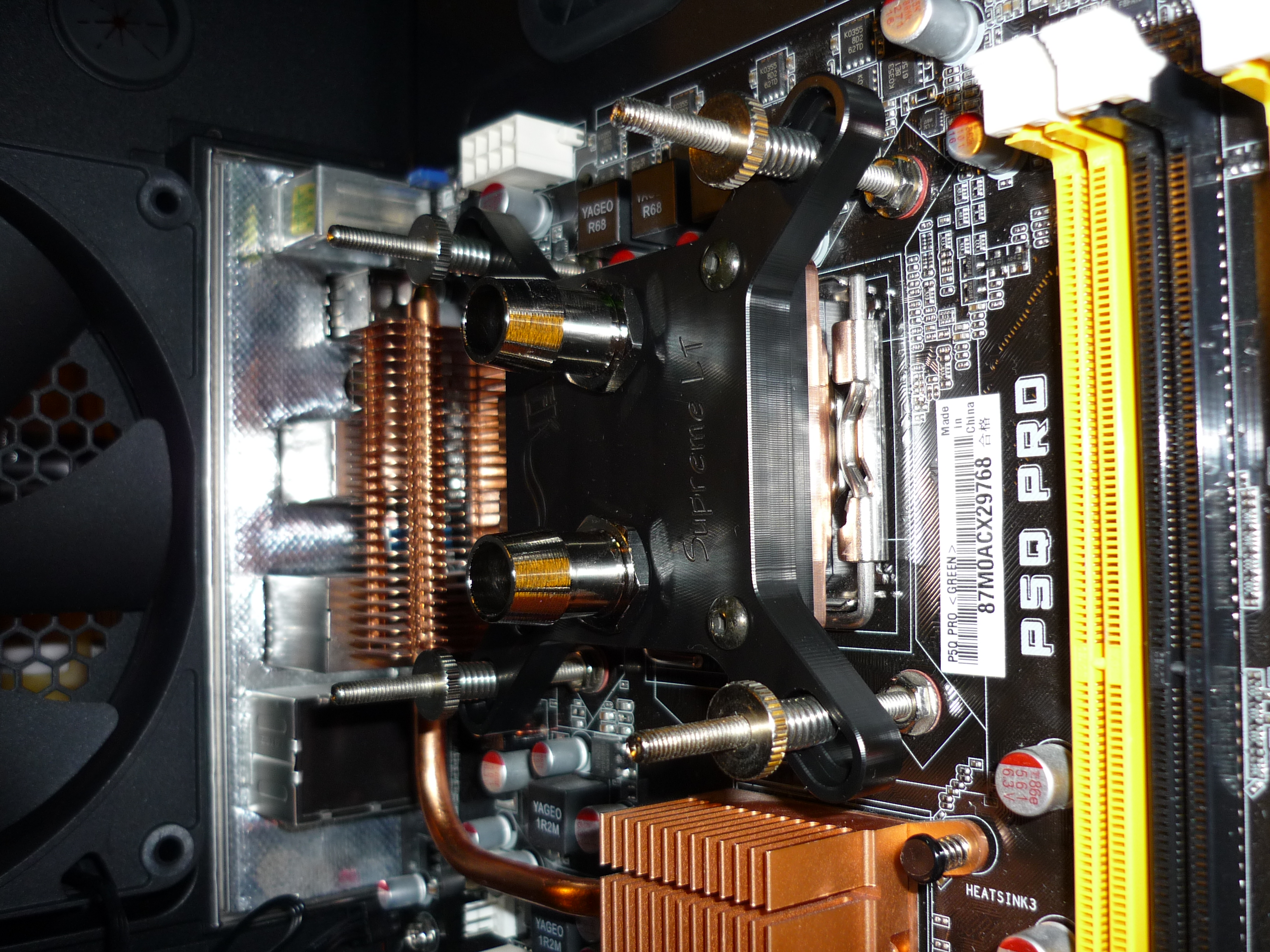

Har selv dobbeltsjekket at vannblokkene på hovedkort har god termisk kontakt med alle komponenter, manglet kontakt på southbridge/ICH10R chip og måtte slipe ned spacerne litt og alt iorden der, satt på nye ram kjøleren og skrudd hovedkort fast på kabinett plata :)
