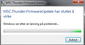

Prøver å oppdatere via Kies nå, men jeg får denne feilmeldingen hele tiden mens jeg laster ned firmwaren:
Noen andre som har samme problemet her?
Jepp flerne så har fått den, men tror det skal gå bra med å restarte tlf og pc, vis det ikke går sørg for at du har kies versjon 1.5.3 93-82
Avinstaller Kies, og legg inn denne versjonen i stedet. Jeg gjorde det, og det funket.

Endte opp med å formatere intern sd og factory reset. Og selv da måtte det spesielle rekkefølger til før ting virket (reinstalerte drivere fra kies, kies måtte kjøre før telefonen ble oppdaget skikkelig i win 7)
