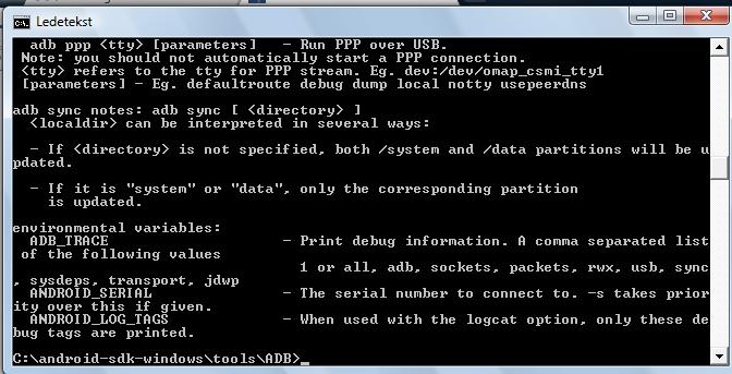

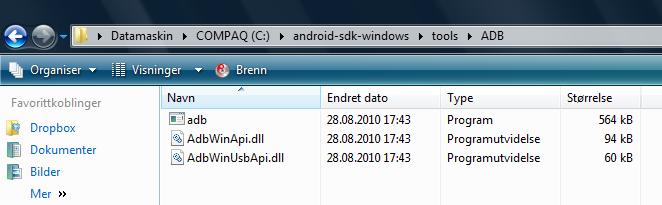

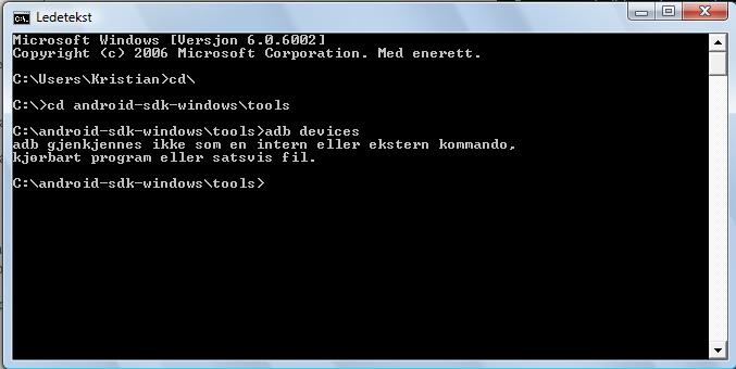

Prøver å få til det her, men sliter litt. Har AndroidSDK-greia, og jeg lastet ned og pakket ut ADB-filene som vist nedenfor.
Hva er det egentlig jeg har gjort feil? Det her er ganske gresk for meg bare for å ha det sagt.
Det skjønte jeg ikke så mye av. Jeg må dessverre ha det inn med teskje. Edit: mener du slik? har jeg kommet noe lengre? haha

Etter å gå kastet et blikk på guiden tror jeg du først må flytte filene i "ADB" opp i "tools", så kan du prøve på nytt. Vent ev på noen som har gjort dette. :p
det stemmer teitur :) adb filene må være i samme mappe som tools og ikke i mappe igjen inni tools. det skal være tools/adb filene og ikke tools/ADB/adb filene. når du har gjort det skal det normalt virke :)

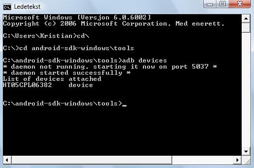

Virker som at det gikk bra når jeg fikk flytta filene til tools-mappa. Men hva gjør jeg nå?
nå kan du bare følge den guiden her
da skal du være i boks :)

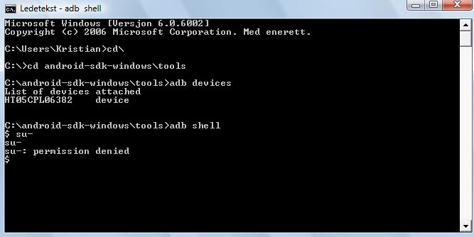

Da jeg skrev inn "su-" fikk jeg permission denied :thumbdown:
hm, merkelig :hmm: da må du gjøre det igjennom recovery modus. da må du skru av mobilen helt. og når du starter den igjen må du holde volum ned knappen og på knappen inne til det kommer opp en meny på skjermen. det vil stå hboot øverst, så vil fastboot og recovery. da bruker du volum tastene til å finne fram til recovery og trykker på av/på knappen til å starte opp recovery.
nå vet ikke jeg helt hvilket recovery du har, men du må finne igjen mount og mounte system.
så må du skrive inn
adb devices
adb shell
cd /system/app
rm -r og program navnet
nå trur jeg det blir riktig :)
ble litt dårlig forklart, men håper du skjønner :)
