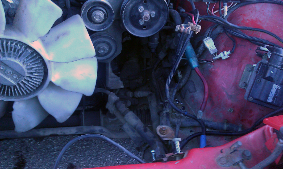

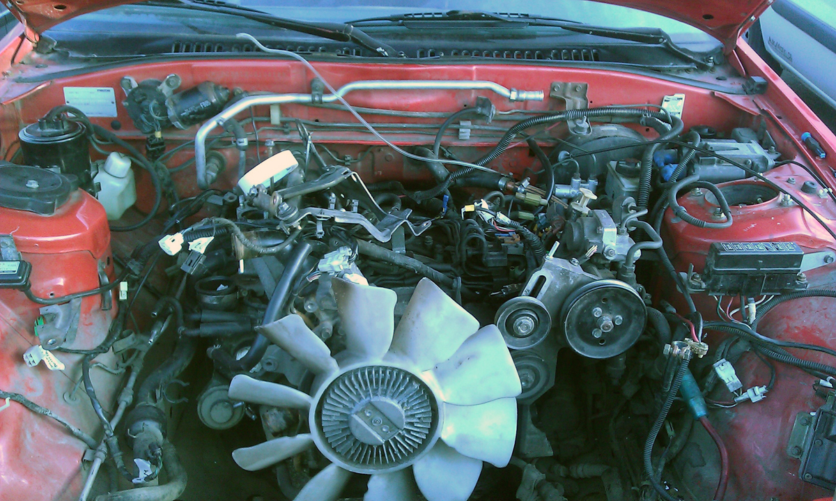

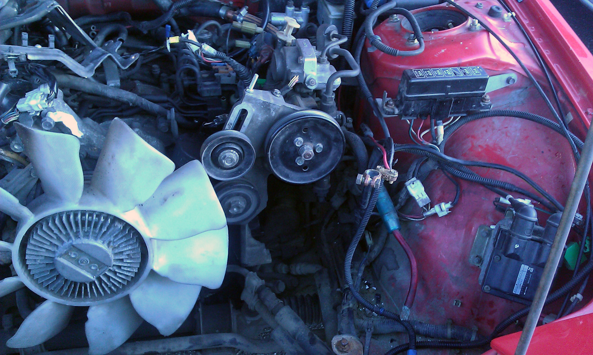

Fjerna A/C-kompressor. Vekt spart er lik bedre aks!
Det var en klomp som fylte ut hele det tomrommet der!
Se hvor stort det egentlig er i forhold til motoren!

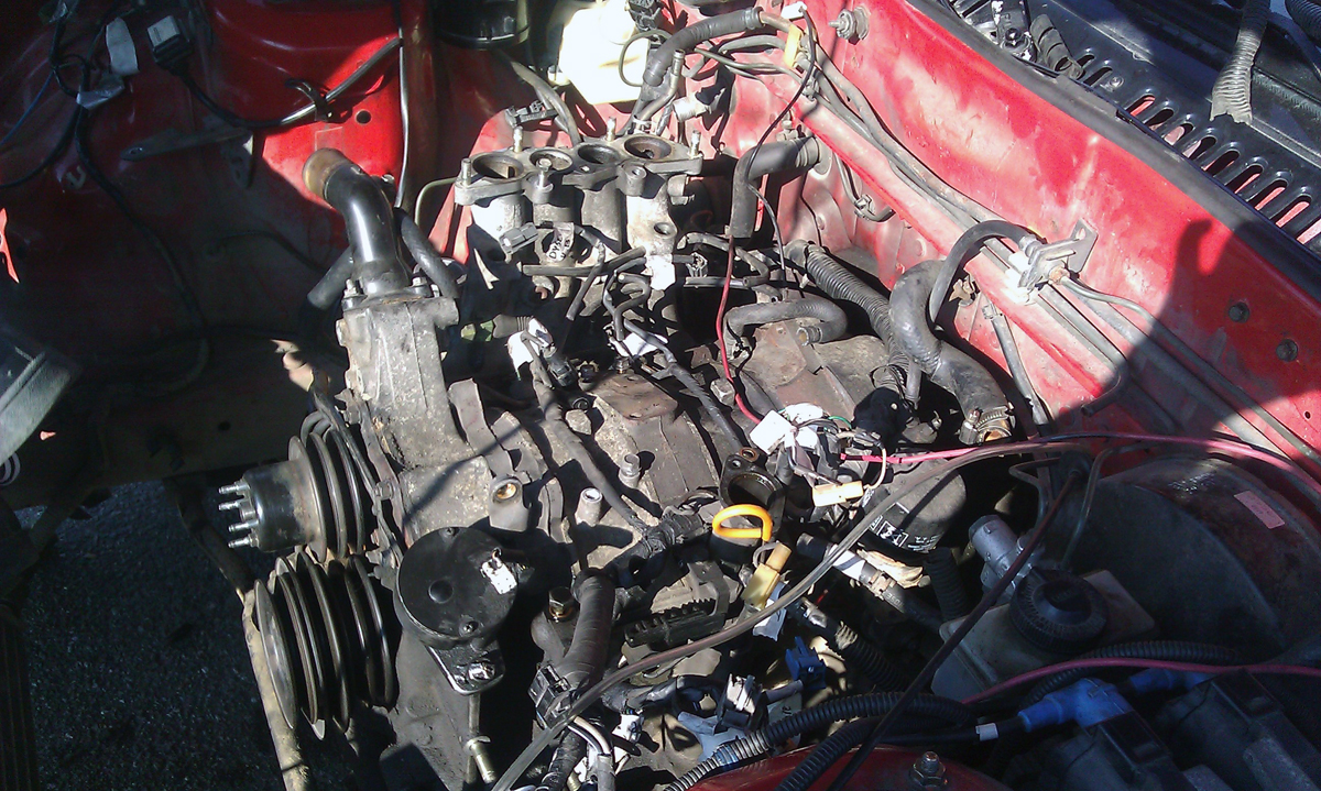

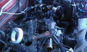

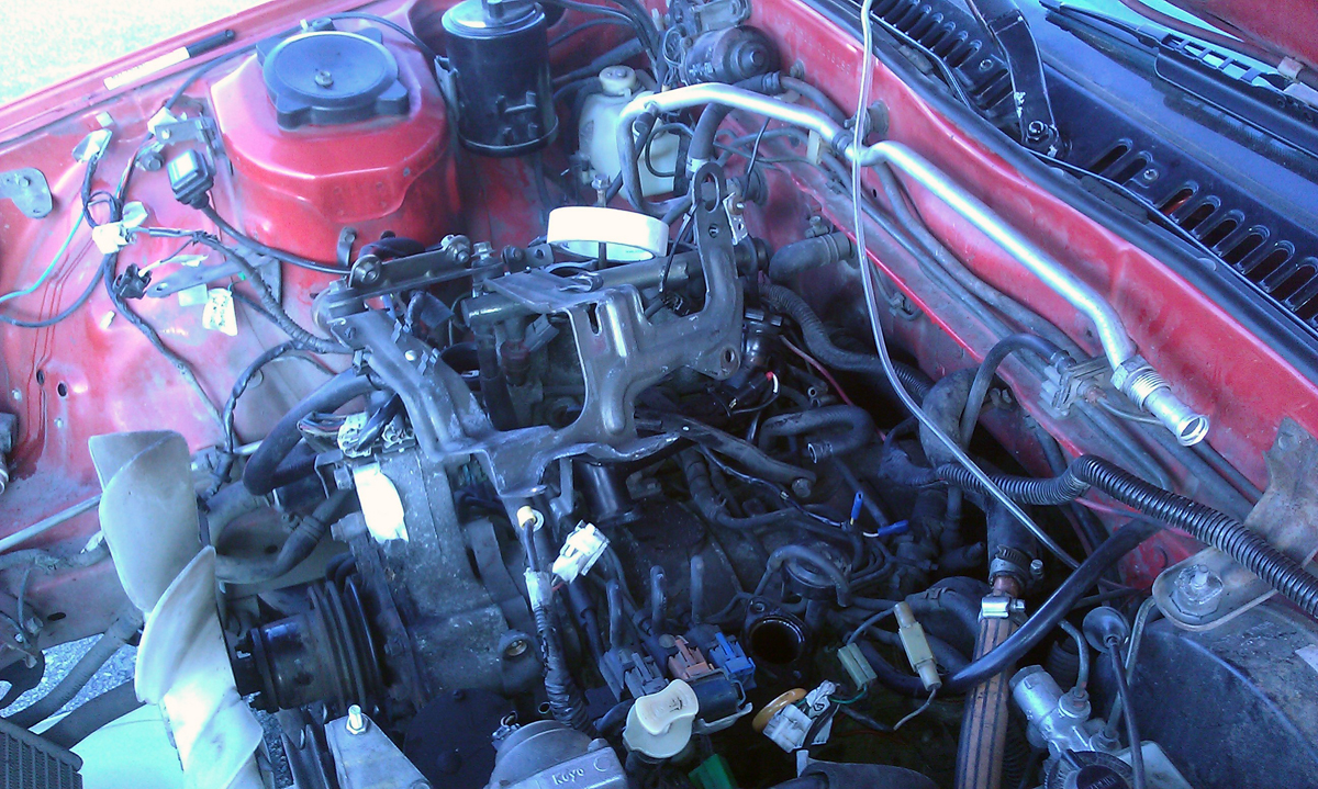

Demontering av diverse innsug, olje, vakum og vannlinjer. Den oppmerksomme ser taperullen til markering av kontakter for lettere montering.
Her var det fylt opp av slanger, ledninger, intercooler og innsug før.

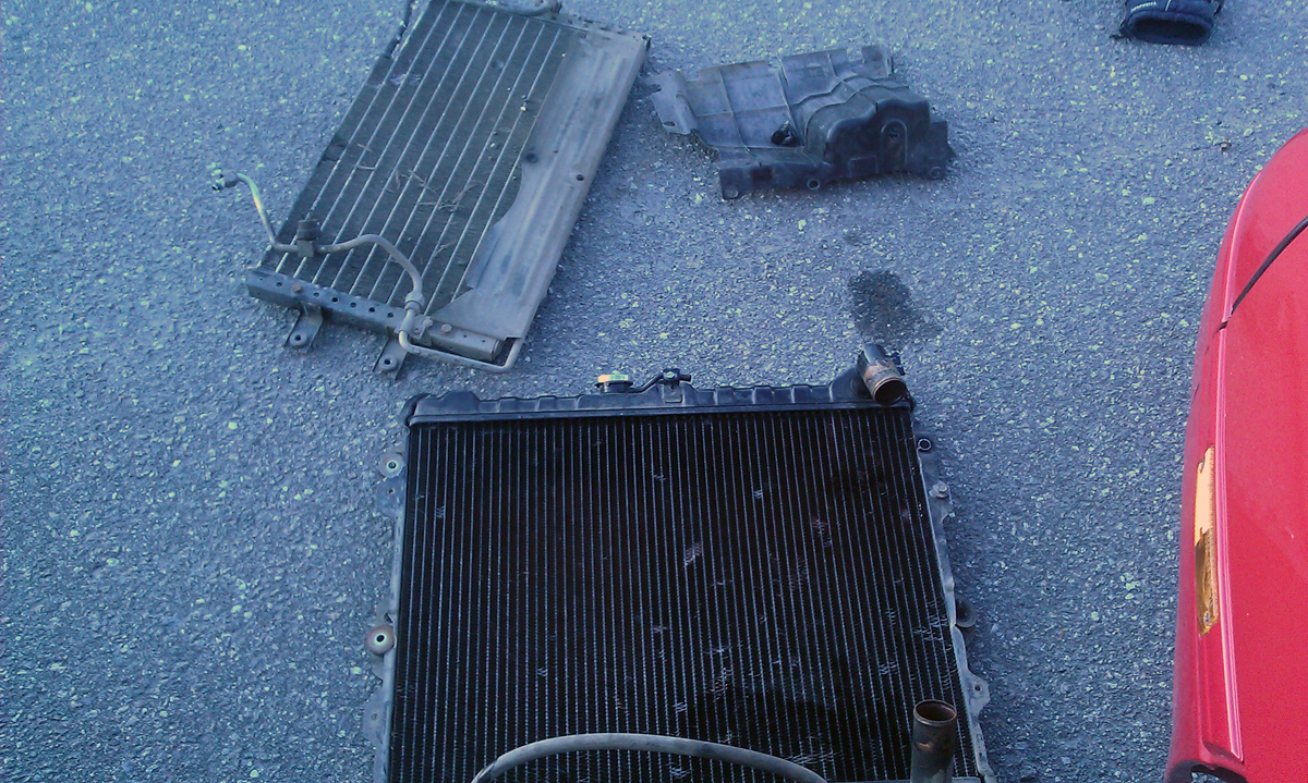

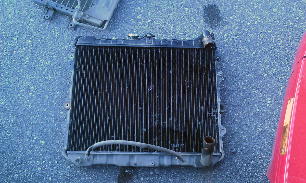

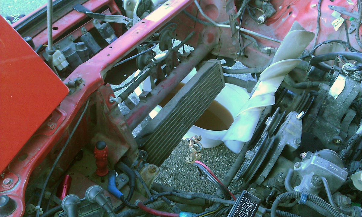

Radiatoren er ute, lettere å jobbe her da. Kan vi stå i selve motorrommet uten problemer. Litt mer moment på de stygge gamle skruene!
Her er radiator og A/C-radiator (heter vel fordamper eller noe). Det er bra mye vekt spart der også!

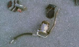

Her er A/C-kompressoren. Se størrelsen i forhold til lua oppe i hjørnet. Det er bra med vekt i en slik sak.

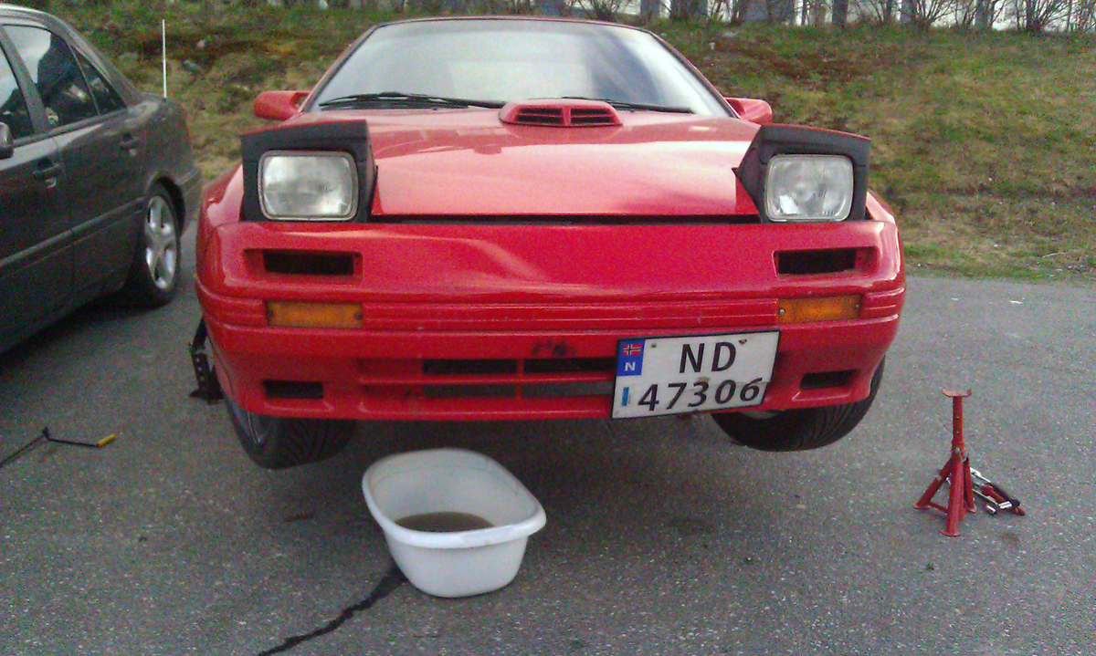

Bilen ser ut som en Celica GT4 når den står slik ^^,
Og en GT4 som hopper kanskje? :p

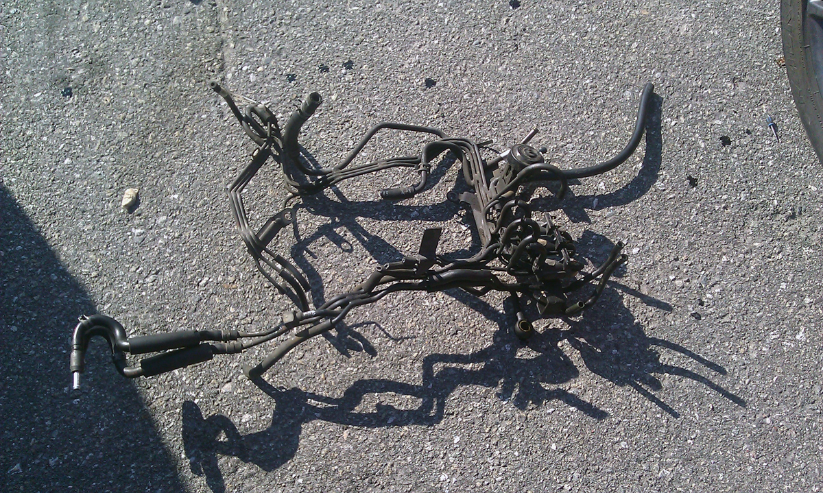

Om ikke anna er vakumstyret samlet GODT sammen til en metallklump!
Alt ser ut til å være vakumstyrt i bilen, selv blinklysene skulle man trodd!
Enda mindre kabelrot!
Og eendaa mindre.

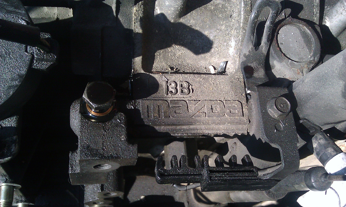

Yep, jeg har en 13B lagd av Mazda!

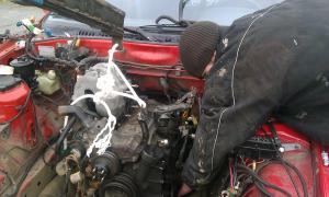

Time to get out!

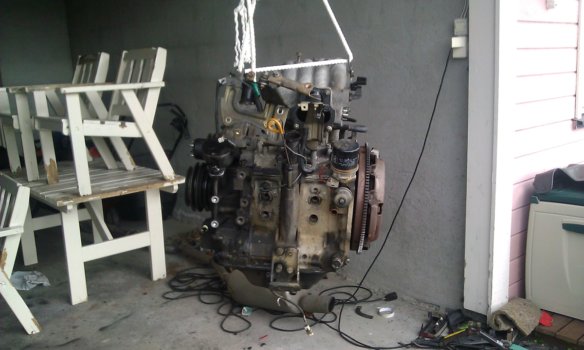

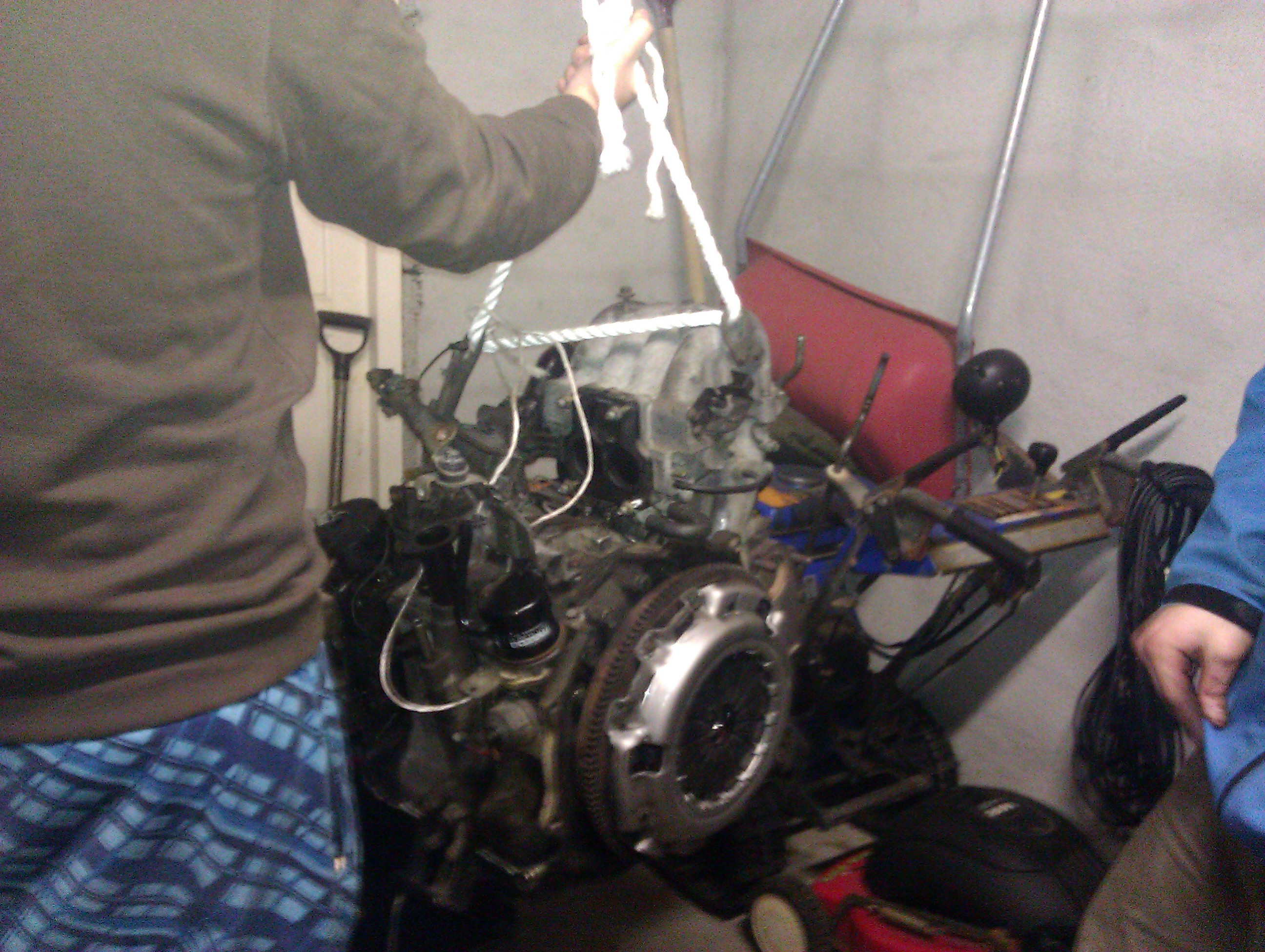

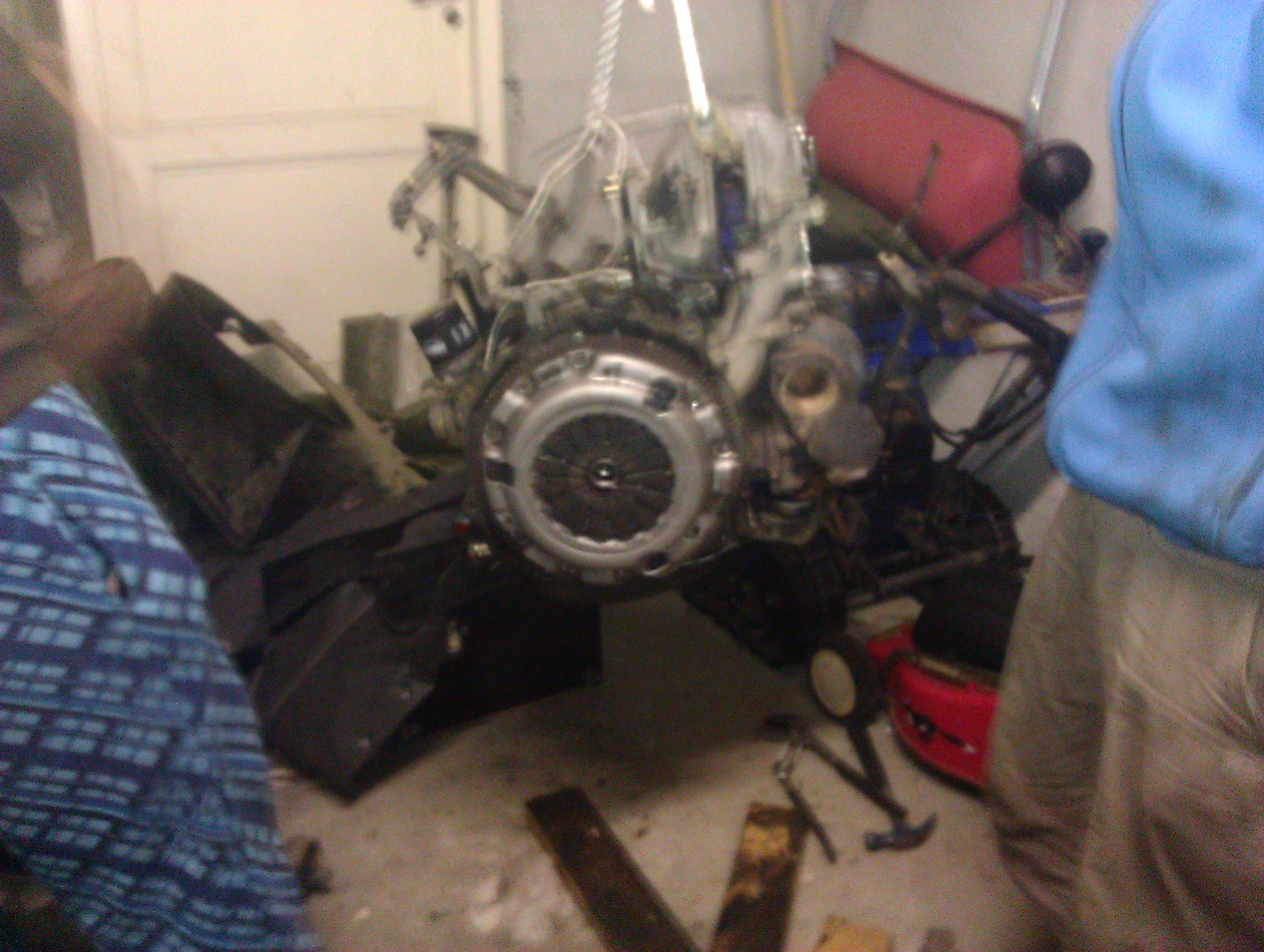

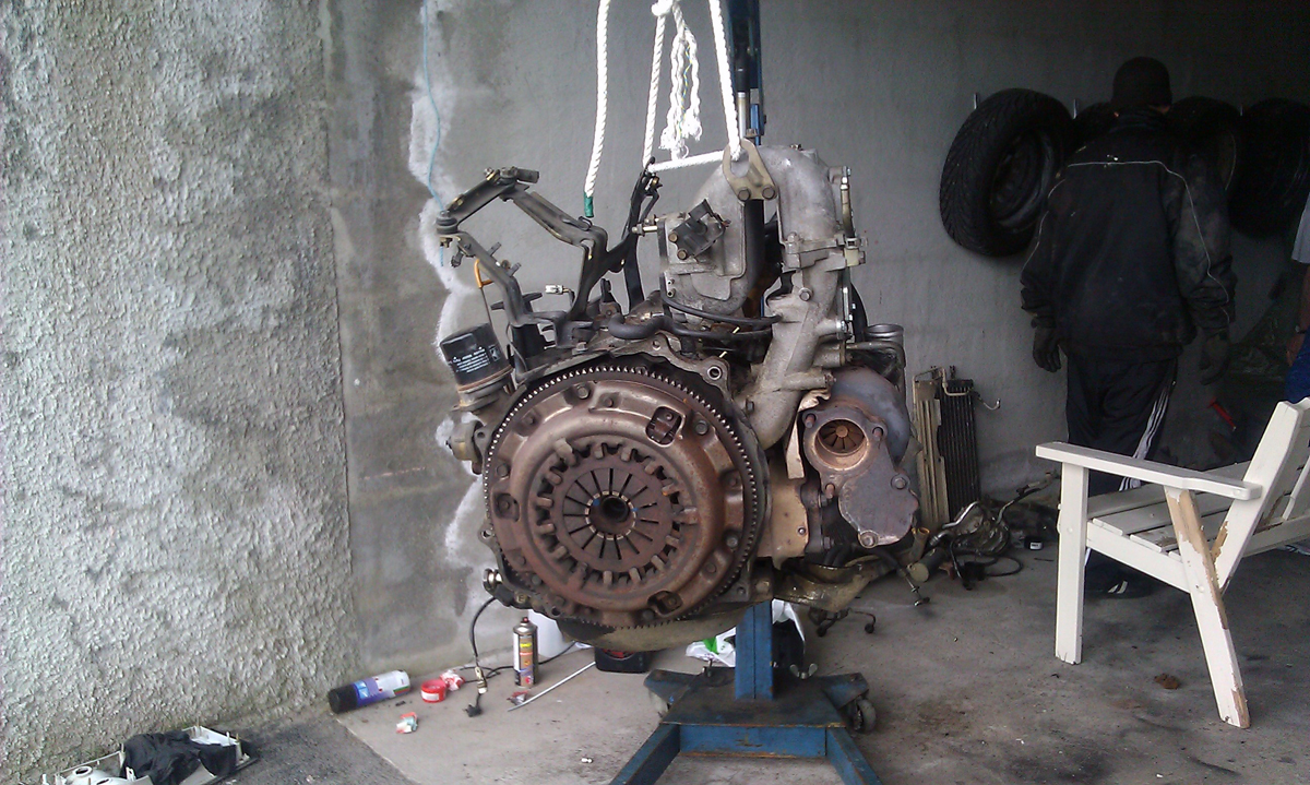

Motorfester av, alt klart. De som ser at motoren henger med 10mm tau, så stemmer dette. Den veier bare 80-90kg. Total vekt fra torpedovegg og fram uten karosseri er 345lbs! Altså 150-170kg.
Here she comes!

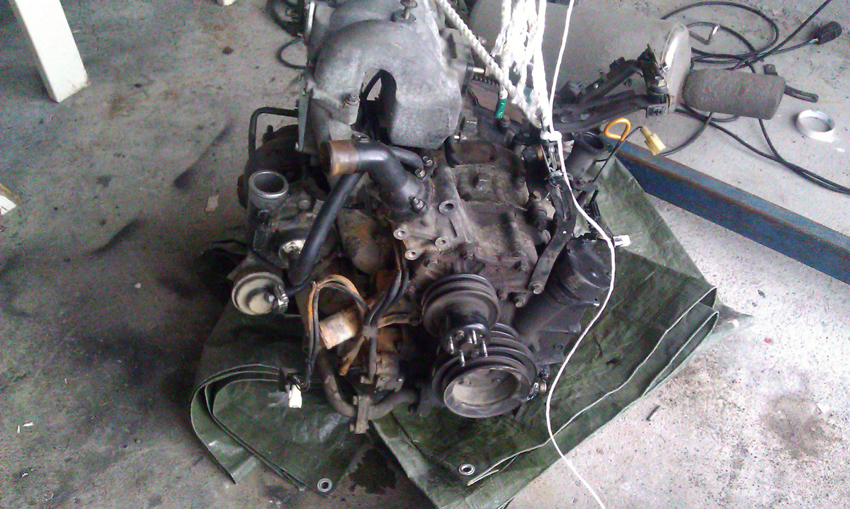

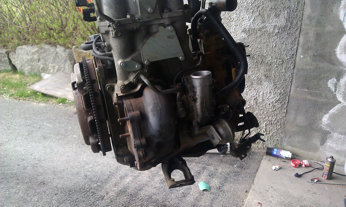

Se den sære turboen. Snodig løsning for wastegaten synes jeg.
Turboen er ikke stor, men i forhold til motoren så virker den bra stor :)

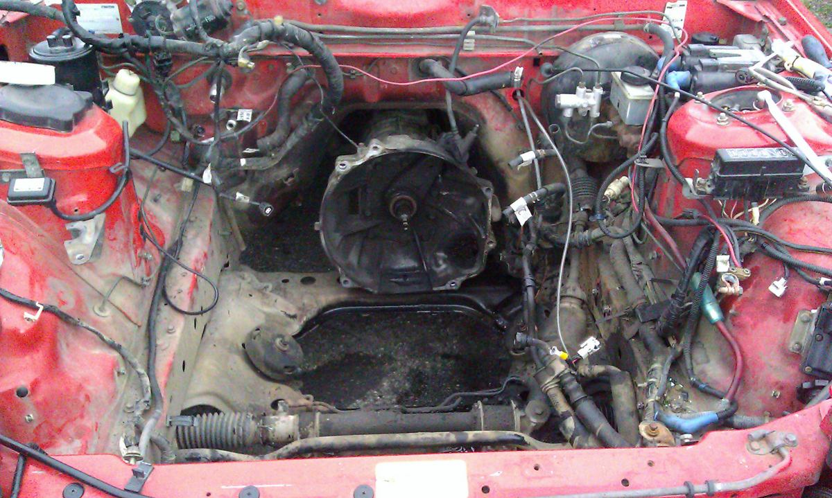

Motorrommet ser trist ut uten motoren!

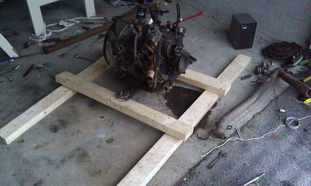

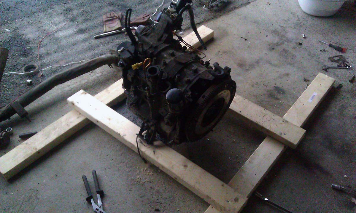

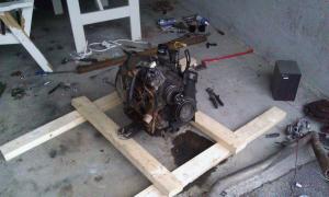

Motoren rigget opp i en ramme for å få av svinghjul og veivdrev lettere.
19MM sekskant på veivdrevet.
Og 54mm sekskant på svinghjulet. Ja, 54! Bare et båtverksted hadde en slik jeg kunne låne. De har tørrdokk og har avtale med Kystvakta. De andre verkstedene som tar inn 30-40 meters hurtigbåter hadde ikke slike liggende, det var for stort(!)
Her slutter historien om motoren for nå. Jeg må vente på 54mm koppnøkkel og svinghjulslås fra USA før jeg får det av.

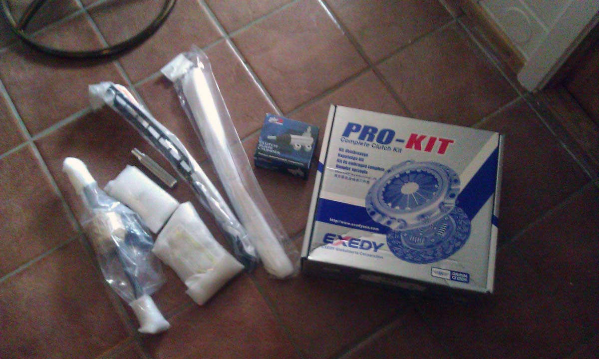

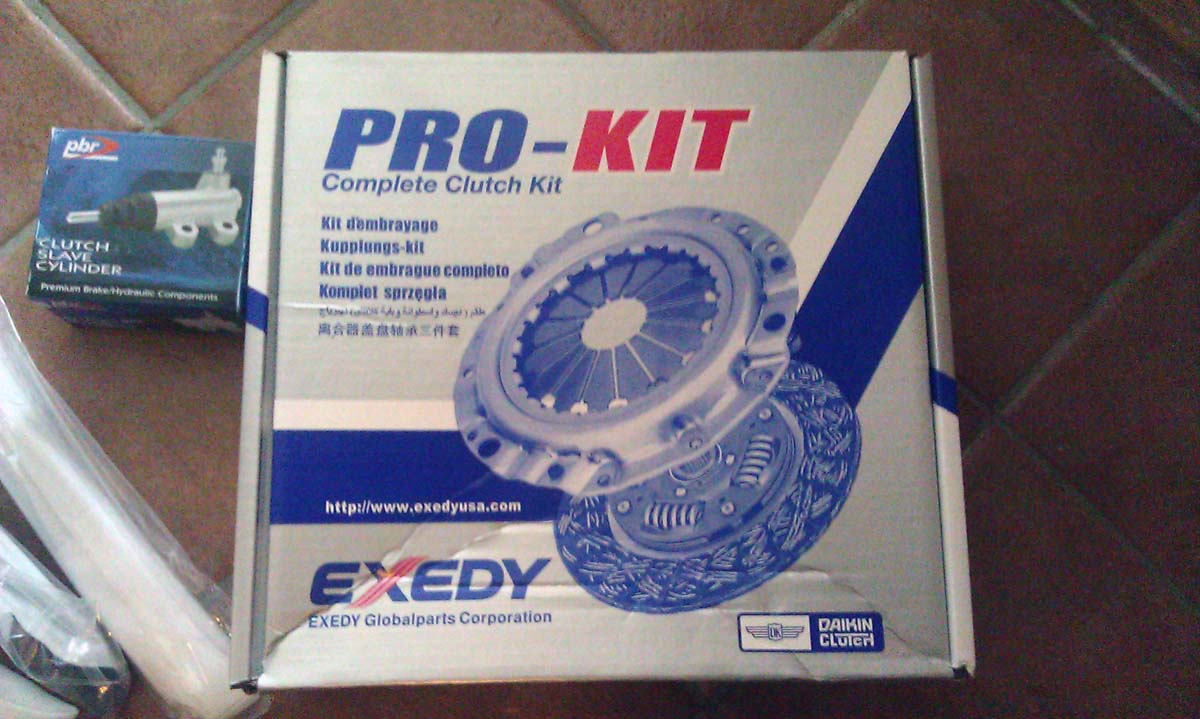

uansett, pakkepakke?
Jaaa! Hva kan dette være?
Isopor?

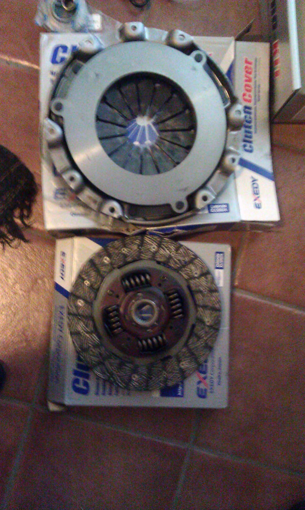

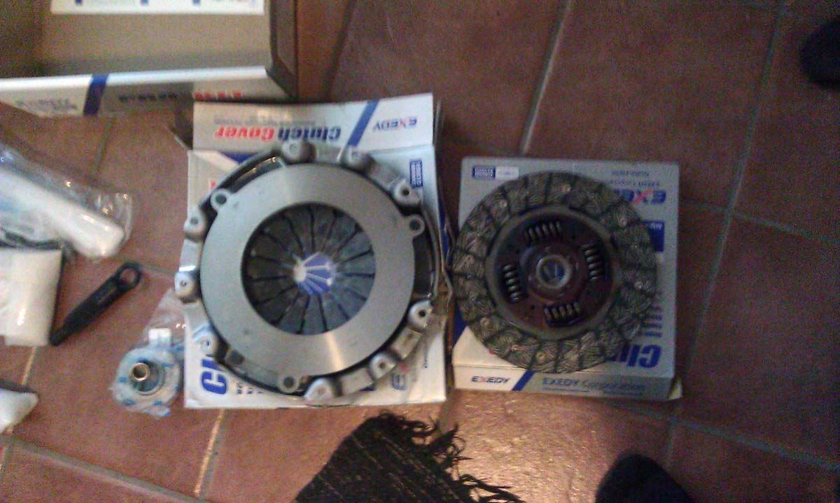

Nei! Clutch, luft-kanaldeksel til frontruta, slavesylinder til clutch, håndtak til døra mi (endelig!), og noe småstæsj som lyspærer til varmeapparat.
Se hvem som lager clutchen originalt til Mazda! Se hvem som lager clutchen!
Exedy?
Sexedy? Yees!

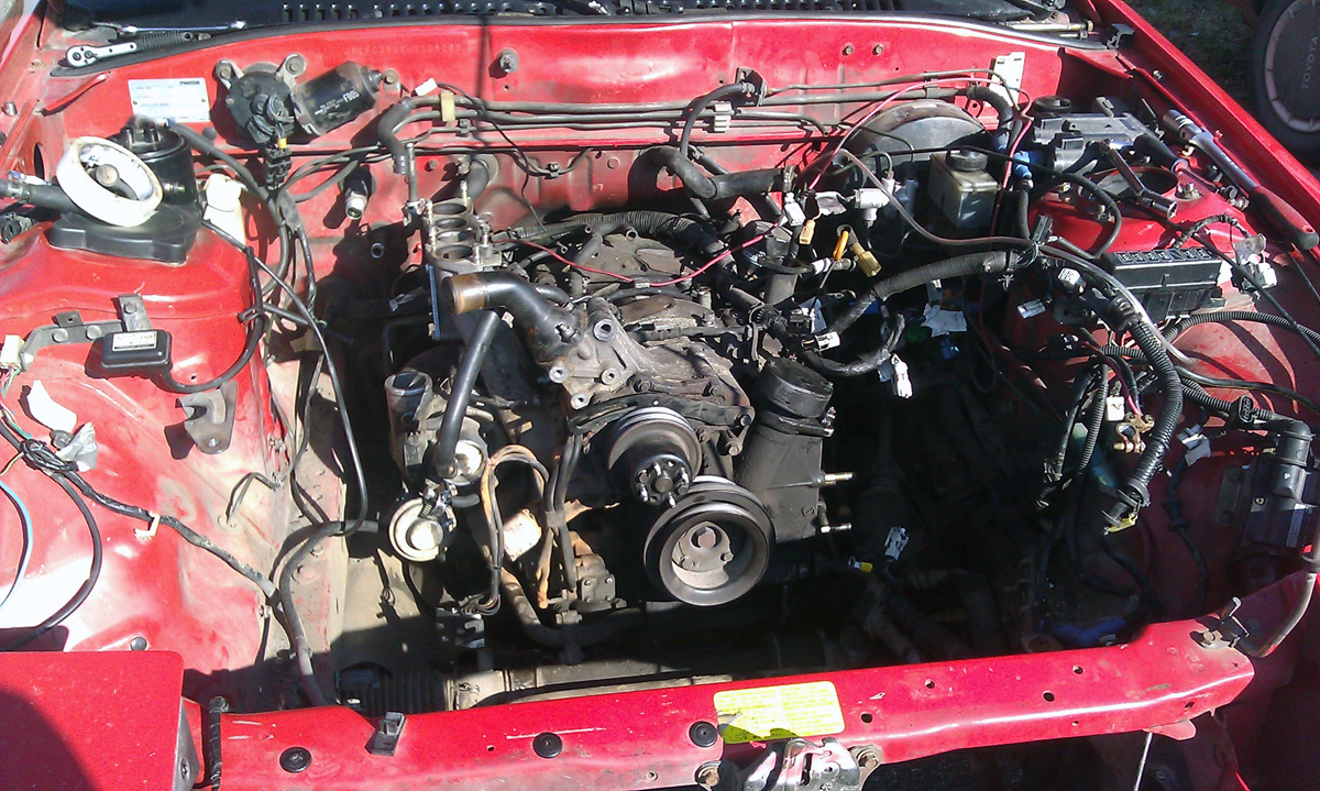

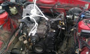

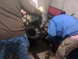

Djeah! Da er motoren I BILEN igjen, komp på begge to, ingen olje så tør ikke gjøre noe mer enn et par runder.
Men nå begynner det salige helvete med å skru sammen alt rundt motoren, aller verst er vakumet.
Mobilbilder er det beste jeg fikk.
