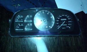

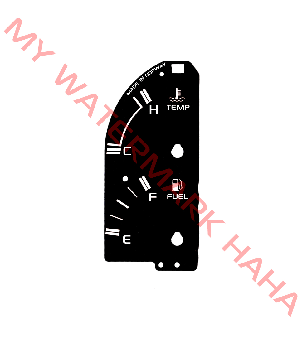

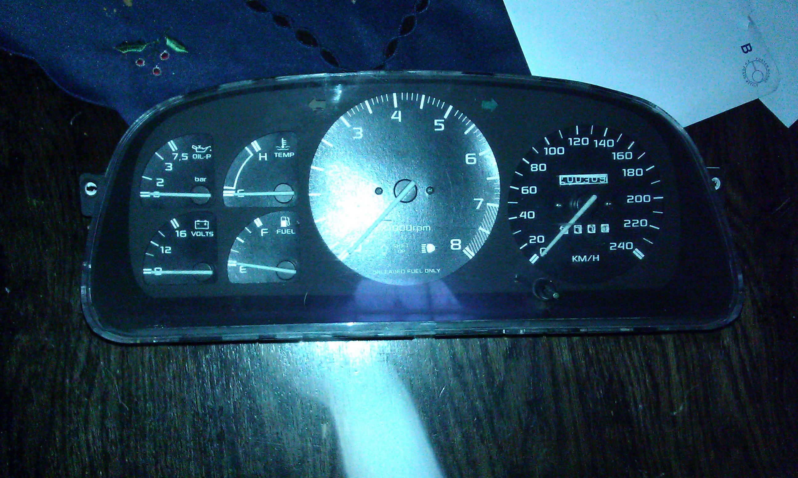

Jeg lager nå nye instrumentskiver, der alt gjennomslag er hvitt istedet for oransj. Så det blir gjennomsiktig der rett og slett.
Så får jeg plexi kutta med vannskjærer, selve grafikken i vinyl, det hvite pirka bort, og jeg har nye skiver :Dpost-51466-0-79752000-1295564646_thumb.jpg

Mock-up av papir.
Får se om jeg orker å ta bilde ikveld når det er mørkt, da jeg har døgna og vil sove litt -.- :p

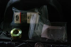

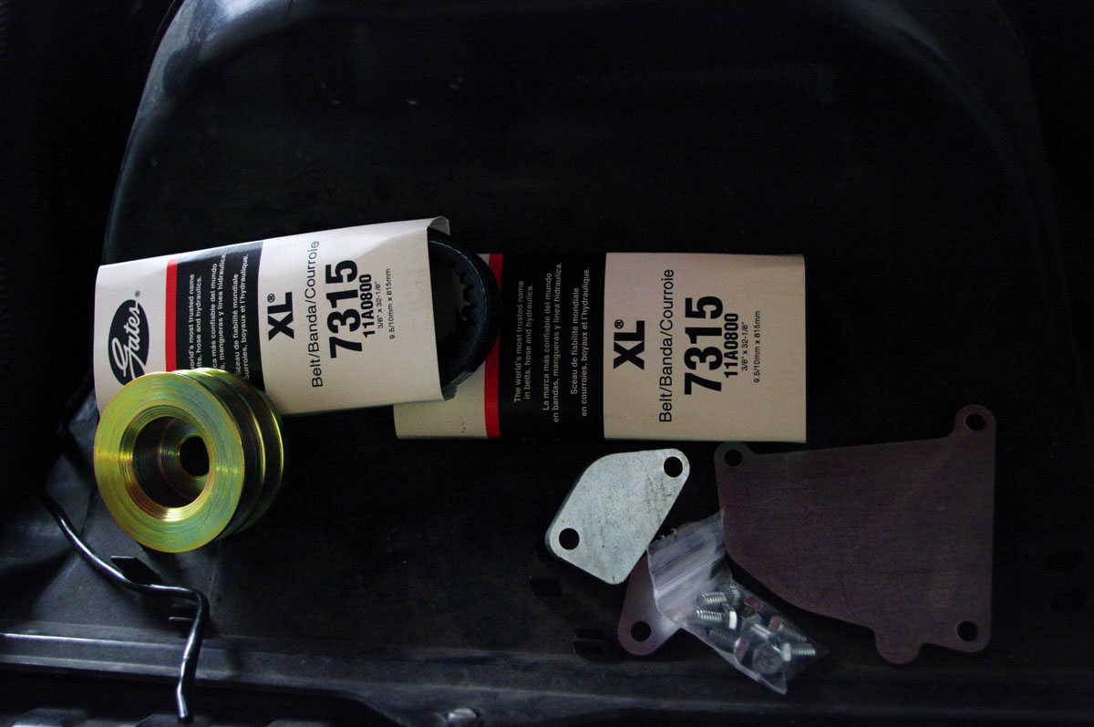

Pakke-pakke! Tro hva dette er?
Da har jeg fått fikset noe ganske viktig på bilen.

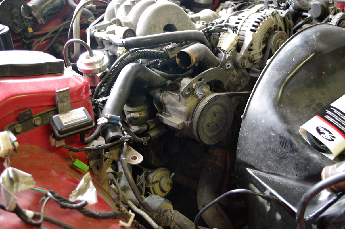

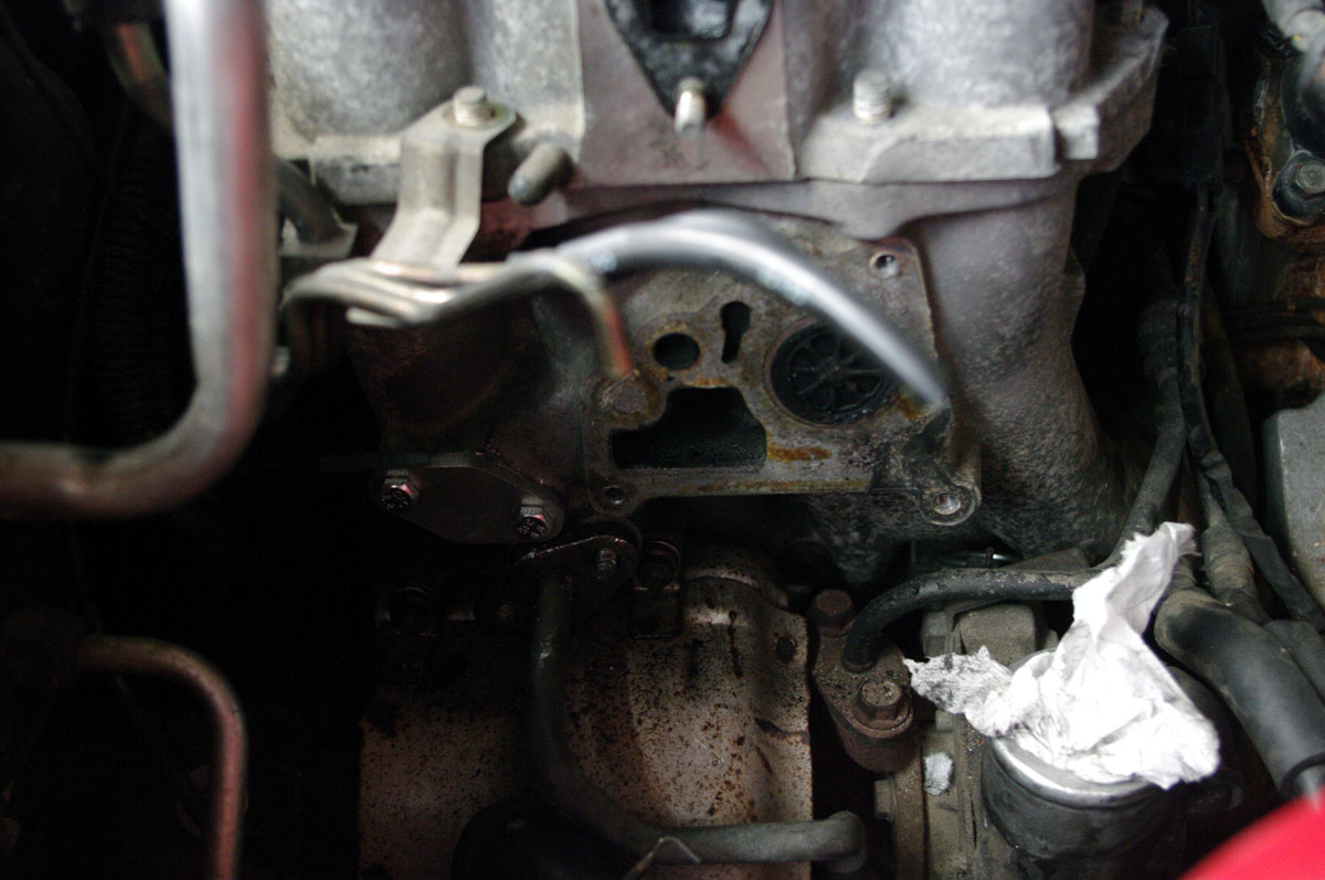

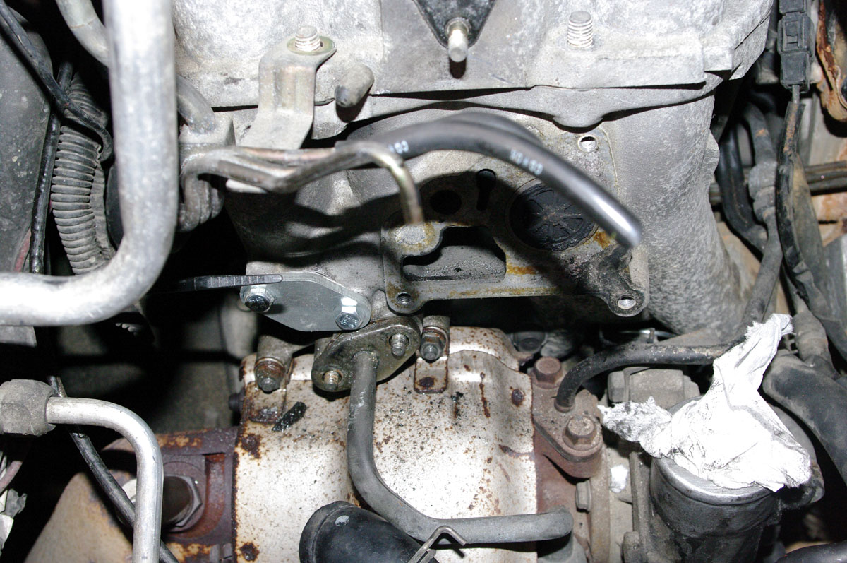

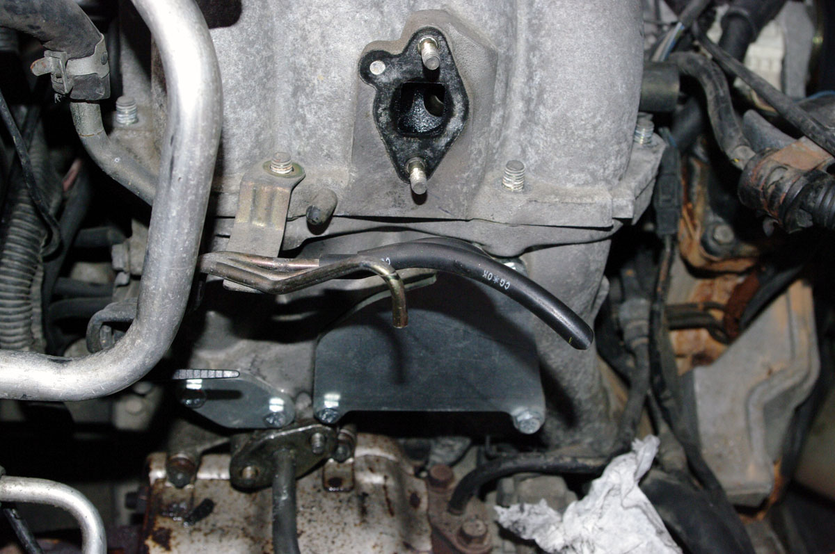

Mazda fant ut at de skulle lure datidens utslippskontroller, ved å pumpe frisk luft inn i katalysatoren under 3800 omdreininger. Når jeg fjernet katalysatoren, så ble røret ligge å vibrere mot eksosen, og dermed irritere vettet av meg.

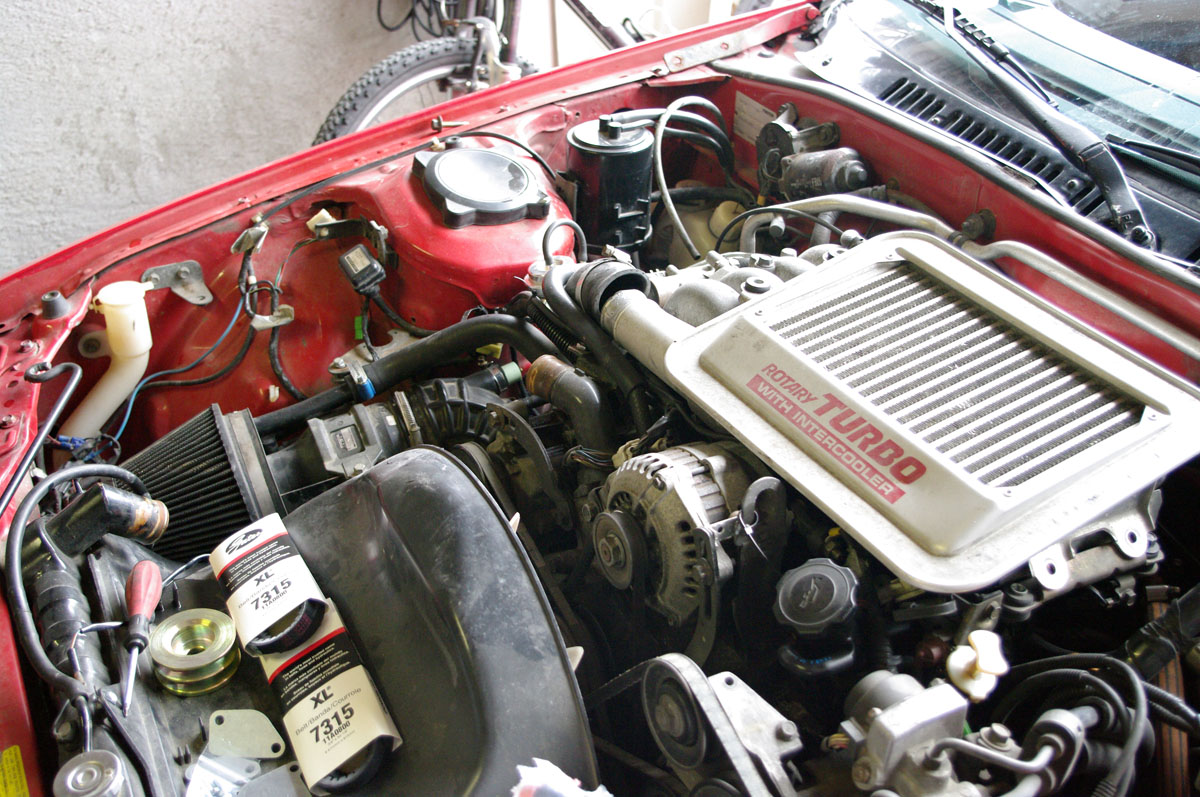

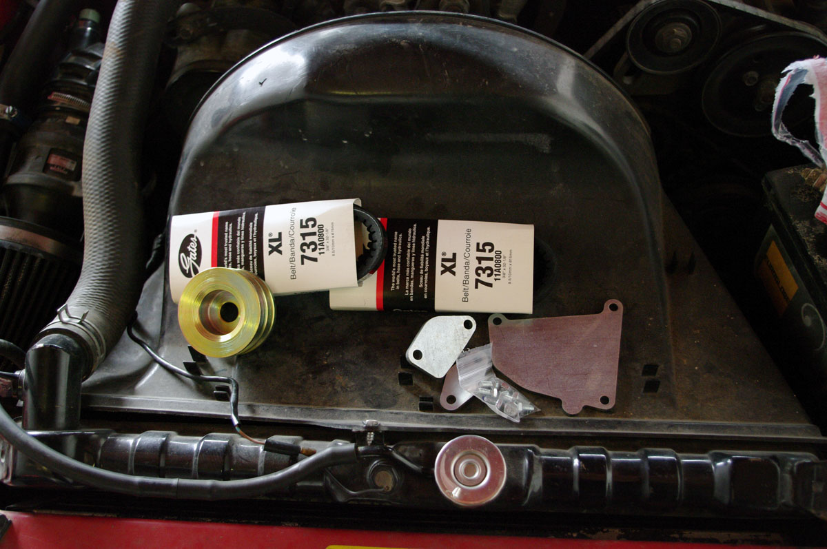

Så jeg bestilte et blockoff-kit til ventilen som står på innsuget, samt luftrøret. I tillegg bestilte jeg dobbelt dynamoreimhjul så ikke vannpumpa skal skli og dermed ødelegge motoren.

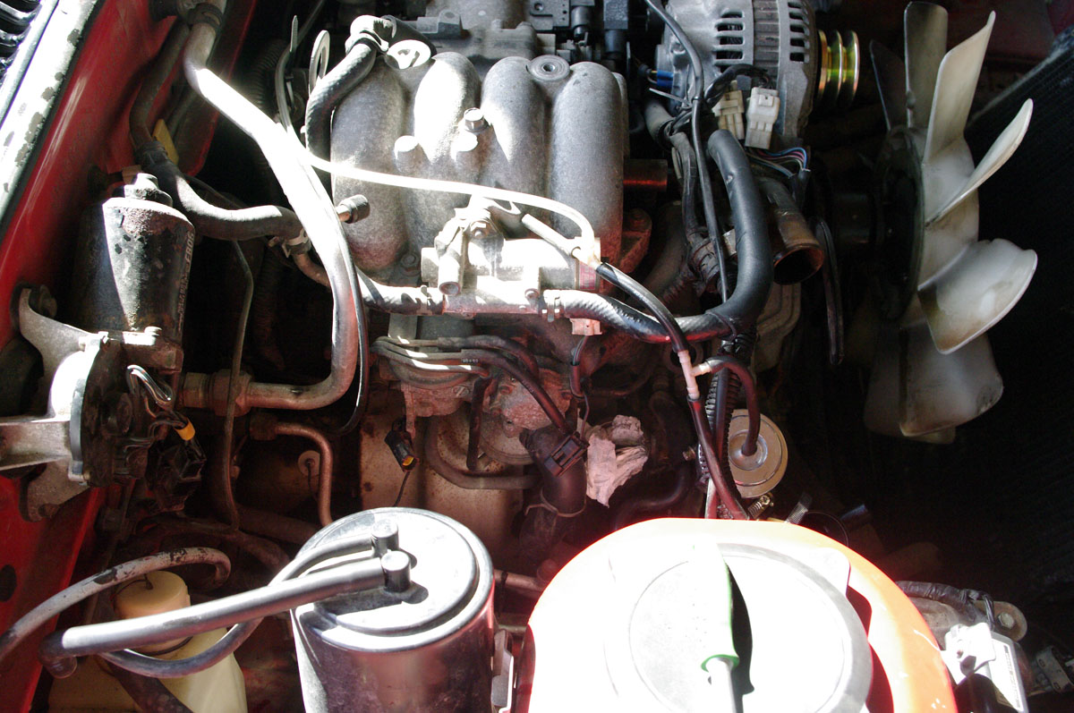

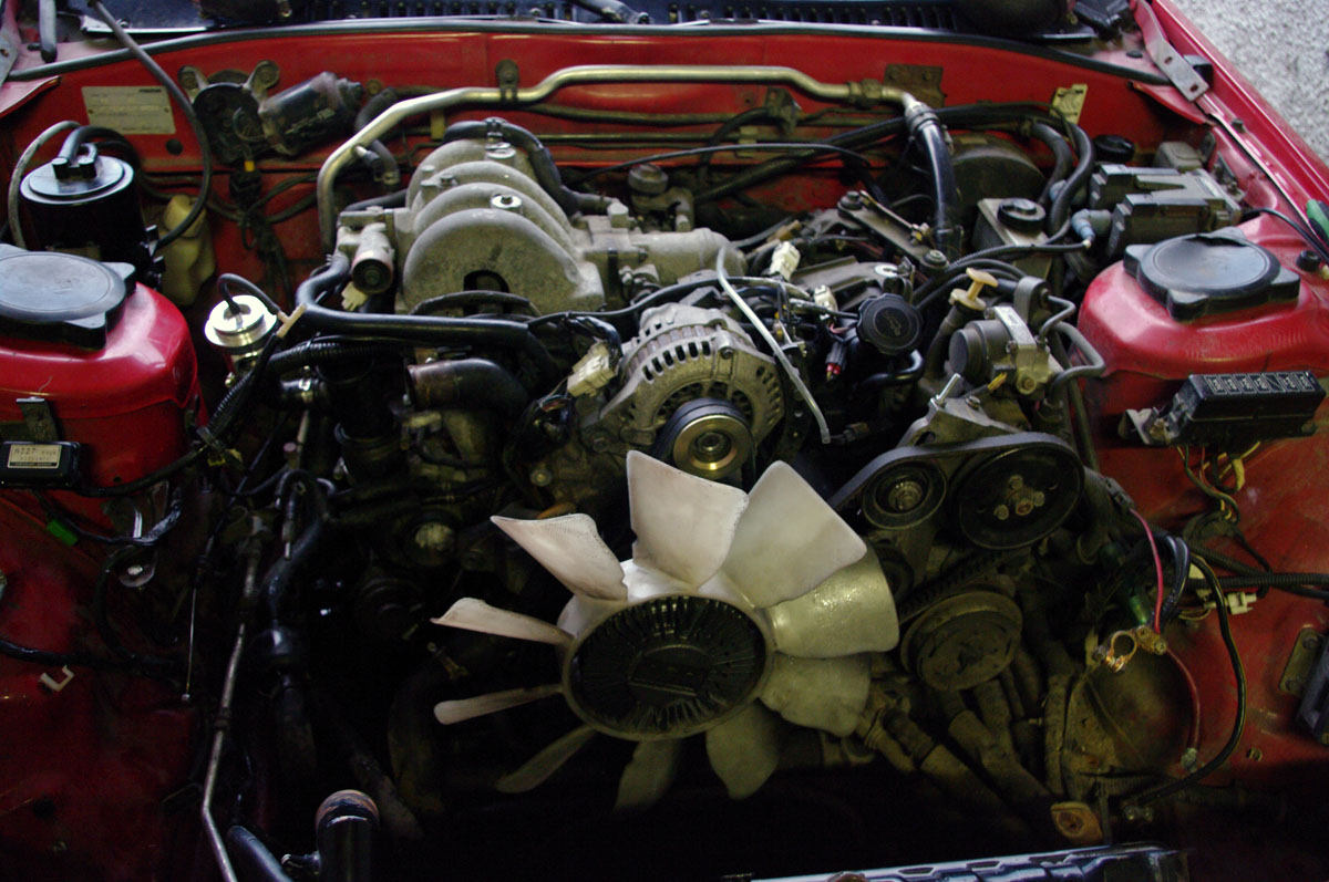

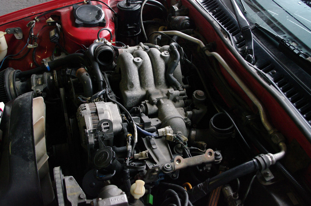

Begynt litt med demontering av intercooler, mye må vekk for en liten operasjon.
Poff, så var intercooleren borte vekk.
Fjerne resten av innsuget for bedre plass også.

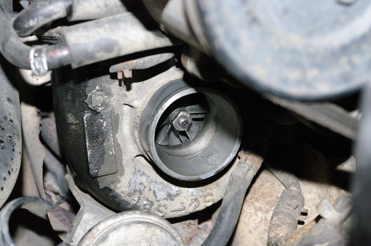

Og der var en søt liten Hitachi turbo :)

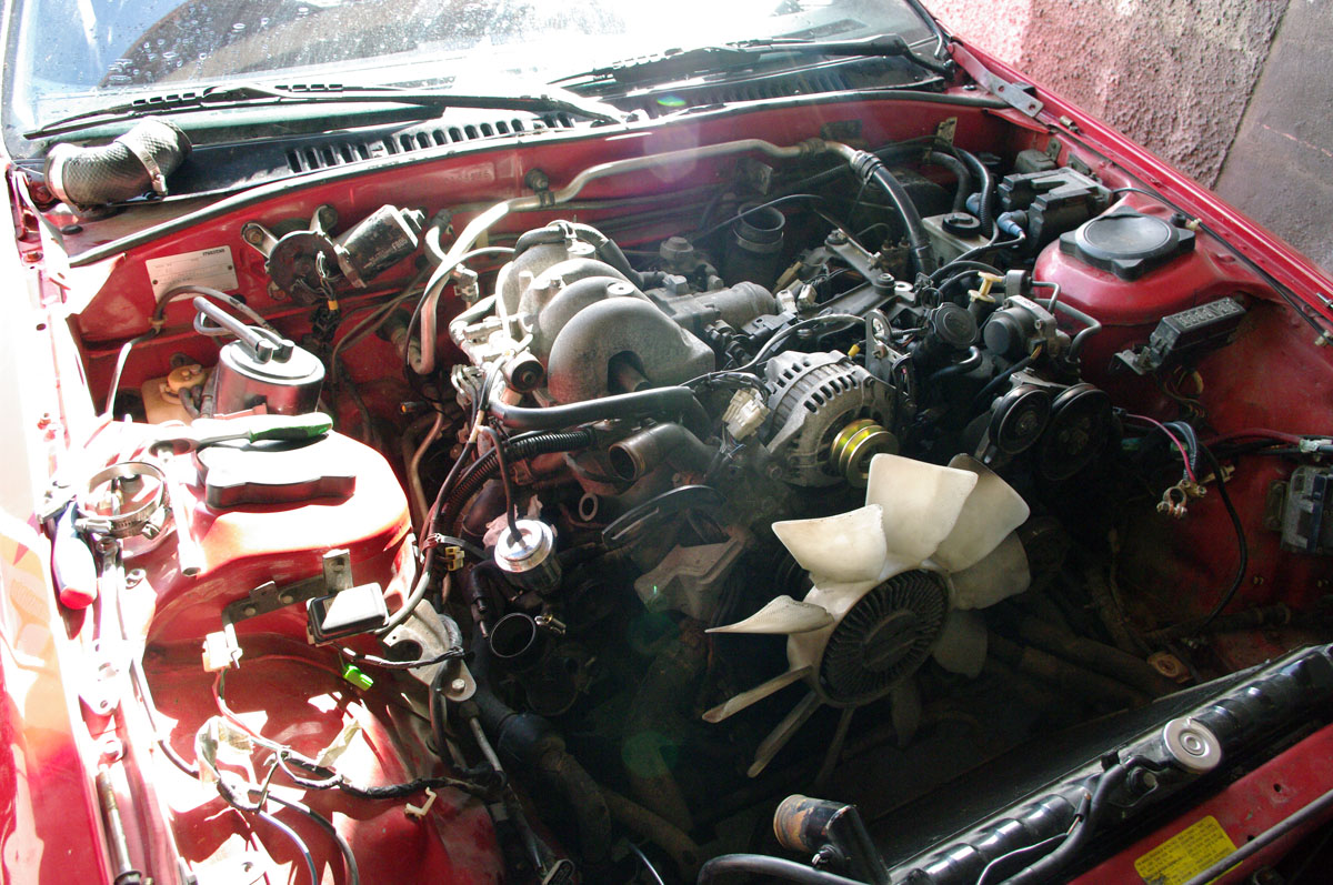

Lite oversiktsbilde av motorrommet og arbeidsplassen.

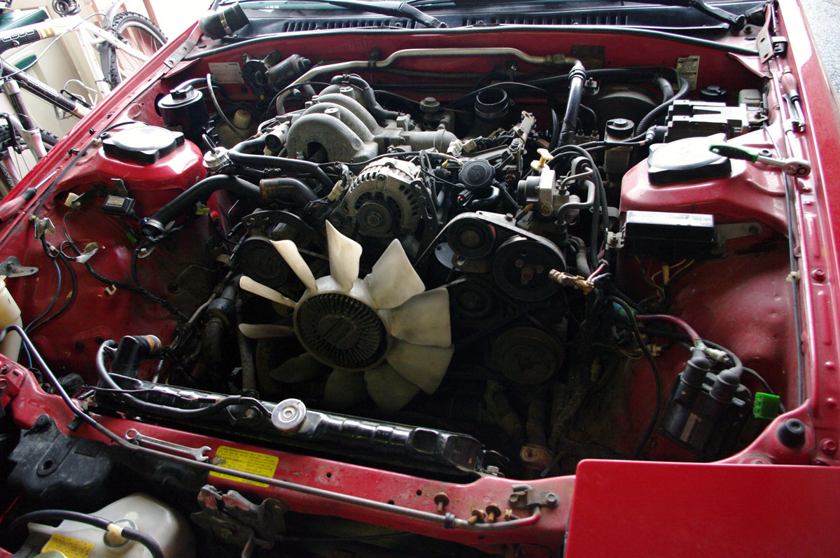

Og et til. Legg merke til at jeg har bredt skilt bak, og smalt foran.
Viftefunnelen er fjernet for bedre tilgang til ALT.

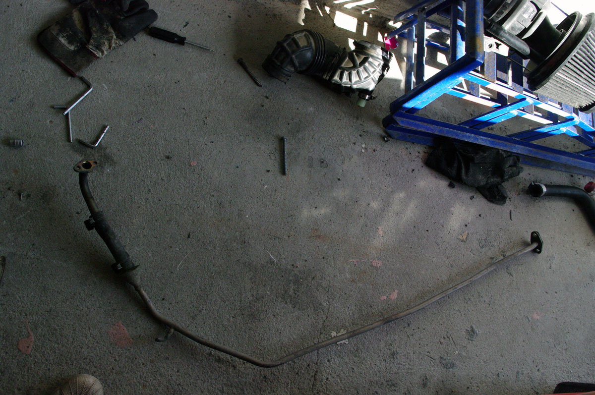

Splir-airpipe er fjernet, ingen mer rangling fra undersiden!
Den nederste av de to duppedittene er den som skal bort. Den øverste KAN fjernes, men den regulerer tomgang ved høyere last, som A/C-pumpe.
Reimhjul satt på dynamoen. Endelig, det var en feit rørtang som måtte til for å få løs det gamle.
Split-airpipe plata på, på siden av den skal ACV-plata på (Air Control Valve)
Et bilde til, fordi jeg glemte at jeg tok to :p
Der var ACV-plata påskrudd! Klart til å skru sammen resten av motoren igjen.

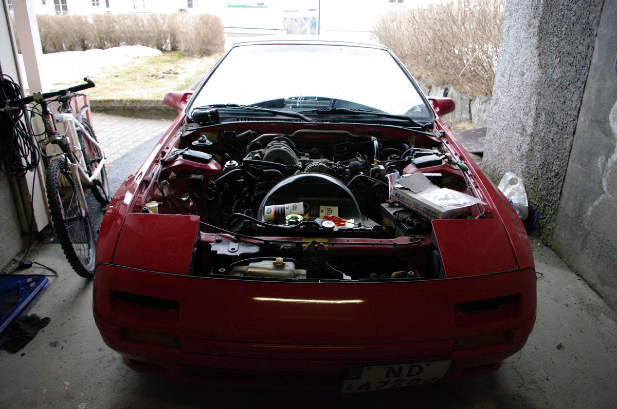

Der var alt på, bortsett fra intercooleren.
I etterkant har jeg hatt litt tomgangsproblemer, men jeg får litt brukte deler fra England som jeg skal bytte, og se om det hjelper på. Blant annet solenoiden til justering av turbotrykket :)

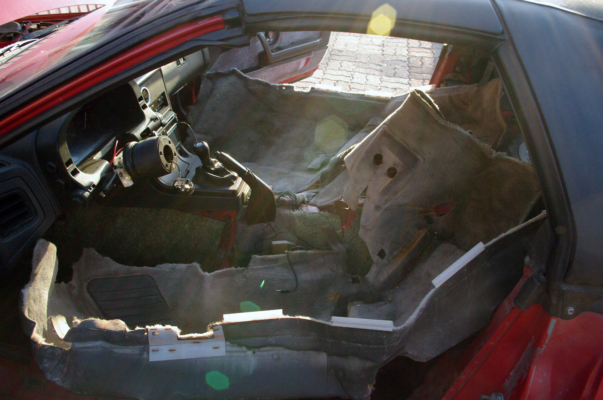

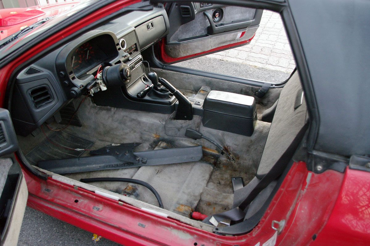

Litt styring med interiøret. Litt er en underdrivelse.

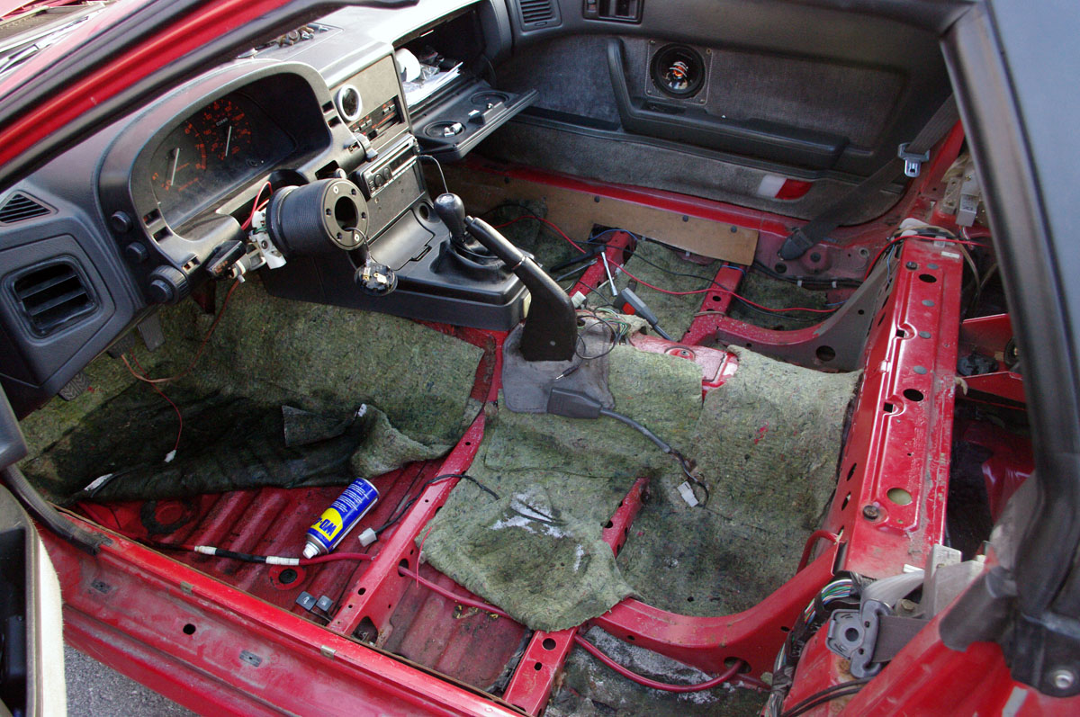

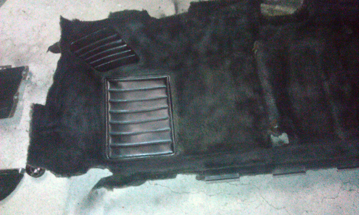

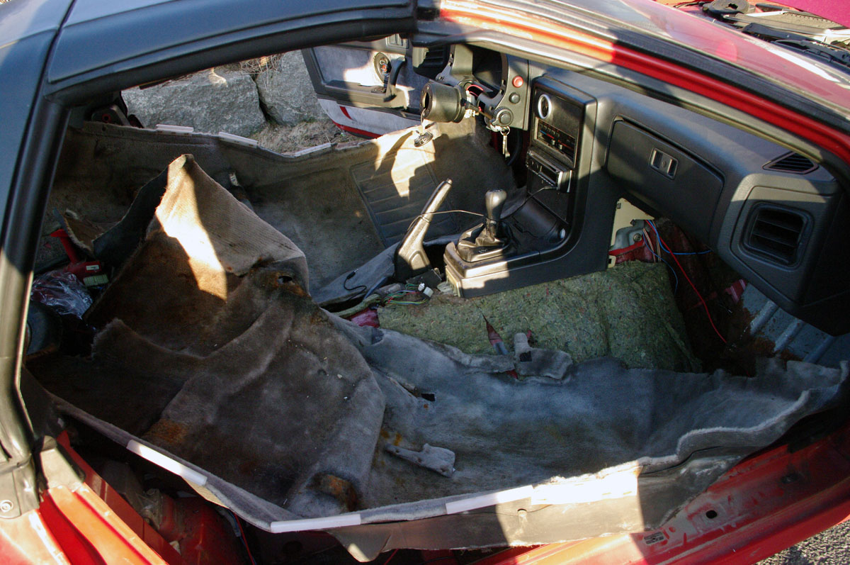

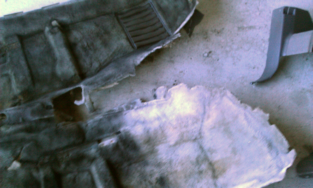

Jeg tenkte å rive ut gulvtrekket for å se på beltestrammerne, wiren til bensinlokket og bagasjerommet, samt se om det var fukt under trekket.
Tok først av innstegslistene, så dekslene bak setene, over støtdempertårnene, og rundt beltestrammerne.

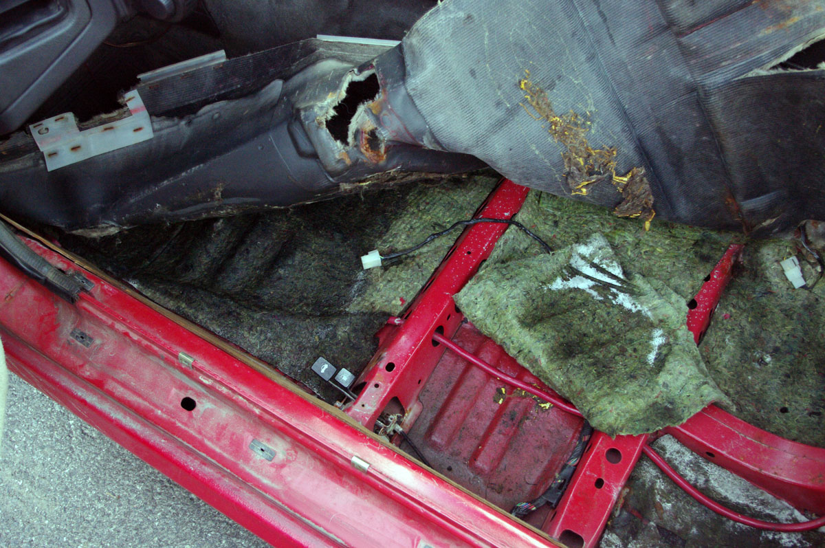

Det ser fuktig ut der...
Ut med hele driten, bare i veien uansett.
Det var bra slitent, dette.

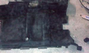

Fukt under førersiden ja. Heldig at jeg tok dette nå, og ikke om et år, da hadde antakeligvis hele gulvet måttte blitt rustsveisa. Siden jeg har selvbærende karosseri, så er det ekstremt viktig at alt stål er i perfekt stand. Man vil ikke at bilen knekker på midten :p For den saks skyld, så er bilen veldig sterk og stiv chassismessig, siden det er selvbærende, og cabriolet.

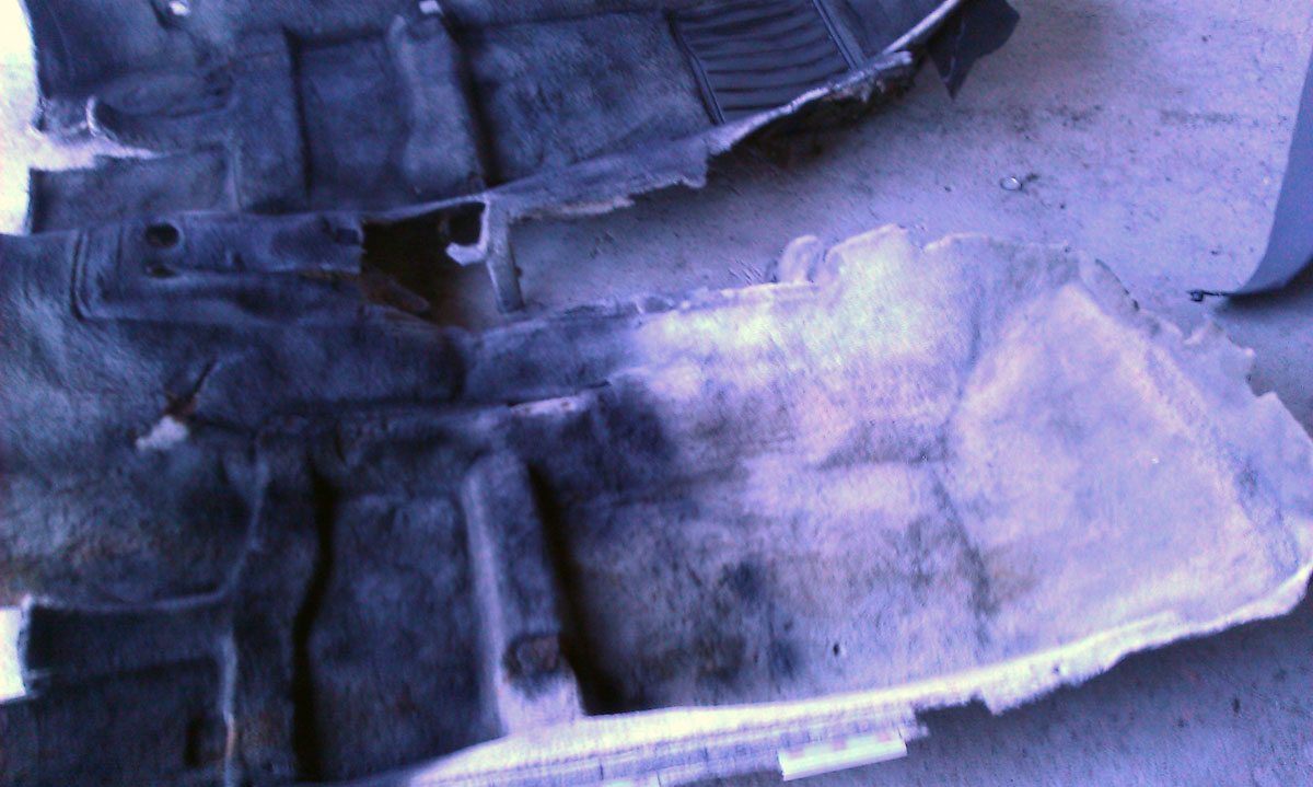

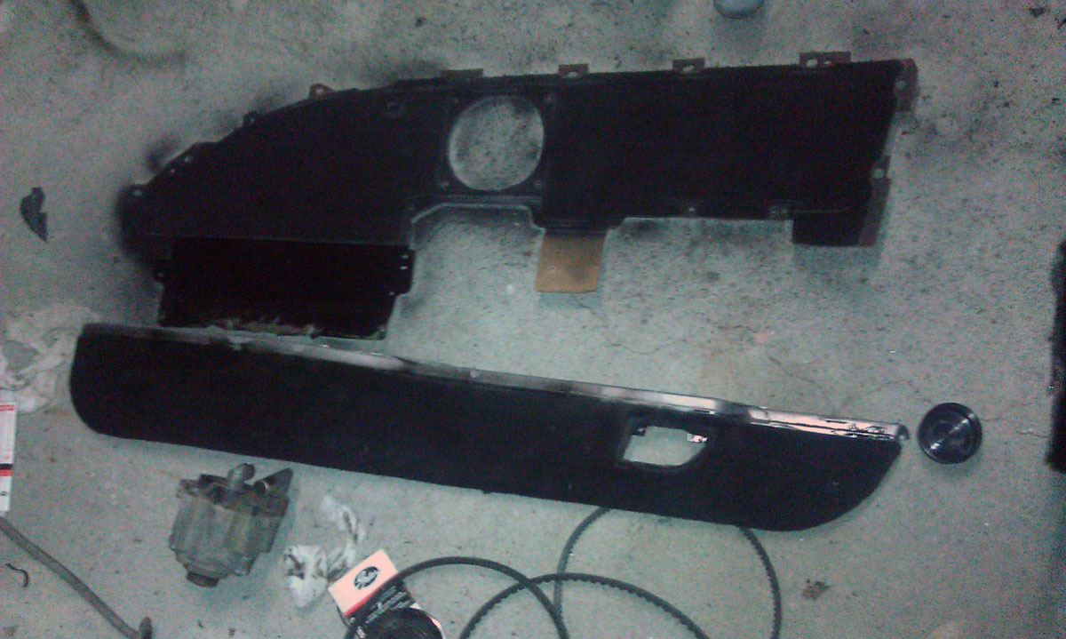

Nei oi, hva har skjedd her? Jeg fant ut at siden det ser så stygt ut med grått trekk, det ser ut som det er dratt ut av en buss og stappa inn. Dermed ble det svart matt spraylakk over hele skiten.
Gulvtrekket, før og nå sammenlikning.
Førersiden. Et strøk av 4-6, spørs hvor mange ganger jeg må børste fibrene for å få lakk på alle sider.
To strøk, det er noe gråstenk i farga, men som sagt, 4-6 strøk, dette kan bli bra :)
Samme her bak, noe gråstenk, men det ser mye bedre ut IRL enn her, så til slutt blir dette og dørtrekkene til å få bilen til å virke så og si ny innvendig.
Mørk grå vinyl og plast, bortsett fra midtkonsoll, deksel rundt girstang, og deksel rundt instrumenthus, som er svart. Alt tøy bortsett fra setene blir svart. Setene tørt jeg ikke lakke, da svette er veldig sterkt, og svetter noen der, så kan faktisk lakken sverte av. Det er ingen som sitter og svette i barføtter på gulvet, derfor tør jeg dette. Vann går greit å få på, siden spraylakk ikke er vannbasert.
