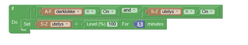

aklla Skrevet 5. desember 2016 Skrevet 5. desember 2016 (endret) Prøver å få utelyset til å skru seg på til 100% når noen trykker på ringeklokka, men får det ikke til å funke.Ingenting skjer når jeg trykker på den.Her er eventen jeg har satt opp: noen tips? Tenkte jeg på sikt skulle få klokka til å ringe også edit: ser ut til at det er at status på utelys ikke er "on", men at det er en "Set Level: 20 %". Når jeg forsøker med å sette "= set level: 20%" i stedet, så funker det fortsatt ikke. Og, klokka må ha status "group on", men det fant jeg ut med litt prøving og feiling. Endret 6. desember 2016 av aklla
Mixy Skrevet 6. desember 2016 Skrevet 6. desember 2016 Nå kjenner ikke jeg blocky, men jeg tror det feiler på btingelsen "and utelys=on" da "on" betyr 100% (i alle fall i Homeseer land). Prøv med "Utelys is not off", da får du med deg eventuelt andre dimmeverdier den måtte være på også.
aklla Skrevet 6. desember 2016 Skrevet 6. desember 2016 testet det, men da ser det ut til at det går i loop, for om jeg skrur av lyset da går det bare på igjen med en gang, eller om jeg dimmer det går det rett opp til 100% igjen av seg selv.
Actibus Skrevet 6. desember 2016 Skrevet 6. desember 2016 Men går ringeklokken tilbake til Off når noen har ringt på, eller blir den stående On?
aklla Skrevet 6. desember 2016 Skrevet 6. desember 2016 Ser ut til at den blir stående som "on", prøvde å legge inn at den skulle settes til "off", men det skjer ikke noe med statusen
Charlie Skrevet 8. desember 2016 Skrevet 8. desember 2016 NEXA (eller tilsvarende) ringeklokke bryter har kun "ON"/"GROUP ON" når de sender, det er ingen off signaler som går fra den. Du må derfor lage en virtual bryter som du setter en timeout på, også knytte scenen din mot denne virtual bryteren.
