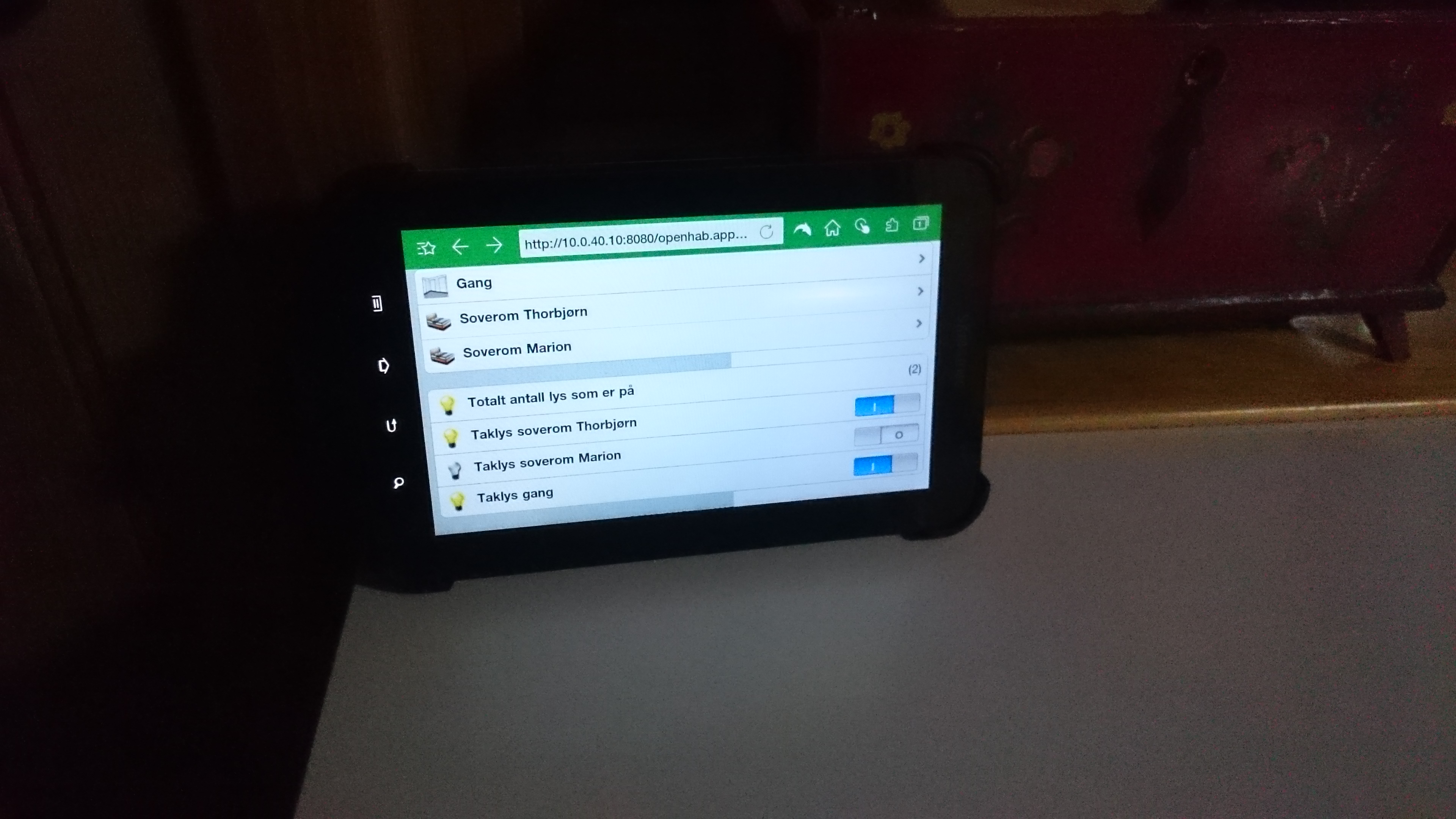

nomore Skrevet 29. november 2015 Skrevet 29. november 2015 Etter å ha startet prosjektet med automatisering av kurslokale så har eg nå blitt enda mer bitt av basillen og holder på å bytte ut Nexa-utstyret mitt hjemme med Z-wave. Har allerede kjøpt inn en startpakke med Hue-pærer som har blitt montert(og blir montert) alle steder hvor eg har E27-sokkel og GU10-sokkel, mens resten blir satt opp med dimmer/bryter-moduler. Har satt opp OpenHAB på en Raspberry Pi som styringsprogramvare I gangen har eg satt opp ett gammelt nettbrett som ellers ikke ble brukt, med oversikt over alle lys. Målet mitt er i størst mulig grad unngå å måtte manuelt styre lys og la det meste gå av og på av seg selv. Dette har eg tenkte å oppnå ved å bruke bevegelsessensorer. Men, eg ønsker å ha tre "moduser" på styringen som sikkert flere og har satt opp; borte, hjemme, natt. - Ved bevegelse på natten ønsker eg at lysene kun slår seg på svakt så en ser hvor en går, ikke for mye lys. Dette blir kanskje ikke aktuelt på soverommet, men det får eg teste litt ut når eg får bevegelsessensorene for å se hvor følsomme de er. - Ved bevegelse i hjemmemodus så vil eg at lys i det rommet skal slå seg på, og etter ei tid slå seg av. - Ved bevegelse når alle er borte så vil eg ha beskjed på mobilen. Dette er i det minste starten. Blir spennende å se hvordan det utvikler seg. I utgangspunktet så skal eg få det overnevnte til å fungere i OpenHAB med litt koding og scripting Det eg dog lurer på er hvordan dere andre velger mellom disse modusene? Eg antar flere bruker egen modus for borte? Når eg legger meg så starter eg appen Sleep as Android på telefonen. Dette kan eg bruke som en trigger i Tasker til å sende kommando til OpenHAB om å gå i "nattmodus". Og når eg stopper søvnsporingen så kan eg gjøre motsatt med å sende kommando til OpenHAB om å gå i "hjemmemodus". Dette skal gå fint, har brukt Tasker opp mot Squeezebox i lang tid og det fungerer. Men hva med "bortemodus"? Eg ser for meg følgende alternativ: - "Borte"-knapp på skjermen med døra. Kan bli glemt om en har dårlig tid. - Fysisk "borte"-bryter rett ved døra. Fortsatt manuell men lettere å bruke. - Automatikk ved bruk av GPS og geofence, egen snarvei på hjemmeskjermen på telefonen eller evnt tilkoblingstatus på hjemmenettverk på mobilen. Av disse tre alternativene er kanskje dette med tilkoblingsstatus på hjemmenettverk det mest robuste. Og kanskje enda bedre om eg snur på det slik at det blir "noe" hjemme som sjekker nettverket etter spesifike mobiltelefoner som tilhører husstanden, og dersom en av disse er koblet til er det hjemmemodus. Og dersom ingen av de er tilkoblet blir det automatisk bortemodus. Kanskje. Hva har andre gjort?
