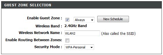

Lars Dongeri Oppholdsnes Skrevet 4. januar 2010 Skrevet 4. januar 2010 En DIR-655 støtter to isolerte nettverk. Det ene kun trådløst og det andre trådløst og via ethernet. Du kan bruke en ethernetconverter eller tilsvarende om du har behov for det på det nettet som kun er trådløst. Da slipper dere å ha to abonnementer.

Pingla Skrevet 5. januar 2010 Skrevet 5. januar 2010 Med en D-Link DIR-655 så kan som tidligere nevnt sette opp to ulike trådløse nett. Ved å la være å slå på en funksjon som heter "Enable Routing Between Zones" så blir disse to trådløse nettene helt uavhengig av hverandre. "Guest Zone" vil nå kun ha tilgang til internett og andre maskiner i samme trådløse nett. Eier som da er i "Host Zone" vil ha tilgang til internett, trådbundet og sitt eget trådløse nett. "Enable Routing Between Zones" - Use this section to enable routing between Host Zone and Guest Zone, Guest clients can not access Host clients' data without enable the function.
jocke Skrevet 5. januar 2010 Skrevet 5. januar 2010 "Enable Routing Between Zones" - Use this section to enable routing between Host Zone and Guest Zone, Guest clients can not access Host clients' data without enable the function. Men kan «Host clients» få tilgang til «Guest clients»? Ut i fra teksten kan det tolkes slik.

Pingla Skrevet 5. januar 2010 Skrevet 5. januar 2010 (endret) Men kan «Host clients» få tilgang til «Guest clients»? Ut i fra teksten kan det tolkes slik. Har i grunn aldri testet dette. Skal sjekke. Har testet nå. Host/Guest og vise versa hverken ser hverandre, kan pinges eller på andre måter nå hverandre. Det eneste som er felles er samme IP-pool og gateway. Endret 5. januar 2010 av Pingla
