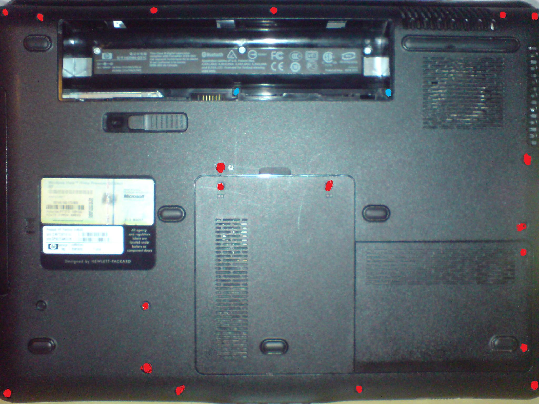

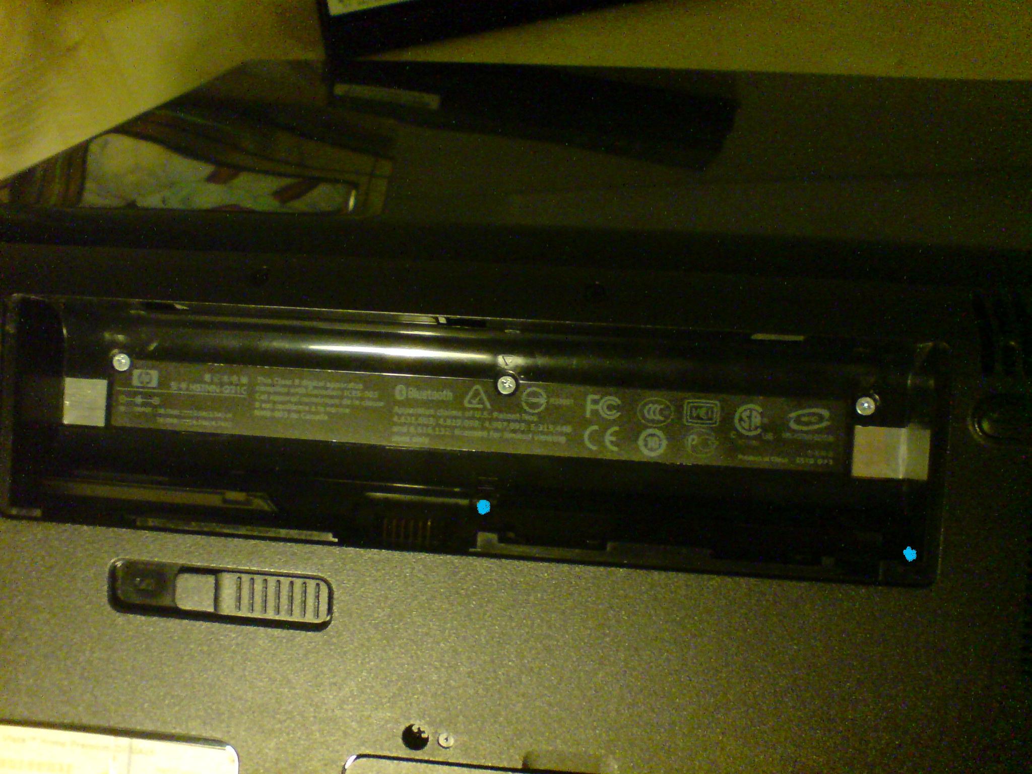

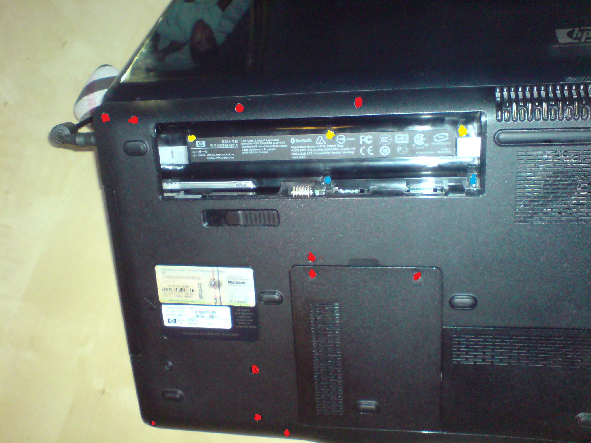

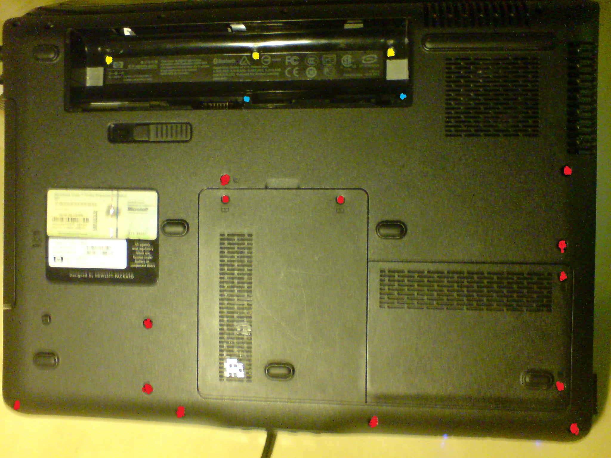

Jeg har tatt noen bilder og merket de
Rød er skruer
Lyse blå er skruer under batteriet
Gul er de til tastaturet. De ligger en skrue til inne i minnebrikkene skal sitte. Det er den som er nærmest vista lisensen. Den som er i midten
Switch-cover er det "knappebrettet" over tastaturet (quickplay osv).
Du må ta ut gule, blå og den under v/minnbrikkene (usikker på den siste her, men kan like gjerne ta den for sikkerhetsskyld).
