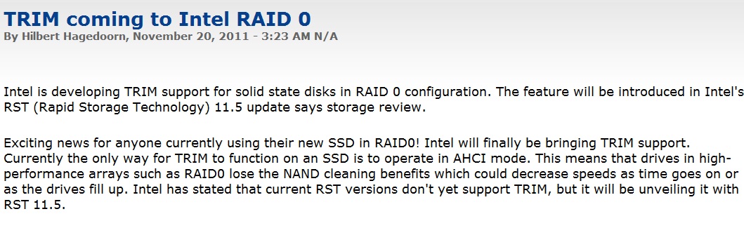

Har vi hørt noe mer om TRIM støtte i Raid? Dette ble det helt tyst om for snart 1 år siden?
