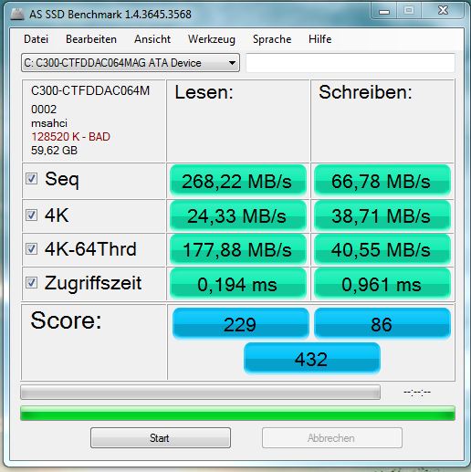

Har kopiert Intel 80GB ssd med Windows 7 over til C300 64gb.
Får K - BAD, hvordan får jeg fikset dette?
Har holdt på i ca ti timer med forskjellige måter å clone harddisken. Norton Ghost, Acronis True Image 2010 & 2011. Clonezilla, EASEUS Disk Copy og HDclone.3.9.4. Den sist nevnte fikk jeg kopiert slik at windows er C:
Noen som kan komme med tips?

Se denne posten
Gparted live CD
Har du forsøkt image fremfor kloning? Og image uten sector-by-sector...
Nei, det har jeg ikke prøvd. Hvordan gjøres det? Lager en disk image som jeg legger på C300en og så starter i fra recovery cd?

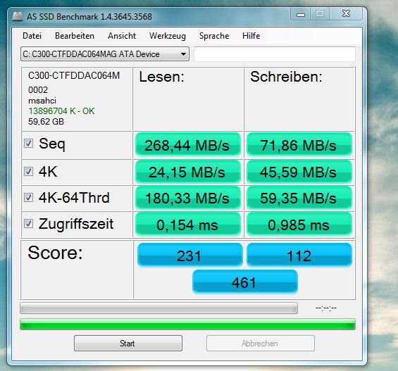

Edit.
Imaget må vell lagres på en annen disk.
Så starte opp fra recovery disk og starte recovery av det imaget vell?
Edit 2.
Tror jeg fikk det til nå:
Er ikke dette litt lav lesehastighet?
Endret av Teac
Flott, jepp lagre imaget på annen disk og starte med recovery CD :).
Det ser ut som du kjører på SATA300 og ikke SATA600, ergo helt greit resultat. Men litt mer info om hardware, bios instillinger osv. gjør seg alltid når man spør.
