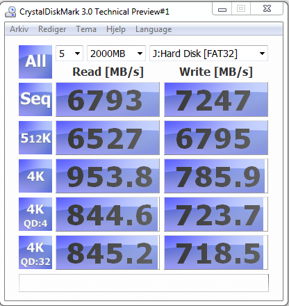

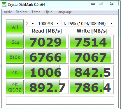

Her er hva jeg fikk med min DDR2 800mhz i CDM 3.0:
EDIT: dette var med 2,5ghz Phenom x4 9850BE, og den makset èn kjerne, så det er mulig det er CPU-bound noen av plassene.

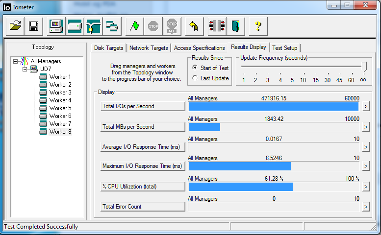

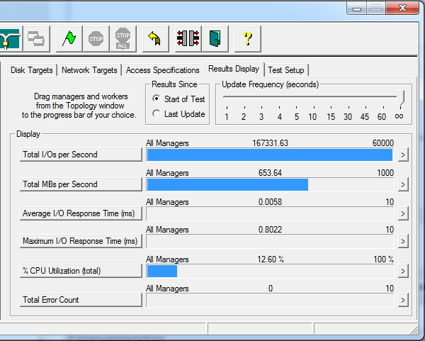

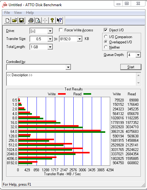

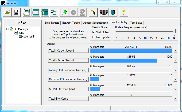

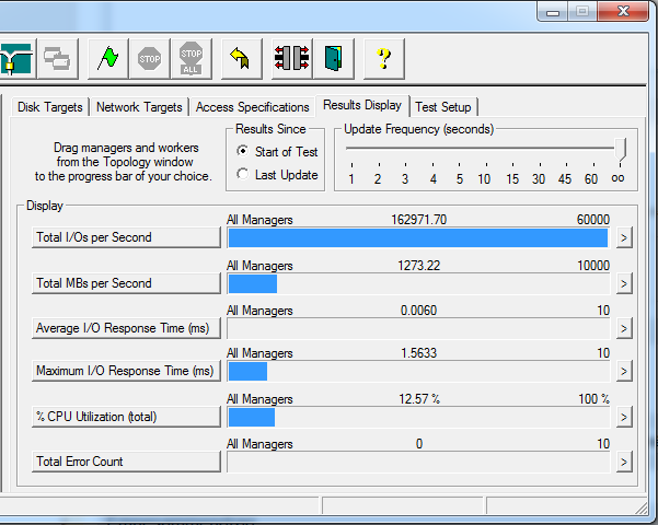

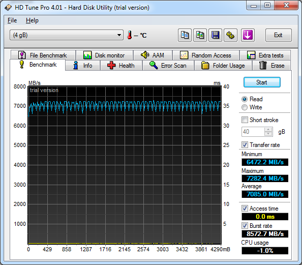

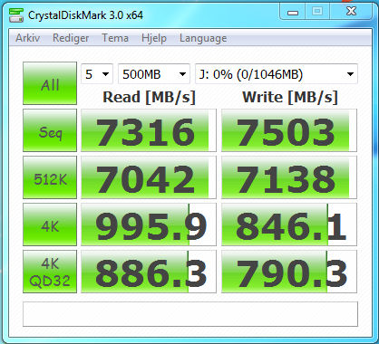

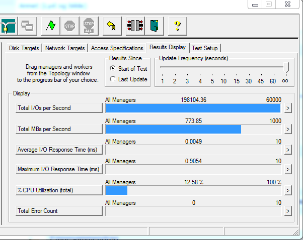

CDM og ATTO og HD Tune kjørte jeg i går, iometer ble kjørt nå nettopp.
post-137664-1270742919,1456_thumb.png post-137664-1270742926,3158_thumb.png post-137664-1270742942,8855_thumb.png
Random read 4KB (198104iops)
Random write 4KB (167331 iops)
Workstation (162972 iops)

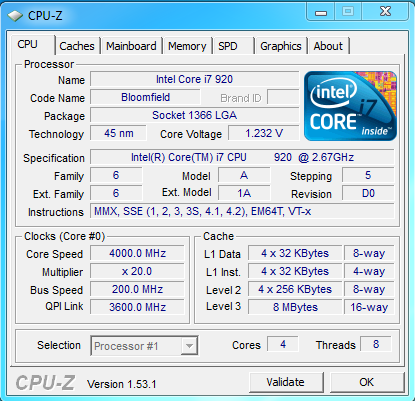

Det er da DDR3 @ 1600, CPU'en står til 4GHz men med EIST, det er mao ingen garanti for at den går for fullt men jeg regner med den gjør det. Belastningen ser ut til å gå på 1 tråd så det er mulig det hadde blitt andre resultater dersom jeg hadde kjørt uten multithreading.
Det merkelige er at AS SSD skalerer i QD mens CDM ikke gjør det, tyder på at det er en grunnleggende forskjell i metode.
DATARAM støtter vel neppe NCQ?
Endret av Anvil
Den grunnleggende forskjellen er at CDM kjører 1 tråd med QD 32, mens AS SSD kjører 64 tråder med QD 1...
Du kan jo prøve å kjøre IOmeter med 1 worker QD 8, og 8 workers QD 1, og se hva som skjer.
EDIT: og sammenligne med 1 worker QD 1.
Endret av GullLars

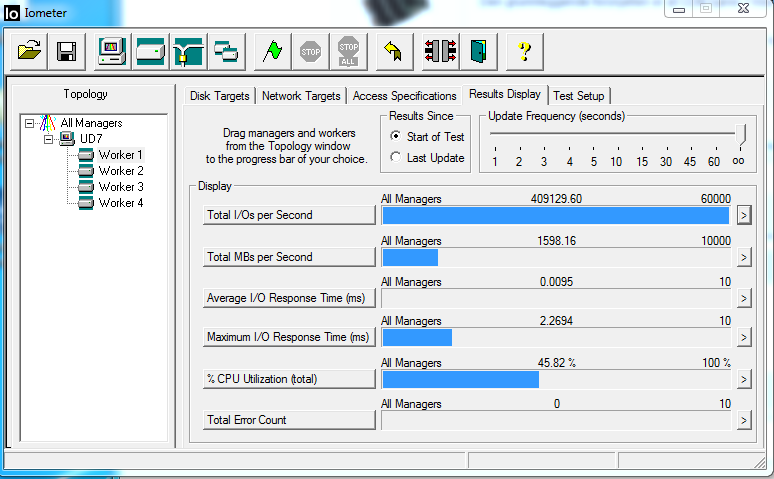

4 workers QD1 - 409' iops, 1598 MB/s
8 workers QD1 - 471' iops, 1843 MB/s
1 worker QD8 208' iops
Endret av Anvil

Ser ut som CDM 3.0a gir litt andre tall enn 3.0TP

Tok en ny runde med litt høyere frekvens på CPU(4787 MHz) og minne(1914 MHz)
Var ikke store forskjellen.
Kjører 6/12 på CPU
Endret av minhund
