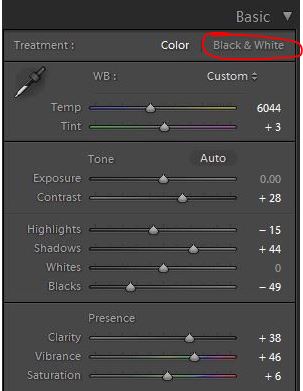

fo2re Skrevet 24. juli 2019 Skrevet 24. juli 2019 En dårlig Lumix uke Satt kameraet på kun RAW, fyrt av med Creative Filter innstilling og ser ut som RAW fila blir sort-hvit. I Windows er den først sort-hvit og så farger i visning snedig nok.Noen mulighet å få fram fargebildet i RAW i feks LR, eller får man bare knipse en ny runde?
tflovik Skrevet 24. juli 2019 Skrevet 24. juli 2019 En dårlig Lumix uke Satt kameraet på kun RAW, fyrt av med Creative Filter innstilling og ser ut som RAW fila blir sort-hvit. I Windows er den først sort-hvit og så farger i visning snedig nok. Noen mulighet å få fram fargebildet i RAW i feks LR, eller får man bare knipse en ny runde? Jeg er ganske sikker på at fargene er der hvis du bruker et raw redigeringsprogram.
se# Skrevet 24. juli 2019 Skrevet 24. juli 2019 (endret) ..... Noen mulighet å få fram fargebildet i RAW i feks LR, eller får man bare knipse en ny runde? Har ikke LR på PCen jeg er på nå, men det er ikke så enkelt som å bytte tilbake fra Svart Hvit i LR? Det du ser først er ofte en embedded JPG, så en preview fra RAW-data laget av programmet du bruker med mer eller mindre bruk av metadata fra RAW-filen. Screendumpen er noe jeg fant på nettet. Ikke sikker på om dialogen ser akkurat slik ut i siste versjon. Endret 24. juli 2019 av se#
fo2re Skrevet 25. juli 2019 Skrevet 25. juli 2019 Jeg er ganske sikker på at fargene er der hvis du bruker et raw redigeringsprogram. Jeg regnet med det selv og du hadde rett. Det som er litt merkelig er at filene til Lumix bruker synlig lenger tid enn Olympus til å vise filene riktig i Lightroom, minnekortene er også med samme ytelse.
