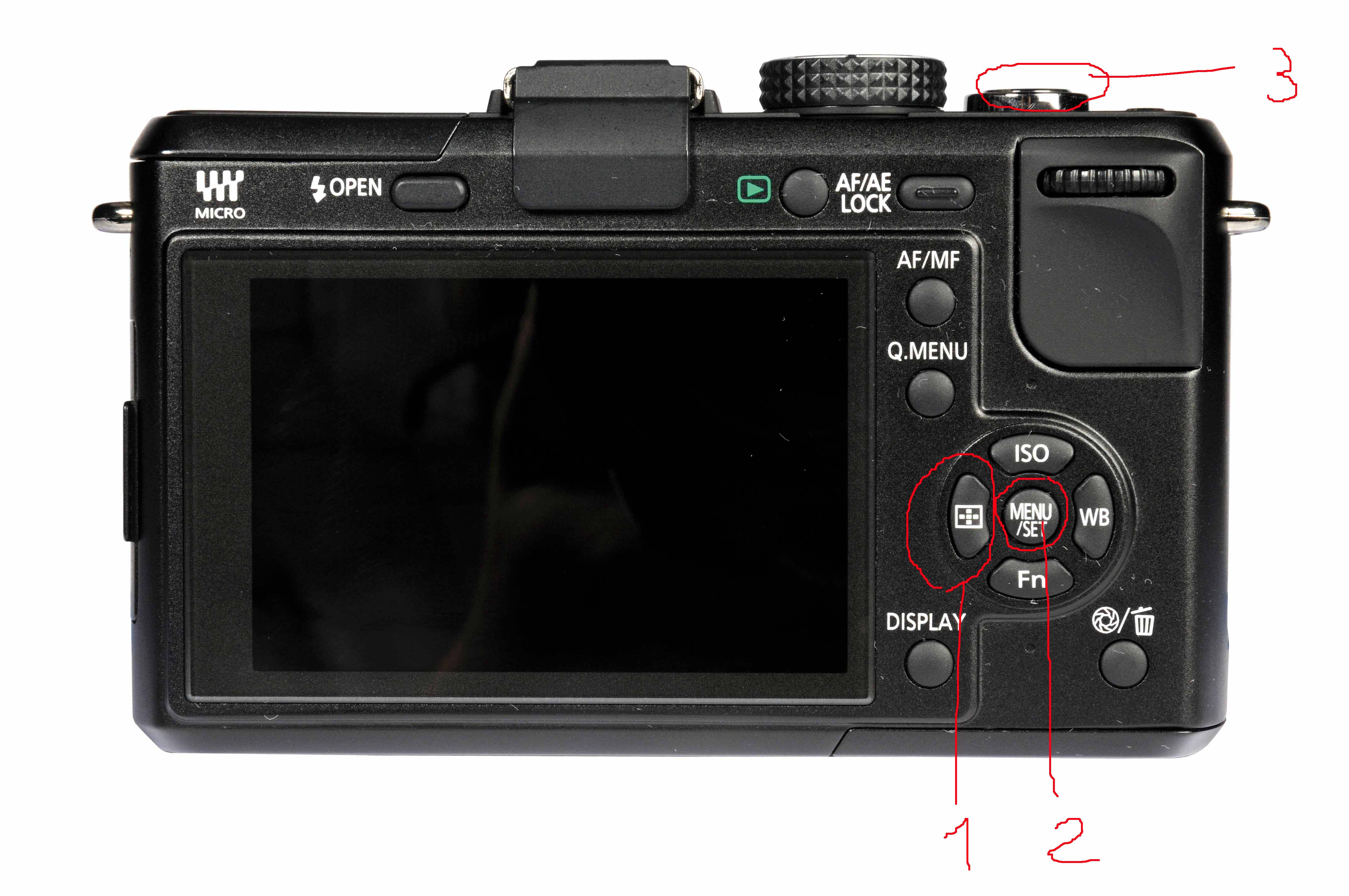

seriksen Skrevet 27. oktober 2012 Skrevet 27. oktober 2012 Men jeg tillater meg å gjenta mitt andre spørsmål; er det mulig å forstørre søkerbildet når jeg skal stille fokus på tredjepartsobjektiver som brukes via adapter? Det står beskrevet i s 84 i brukermanualen (den engelske) hvordan man aktiverer fortsørrelsen manuelt, men jeg ahr aldri testet det selv med helvmanuelle adaptere.
Svein Wilhelm Skrevet 27. oktober 2012 Skrevet 27. oktober 2012 Jeg takker for svar Seriksen, men det funker nok ikke med helmanuell adapter. På den annen side er søkerens "mattskive-effekt" så god at det går helt greit å fokusere uten forstørrelse. Minner meg litt om ei mattskive jeg hadde på en Canon T-90, og denne var helmatt, uten splittbilde og mikroraster. Men likevel et suverent fokuseringsverktøy. Jeg er i det hele tatt svært imponert over den elektroniske søkere, som jeg tidligere ikke ville rørt med ildtang. Jeg tror Panasonic G-1 representerer et paradigmeskifte når det gjelder når det gjelder elektronisk søker!
world wide weird Skrevet 27. oktober 2012 Skrevet 27. oktober 2012 (endret) ... Men jeg tillater meg å gjenta mitt andre spørsmål; er det mulig å forstørre søkerbildet når jeg skal stille fokus på tredjepartsobjektiver som brukes via adapter? Jeg kjenner ikke G2, men de samme knappene finnes kanskje på G2 som på GF1? Når jeg fokuserer helt manuelle objektiver (M42 og K) på Panasonic GF1 gjør jeg slik for å få forstørret søkerbildet på skjermen: 1 + 2 = forstørrelse på 3 = forstørrelse av / utløser Endret 27. oktober 2012 av world wide weird
tomsi42 Skrevet 27. oktober 2012 Skrevet 27. oktober 2012 Det er vel enda enklere. Trykk inn kontrollhjulet og kameraet forstørrer automatisk.
world wide weird Skrevet 27. oktober 2012 Skrevet 27. oktober 2012 (endret) Ikke med GF1 og helt manuell optikk uten noen kontakter. . Endret 27. oktober 2012 av world wide weird
tomsi42 Skrevet 27. oktober 2012 Skrevet 27. oktober 2012 Ikke med GF1 og helt manuell optikk uten noen kontakter. . Nyeste firmware?
IceBlitz Skrevet 27. oktober 2012 Skrevet 27. oktober 2012 Skru på MF Assist i instillingsmenyen og stapp pekefingertuppen mot skjermen så får du 10x forstørrelse eller noe sånt (mao, gi skjermen et lite trykk så forstørrer den 10x på det punktet du trykket på) Har hvertfall dette på både GF3 og GH2 men er ikke heeeeelt sikker på G2
tomsi42 Skrevet 27. oktober 2012 Skrevet 27. oktober 2012 Har G2 touch? Men MF assist må nok slås på uansett modell. Også for å få til "trykk inn kontrollhjulet" funksjonaliteten.
IceBlitz Skrevet 27. oktober 2012 Skrevet 27. oktober 2012 Hmm, det har vel kanskje ikke det nei. Har ikke erfaring med eldre modeller enn GF3, GH2 og G3 så det er jo mulig jeg klinka til med en skivebom der ja Vel, jeg blir vel kanskje unnskyldt; nettopp hjemme fra laaang kjøretur fra Oslo Motor Show så er passe mengder med dødkjøtt i toppen nå
Svein Wilhelm Skrevet 29. oktober 2012 Skrevet 29. oktober 2012 Skru på MF Assist i instillingsmenyen og stapp pekefingertuppen mot skjermen så får du 10x forstørrelse eller noe sånt (mao, gi skjermen et lite trykk så forstørrer den 10x på det punktet du trykket på) Har hvertfall dette på både GF3 og GH2 men er ikke heeeeelt sikker på G2 Takker! Dette fungerer så det suser, Pentax FA 135 2,8 er herved blitt en kraftig, superskarp, lyssterk telelinse.
