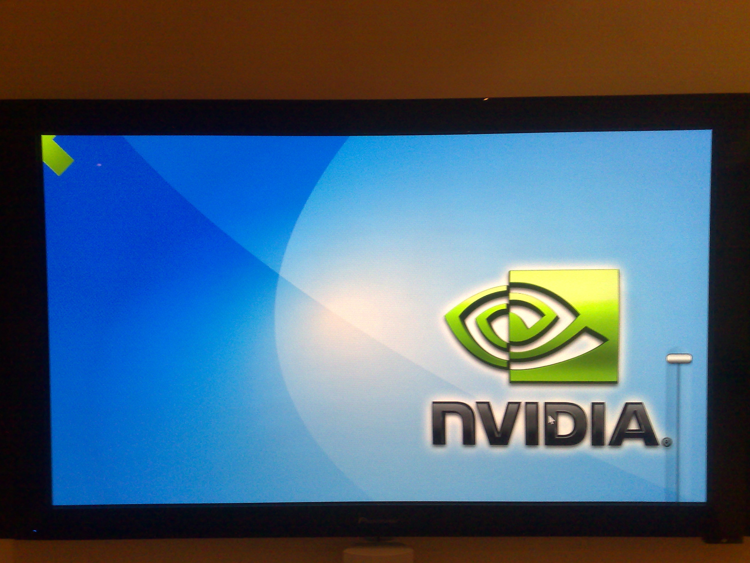

lasse161 Skrevet 26. august 2009 Skrevet 26. august 2009 Jeg har problmer med å justere skrivebordsstørrelsen slik at den passer med min tv. Som bildet viser, får jeg ikke brukt justeringsverktøyet slik det er tiltenkt. Hadde dette problemet først i vista. Formaterte og instalerte vista på ny. Da fungerte justeringsverktøyet som det skulle. Det er som om det zoomes in på endel av justeringsbildet. Nå, med winows 7, er samme problem tilbake. Har forsøkt på flere tver, men problemet er likt på alle. Kan noen hjelpe?
