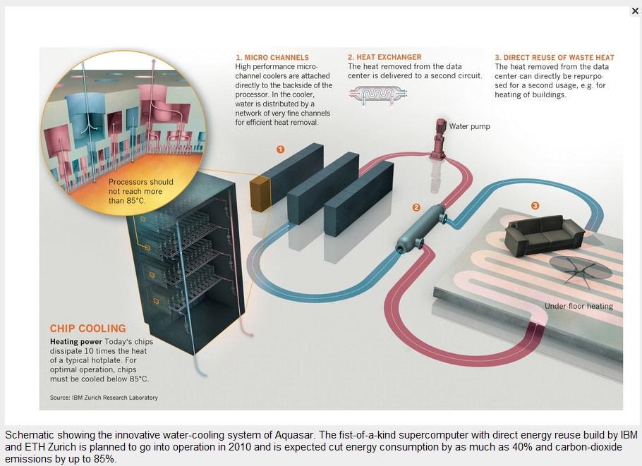

Etter planen skal vannet holde rundt 60 grader, og hele systemet inneholder 10 liter vann, som flyter rundt med en hastighet på 30 liter per sekund.
30 liter i minuttet er nok mere riktig slik som det står her: http://www.physorg.com/news164996567.html
30 liter i sekundet hadde blitt 108 000 liter i timen som er usannsynlig mye når det kun er 10 liter vann i systemet
eller for å si det på en annen måte, 10 liter vann som sirkulerer rundt hele systemet 3 ganger pr. sekund.. ville ha vært en SYK hastighet på det vannet
Temperaturdifferanse 5 grader. 30 liter vann i minuttet. Dette blir en avgitt varmeeffekt på 10kW. Varmtvann på 65 grader må så avgi varme til en annen krets i en varmeveksler. Vannet ut av den andre kretsen kan maksimalt bli 65 grader, men i praksis en del mindre(varmevekslerarealet øker eksponensielt med synkende temperaturdiffferanse), kanskje ikke mer enn 55 grader. Dette er energi av lav kvalitet og jeg trodde ikke vann med så lav temperatur var brukandes direkte til oppvarming. Fjernvarme holder 100+ grader til sammenligning. Men hvis ekspertene i Internasjonale Forretningsmaskiner påstår det så er det vel rett. Noen VVS-folk som leser tek.no?

Det er faktisk ikke varmevekslerprinsippet slik jeg trodde først. Det virker som det store nye her er at alle komponentene i kjølesystemet er dimensjonert for å være svært effektive. Særlig CPU-kjøleren. Det vil si at CPU-temp må ligge noe over 65°C for å få ut vann med den tempen.

Prøvde å finne noen litt bedre kilder på nettet, hvor bedre enn ETHs egne sider. Der finnes den originale meldingen som sier at det er 30 L/min, ikke 30 L/s, og at vannet skal ha ca 60 grader i det det kommer til komponentene det skal kjøle, som skal holdes på under 85 grader. Vannet vil ha en temperatur på ca 65 grader i det det går inn i varmeveksleren.
