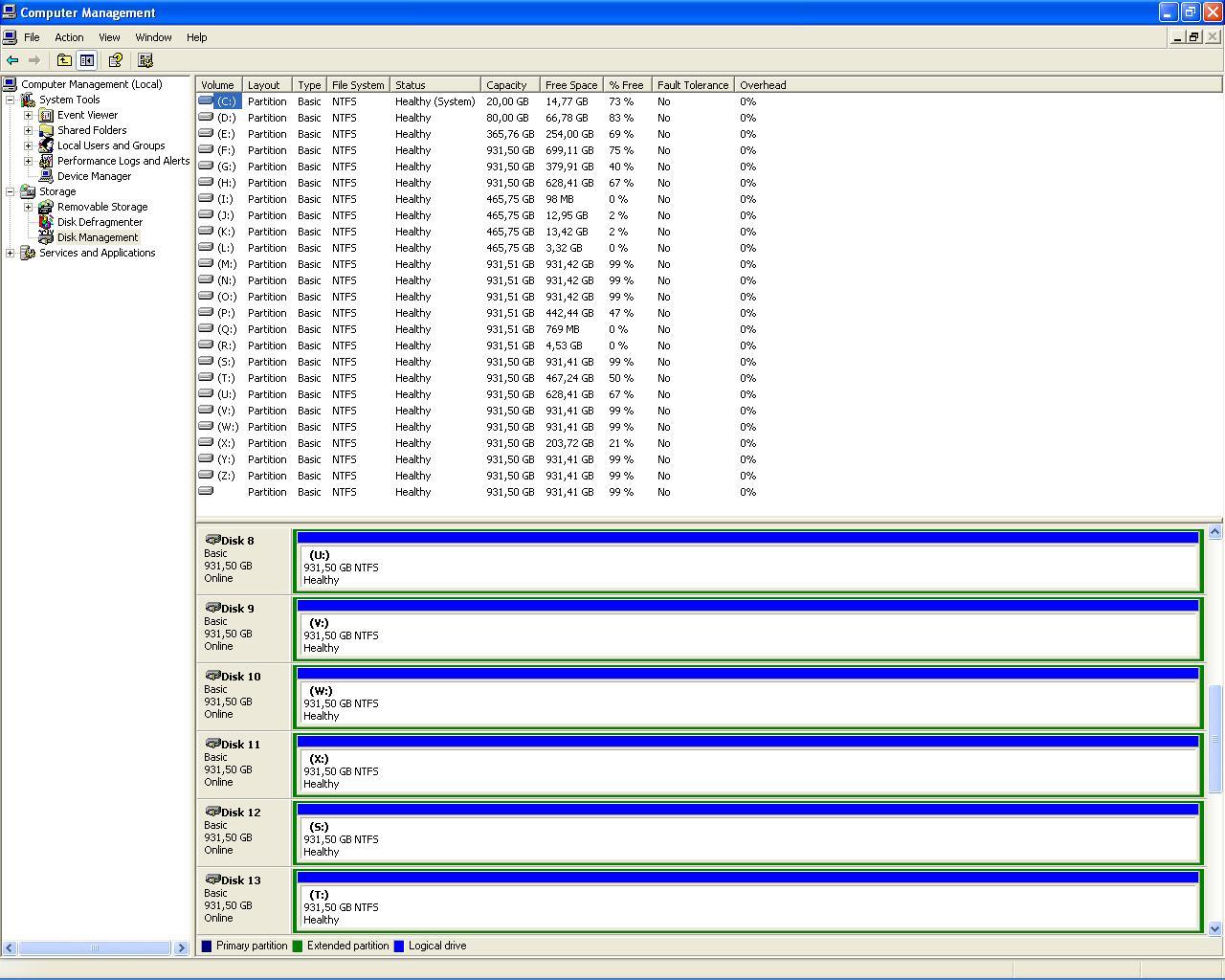

Holder på å sette opp en ny filserver men har støtt på problemet at jeg får ikke lagt til flere disker etter Z. Noen som vet om man i XP kan utvide til flere bokstaver? F.eks. drev bestående av to bokstaver? Eller er 24 drev absolutt maks?
Og før noen spør, nei, jeg er ikke interessert i å kjøre software RAID (kjører simple kontrollere som ikke støtter hardware RAID), ei heller mounte drev i kataloger. Vil kun ha flere bokstaver.

Den første disken er 3 partisjoner, men om jeg gjør den til 1, så hjelper det egentlig ikke så mye, for jeg har enda plass til flere disker i kabinettet. Pluss jeg ønsker muligheten til å koble til eksterne disker, som også krever ledige bokstaver.

OS er XP Pro. Kontrollere er 5 stk Sil3114 (4 x SATA) + 8 x SATA fra HK. Fem av diskene er 500GB SATA, resten er 1TB SATA disker.
Godt mulig jeg er en nisse, men planen var å kjøre billigst mulig og bruke minst mulig tid og krefter på det. Derfor bl.a. 5 kontrollere til 200,- per stk. Det er filserver til mitt eget private bruk.
