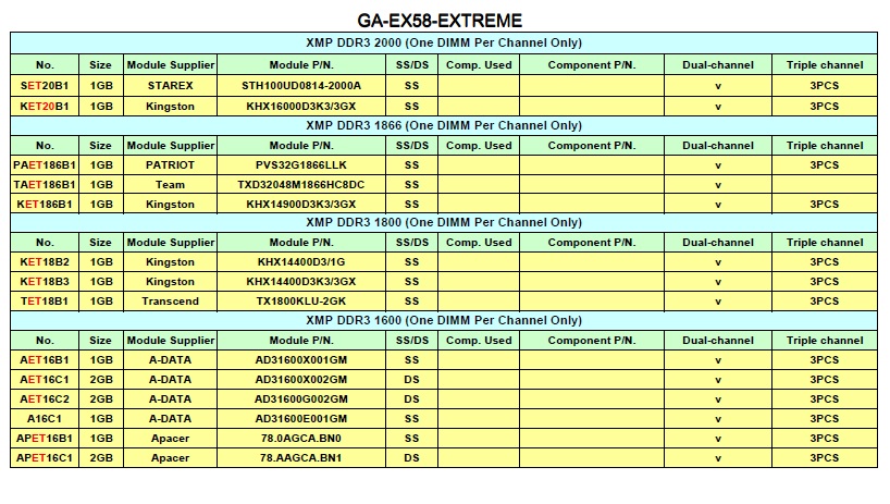

Mr.M Skrevet 10. februar 2009 Skrevet 10. februar 2009 Det som er så utrolig latterlig med den nye plattformen er hvis man skal kjøre en hastighet over DDR3 1066, så kan man kun kjøre med TO ram-moduler. Det er forøvrig ikke noe særegent for AMD Man finner lignende begrensning på Intel socket 1366/i7, "one DIMM per channel only" ved bruk av raske DDR3 brikker, dvs. man kun kan bruke 3 av 6 minnesloter (fyller man alle slot'ene vil hastighet automatisk reduseres) (illustrasjon)
