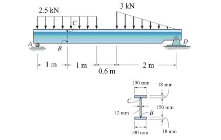

Hei, jeg trenger hjelp til å finne kraften som trykker ned på C (og B).
Har å prøvd å finne A og D, og fikk A=4,753 KN og B=3,218 KN. (Er ikke 100 % sikker på om det er riktig).

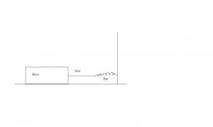

Forklaring av problemet:
"Ein kloss med massen m=0,20 kg kan gli på eit horisontalt underlag. Det er friksjon mellom klossen og underlaget.
Ei uelastisk snor er festa til klossen. Den andre enden av snora er festa til ei elastisk skruefjør som har stivleiken k = 17 N/m, Skruefjøra er så festa til ein vegg. Me dreg klossen i retning ut frå veggen slik at skruefjøra blir forlengd 0,10 m frå jamvektsstillinga. Så slepper me klosssen, som utan å vri seg glir 0,175 m før han stoppar. Klossen kjem ikkje nør skruefjøra, og snora er ikkje stram når klossen stoppar."
Spørsmål:
"Kor stor er friksjon mellom klossen og underlaget når me reknar at han held seg konstant?"
Edit: kjem vedlegg etter kvart ;) Beklager at det er teikna i Paint, men det var det einaste eg hadde tilgjengeleg då eg laga teikninga.
edit2: Svaret er 0,49 N, dersom det er til noko hjelp ;)
Endret av tosha0007
