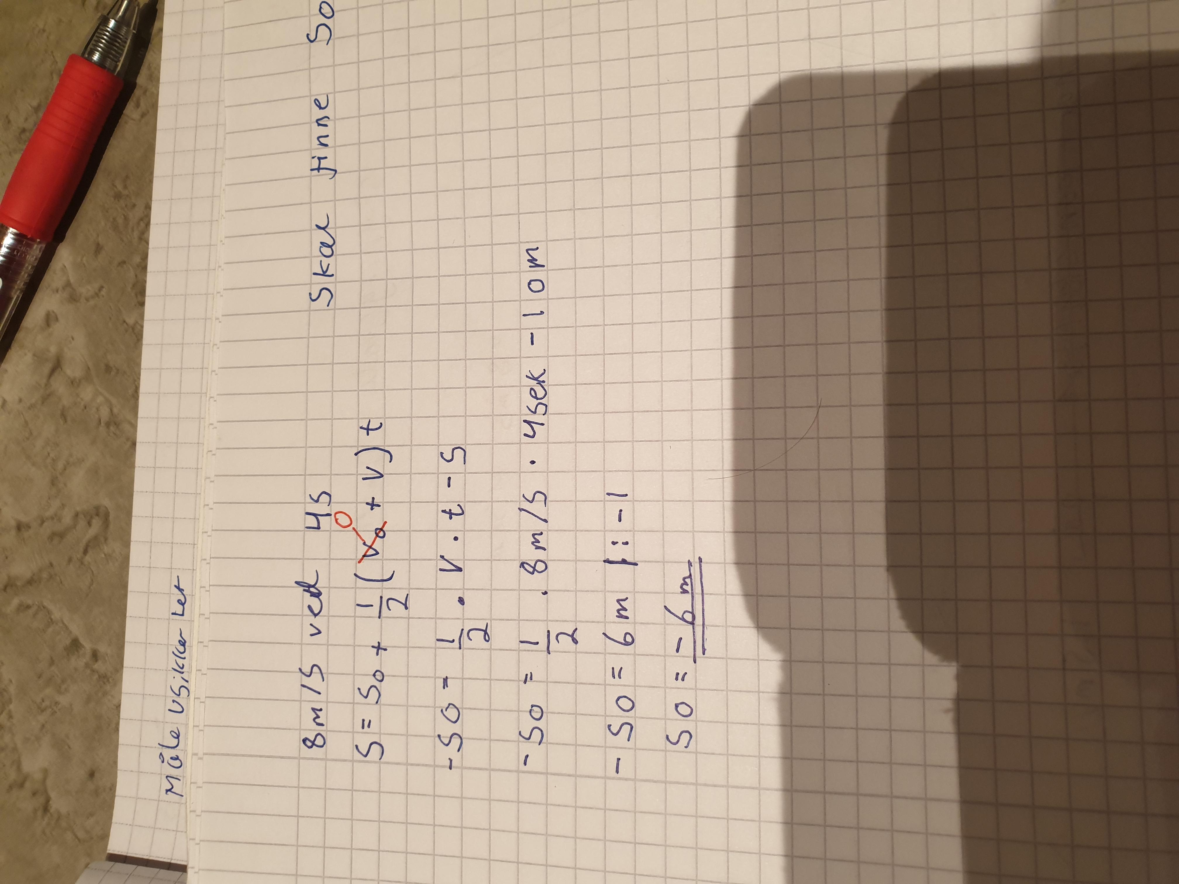

Snerk Skrevet 19. september 2019 Skrevet 19. september 2019 Farten v(t) er akselerasjonen a(t) integrert/antiderivert. a fra 0s til 4s er konstant 2 m/s^2. Dermed er farten v fra 0 til 4s = 2t. Dette blir en lineær graf med stigningstall 2. Mellom 4s og 6s er a 0 så dermed er farten v konstant her. Altså en flat linje. 6s til 10s er a = -3. Integrerer vi her får vi -3t. Altså en rett nedadgående linje med stigningstall -3. Graften i sin helhet kan du tegne for hand eller f.eks bruke geogebra.
Ikke For M3g Skrevet 19. september 2019 Skrevet 19. september 2019 (endret) Tusen takk! Har regnet ut d) Men er litt usikker på svaret ettersom jeg vet det er i konflikt med svarene til noen andre i klassen. Kan du bekrefte? Farten v(t) er akselerasjonen a(t) integrert/antiderivert. a fra 0s til 4s er konstant 2 m/s^2. Dermed er farten v fra 0 til 4s = 2t. Dette blir en lineær graf med stigningstall 2. Mellom 4s og 6s er a 0 så dermed er farten v konstant her. Altså en flat linje. 6s til 10s er a = -3. Integrerer vi her får vi -3t. Altså en rett nedadgående linje med stigningstall -3. Graften i sin helhet kan du tegne for hand eller f.eks bruke geogebra. Endret 19. september 2019 av Ikke For M3g
Snerk Skrevet 20. september 2019 Skrevet 20. september 2019 Vi integrerer på nytt og får et uttrykk for posisjonen fra 0 til 4s = t^2 Etter 4s er posisjonen 4^2 = 16 10-16=-6 Altså må startposisjonen være -6.

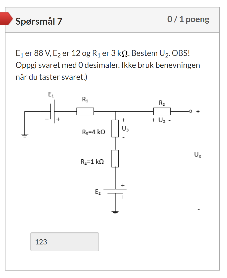

Reeve Skrevet 6. oktober 2019 Skrevet 6. oktober 2019 Mangler det noe info i denne oppgaven? Jeg forstår ikke hvordan jeg kan vite noe om resistansen eller spenningsfallet over R2, når det ikke er noe på andre siden, annet enn et målepunkt. Jeg vet at spenningen i punktet mellom R1 og R2 er 28,5V, men jeg kommer ikke noe nærmere R2/U2.
Gjest Slettet+45613274 Skrevet 6. oktober 2019 Skrevet 6. oktober 2019 (endret) Bare ved å se på figuren, hvor mye strøm går det gjennom R2? Altså; kirkoff strøm-lov sier "summen av strømmer inn til en node er lik summen av strømmer ut fra samme noden." Endret 6. oktober 2019 av Slettet+45613274
N o r e n g Skrevet 6. oktober 2019 Skrevet 6. oktober 2019 Mangler det noe info i denne oppgaven? Capture.PNG Jeg forstår ikke hvordan jeg kan vite noe om resistansen eller spenningsfallet over R2, når det ikke er noe på andre siden, annet enn et målepunkt. Jeg vet at spenningen i punktet mellom R1 og R2 er 28,5V, men jeg kommer ikke noe nærmere R2/U2. Jeg kan ikke se hvordan du skal kunne løse den oppgaven uten å vite noe om motstand/strøm i R2 og spenning over Ux
Reeve Skrevet 6. oktober 2019 Skrevet 6. oktober 2019 Bare ved å se på figuren, hvor mye strøm går det gjennom R2? Altså; kirkoff strøm-lov sier "summen av strømmer inn til en node er lik summen av strømmer ut fra samme noden." Det går ingen strøm gjennom R2. Det er jo det som er problemet. Det er helt sikkert jeg som ikke forstår noe, men slik jeg ser det, så har du jord før E1 og E2. Altså 0V. Så bruker jeg voltage divider rule til å finne spenningsfall over R1, R3, og R4. Men ejg vet ikke hvordan jeg skal finne R2. Jeg skal forsøke å være kravstor her. Hva er løsningsforslag/forklaringen til oppgaven? Klokken er 8 på kvelden på en søndag, og selv om jeg er svært takknemlig for hjelp, så trenger jeg å komme meg videre. Det er kun denne oppgaven det stopper opp på, ikke de før, og ikke de etter.
Reeve Skrevet 6. oktober 2019 Skrevet 6. oktober 2019 (endret) Jeg kan ikke se hvordan du skal kunne løse den oppgaven uten å vite noe om motstand/strøm i R2 og spenning over Ux Takk! Skal melde tilbake til emneansvarlig, og se hva hun sier. Edit: Spørsmål for å bygge forståelse: Kan man måle spenning/potensial uten å ha noe strøm? Hvis jeg bruker analogien med trykk vs. strømning, så bør vel det gå fint. Jeg spør pga. oppgaver som denne: Oppgaveelektro - 06-10-2019 - 20-04.pdf Er resistoren på 3,3 kOhm helt irrelevant her? I følge fasit er VL= 6,13V, som er det samme som potensialet mellom 2,2 kOhm og 4,7 kOhm i følge mine beregninger. Endret 6. oktober 2019 av Reeve
Gjest Slettet+45613274 Skrevet 6. oktober 2019 Skrevet 6. oktober 2019 Det går ingen strøm gjennom R2. Det er jo det som er problemet. Det er helt sikkert jeg som ikke forstår noe, men slik jeg ser det, så har du jord før E1 og E2. Altså 0V. Så bruker jeg voltage divider rule til å finne spenningsfall over R1, R3, og R4. Men ejg vet ikke hvordan jeg skal finne R2. Jeg skal forsøke å være kravstor her. Hva er løsningsforslag/forklaringen til oppgaven? Klokken er 8 på kvelden på en søndag, og selv om jeg er svært takknemlig for hjelp, så trenger jeg å komme meg videre. Det er kun denne oppgaven det stopper opp på, ikke de før, og ikke de etter. Hehe, ja er enig i at det er litt forvirrende, men følger man Kirchoff så sier han at summen av bla bla bla... MEN, det er jo ingen lukket krets, så summen må bli 0 ampere. Og ingen strøm, ingen spenning... U2 = 0V
Reeve Skrevet 6. oktober 2019 Skrevet 6. oktober 2019 (endret) Hehe, ja er enig i at det er litt forvirrende, men følger man Kirchoff så sier han at summen av bla bla bla... MEN, det er jo ingen lukket krets, så summen må bli 0 ampere. Og ingen strøm, ingen spenning... U2 = 0V Det stemmer ja! Basert på siste oppgaven gjorde, i posten rett over deg, så stemmer det at svaret blir 0. Takk uansett! Endret 6. oktober 2019 av Reeve

N o r e n g Skrevet 6. oktober 2019 Skrevet 6. oktober 2019 Hehe, ja er enig i at det er litt forvirrende, men følger man Kirchoff så sier han at summen av bla bla bla... MEN, det er jo ingen lukket krets, så summen må bli 0 ampere. Og ingen strøm, ingen spenning... U2 = 0V Du trenger ikke ha en lukket krets for at elektroner skal bevege seg fra A til B, alt du trenger er et potensial. Hvis det ikke var tilfelle ville vi ikke hatt lynnedslag eller statisk elektrisitet. Hvis du bruker to 9V-batterier for den høye siden og et 9V-batteri for den lave, med minuspolene koblet til jord, vil det gå strøm gjennom kretsen (inntil det ene batteriet smelter/eksploderer).
Chris93 Skrevet 6. oktober 2019 Skrevet 6. oktober 2019 Jeg kan ikke se hvordan du skal kunne løse den oppgaven uten å vite noe om motstand/strøm i R2 og spenning over Ux Takk! Skal melde tilbake til emneansvarlig, og se hva hun sier. Edit: Spørsmål for å bygge forståelse: Kan man måle spenning/potensial uten å ha noe strøm? Hvis jeg bruker analogien med trykk vs. strømning, så bør vel det gå fint. Jeg spør pga. oppgaver som denne: Oppgaveelektro - 06-10-2019 - 20-04.pdf Er resistoren på 3,3 kOhm helt irrelevant her? I følge fasit er VL= 6,13V, som er det samme som potensialet mellom 2,2 kOhm og 4,7 kOhm i følge mine beregninger. Det er nok ikke en regneoppgave, men en forståelsesoppgave. Der hele poenget er at man skal innse at resistorer som f.eks R2 i den oppgaven eller 3.3k resisotren i vedlegget ikke har noen relevans for spenningsmåling. Jeg føler det er viktig å presisere at man kan måle spenning uten at det er en strøm i kretsen, man må bare måle mellom to forskjellige potensialer. Som f.eks i en stikkontakt eller mellom polene på et batteri. (Strengt tatt ikke helt sant fordi i det virkelige liv så vil det gå strøm gjennom et voltmeter)
