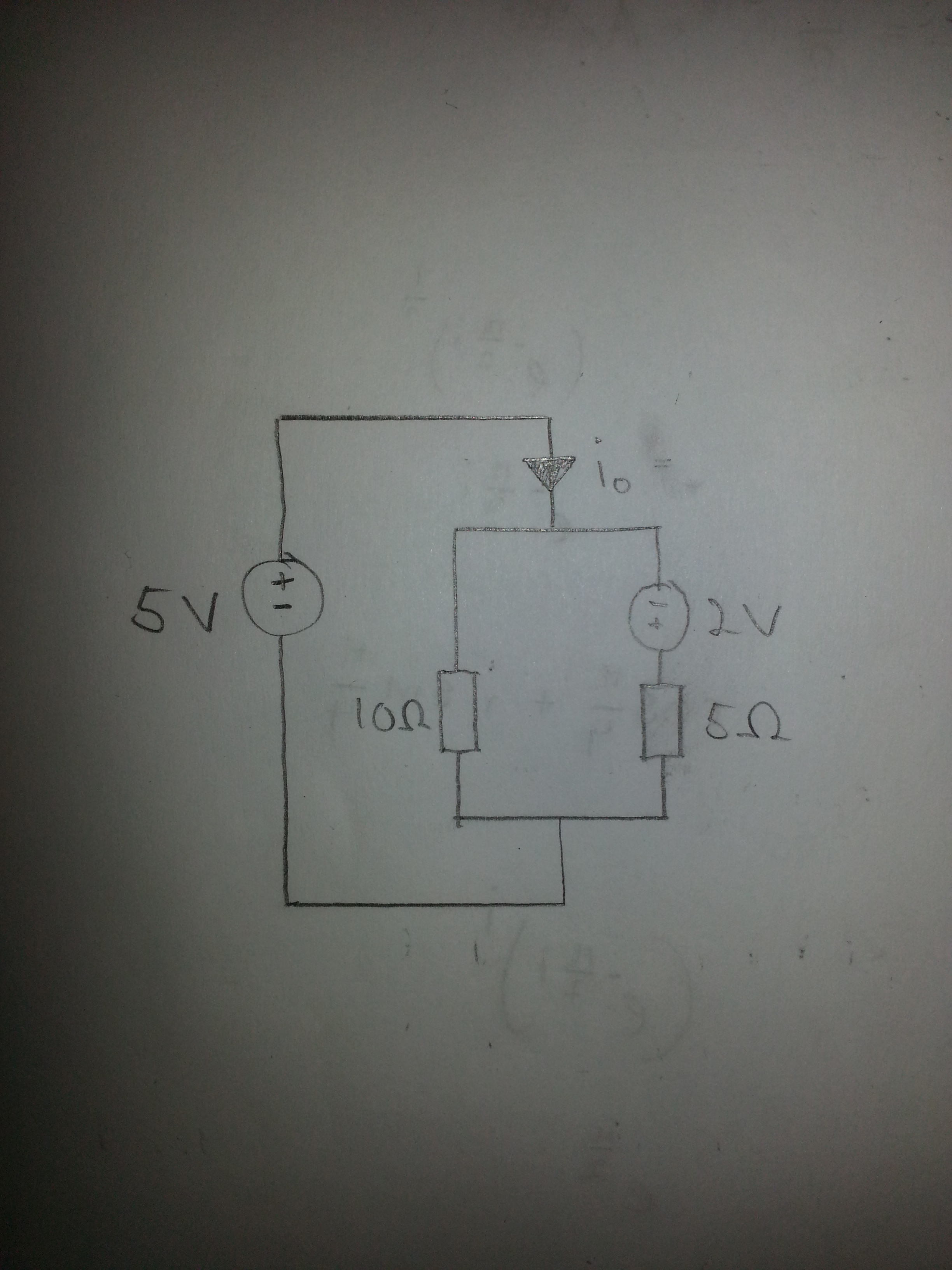

Viss eg set saman ein krets som ser slik ut, kva straumar vil eg få i dei einskilde greinene i parallellkoplinga?
Over hver grein er det 5V. Da er det i alle fall greit å finne strømmen i greina til venstre. Hvor stort spenningsfall er det over motstanden til høyre?
Vil løysinga berre vere eintydig bestemt om eg definerer spenningsfallet på 5 Ω-motstanden til høgre?
Ja; spenningen over den motstanden er nødt til å være 5V - 2V = 3V. Da kjenner du spenningsfallet over begge motstander, og kan finne strømmen i hver gren.

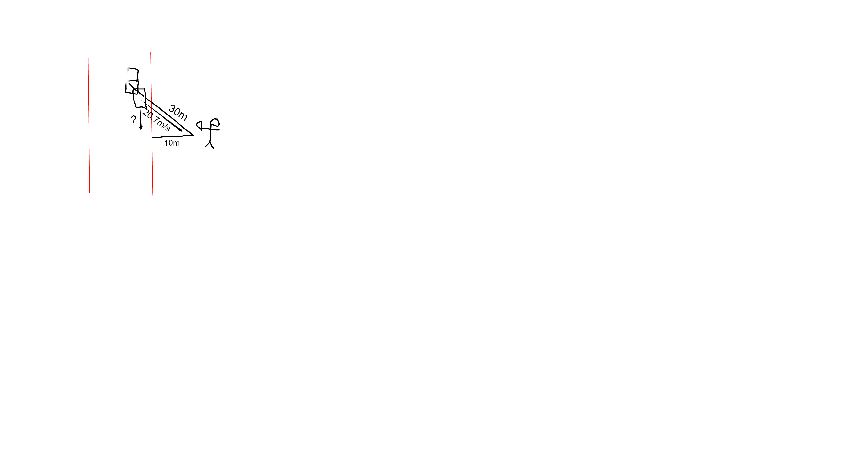

Oppgaven lyder slik; "En politimann står 10 m fra en rett vei. På denne rette veien så kjører det en bil. Avstanden mellom politimannen og bilen er 30m, og det blir målt at bilen har farten 20.7m/s i retningen mot gutten. Fartsgrensen er på 80 km/h. Bryter sjåføren denne?"
Jeg brukte Pytagoras og fant lengden bilen kjører før han blir målt. Den var på 28.3m.
Jeg brukte så f=a/t for å finne hvor langt tid han brukte på strekningen. t= 3.72*10^-3 h.
Så brukte jeg samme formelen for å finne farten, f=a/t. f= chart?cht=tx&chl=\frac{0.293km}{3.74*10^{-3}*h} = 76km/h
Stemmer dette oppsette ?

Her er det flere ting jeg ikke forstår.
1) Hvordan kan du vite hvor lang bilen har kjørt før den blir målt? Hvor langt den har kjørt fra hva?
2) Hva mener du med at f = a/t?
3) Hvorfor er a = 0.293km?
For å svare helt enkelt på spørsmålet ditt, nei oppsettet ditt stemmer dessverre ikke.
Du må løse oppgaven ved å bruke geometri og dekomposisjon av hastighets vektoren til bilen.
Mitt første råd i alle slike oppgaver er enkelt: Tegn en skisse av hva oppgaven beskriver.
Det som står i oppgaven er at avstanden fra bilen og politimannen er 30m og at avstanden fra politimannen og veien er 10m.
Noe sånt her kanskje.
Kanskje ikke den beste skissa i verden, men kanskje den hjelper deg litt på vei. Hvis ikke får du si i fra. Du vil altså vite hvor stor farten bilen har rett frem over, men siden politimannen ikke står rett foran bilen kan han ikke måle farten i den rettingen direkte.

"Oppgaven lyder slik; En politimann står 10 m fra en rett vei. På denne rette veien så kjører det en bil. Avstanden mellom politimannen og bilen er 30m, og det blir målt at bilen har farten 20.7m/s i retningen mot gutten. Fartsgrensen er på 80 km/h. Bryter sjåføren denne?"
Politimannen står 10 m fra en rett vei*! Med andre ord, hvis vi tenker oss en rettvinklet trekant. Der hyp er 30 m og den ene kateten representerer avstanden fra politimannen og veien (10m). Så må vi fortsatt finne den andre kateten som representerer avstanden bilen kjører.
Derfor brukte jeg Pytagoras for å finne denne lengden som tilsvarer strekningen bilen kjørte, og den ble på 28.3m. Etter det så brukte jeg formelen, t=S/V for å finne hvor fort duden kjørte i den strekningen.
Det er irrelevant. Vi trenger ikke å vite det.
Jeg mente formelen; t=s/v
Fordi strekningen bilen kjører er 28.3m. Burde heller stått 0.0283km.
Det kan hende jeg er på bærtur, siden det var lenge siden jeg jobbet med slike oppgaver. Men de måtte selvfølgelig stille slike spørsmål når jeg driver med matte. :p
Hvorfor representerer den andre kanten hvor langt bilen har kjørt?
"En politimann står 10 m fra en rett vei. På denne rette veien så kjører det en bil. Avstanden mellom politimannen og bilen er 30m"
Men jeg har brukt geometri og dekomposisjon av hastighets vektoren til bilen, og får fortsatt samme svar. Men jeg får vite fasiten på fredag uansett, så får vente til da.
