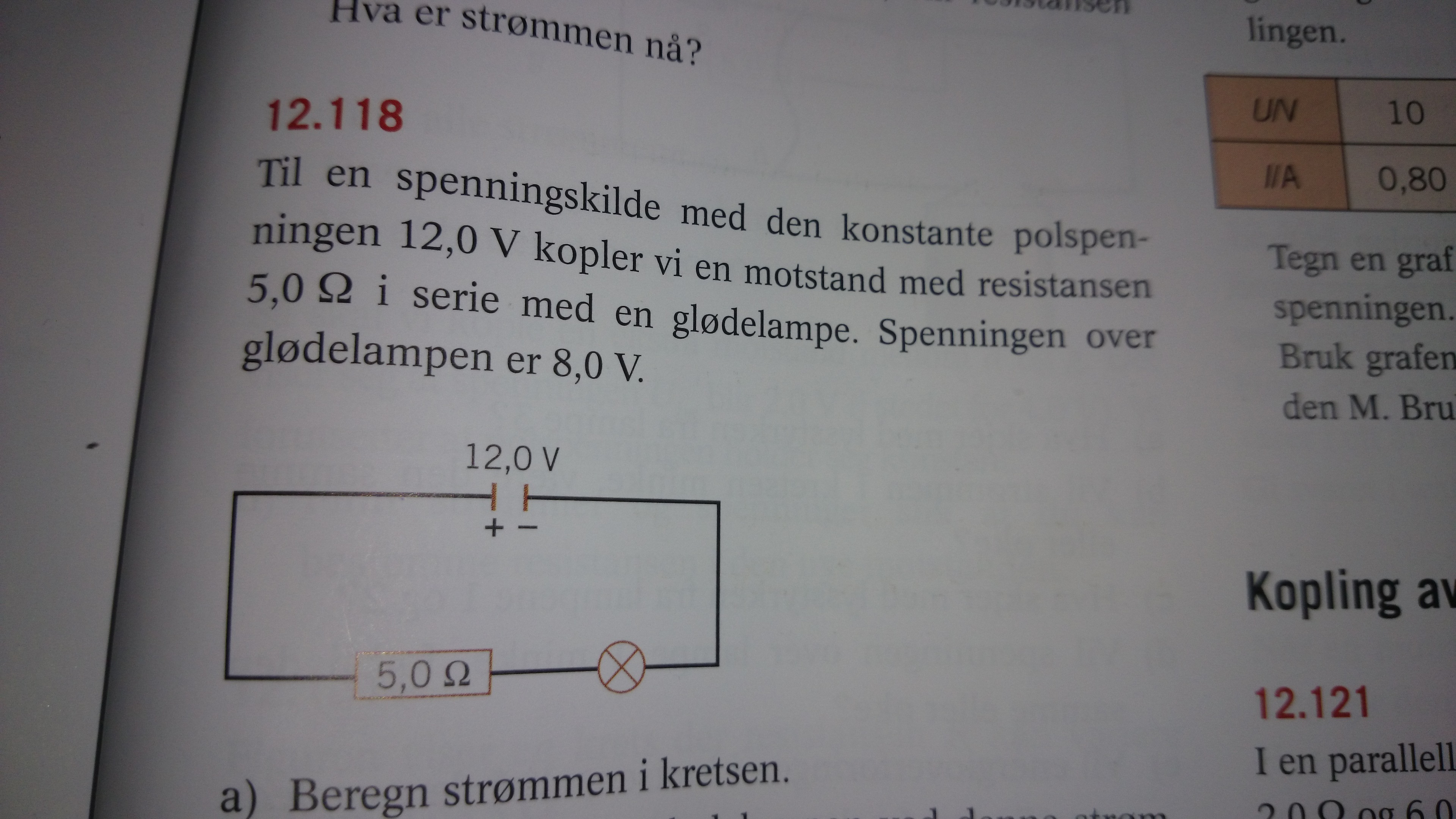

NeEeO Skrevet 21. januar 2014 Skrevet 21. januar 2014 (endret) Hvordan gjør jeg a? Endret 21. januar 2014 av Prospect
Pentel Skrevet 21. januar 2014 Skrevet 21. januar 2014 Hvordan gjør jeg a? tmp_DSC_0242988607555.JPG Spenningsfallet er 8V over lyspæren, da må spenningsfallet over motstanden være 12-8 = 4V. Klarer du da å finne resistansen i lyspæren?
NeEeO Skrevet 21. januar 2014 Skrevet 21. januar 2014 Resistanten er vel da 8? Forstår ikke helt. Hvordan gjør jeg a? tmp_DSC_0242988607555.JPG Spenningsfallet er 8V over lyspæren, da må spenningsfallet over motstanden være 12-8 = 4V. Klarer du da å finne resistansen i lyspæren?
Pentel Skrevet 21. januar 2014 Skrevet 21. januar 2014 Siden spenningsfallet over lyspæren er dobbelt så stor som spenningen over motstanden, må også resistansen være dobbel så stor. Nå kan lett finne strømmen ved ohms lov.
NeEeO Skrevet 21. januar 2014 Skrevet 21. januar 2014 Siden spenningsfallet over lyspæren er dobbelt så stor som spenningen over motstanden, må også resistansen være dobbel så stor. Nå kan lett finne strømmen ved ohms lov. Ahh, takk! Men jeg forstår ikke elektrisk strøm generelt. Alt jeg får opp er noen bilder av noen kretsløp også går det strøm gjennom. Jeg vet hvor man regner parallelt forgreninger osv, men føler ikke at jeg har knekket 'koden' Jeg forstår for eksempel ikke denne heller.
