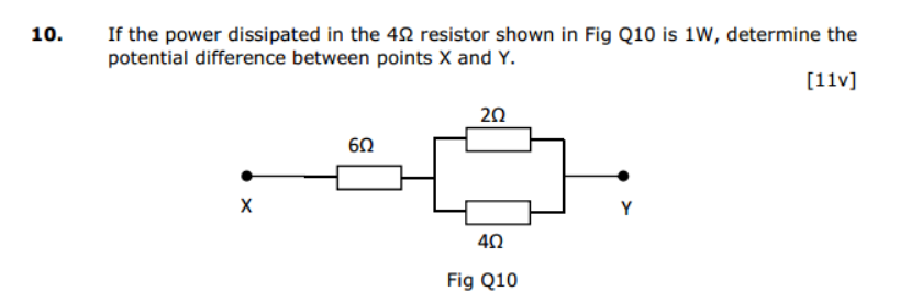

Skrapelodd Skrevet 9. oktober 2013 Skrevet 9. oktober 2013 Hei, sliter litt med eit par elektrisitetsoppgåver, så legger ved to bilder her og håper nokon kan hjelpe!
Simen1 Skrevet 9. oktober 2013 Skrevet 9. oktober 2013 Oppgave 8: Siden det ikke er oppgitt cos fi til noen av lastene eller reaktiv effekt eller noe sånt så går jeg ut fra at det er meningen du skal forenkle oppgaven ved å anta rent ohmsk last. Du bruker I=P/U for varme og belysning for å svare på c. Summer opp strømmene for å svare på b. Så bruker du ohms lov R=U/I (med I=svaret fra b) for å finne svar på a. Oppgave 10: Begynn med de opplysningene du har og finn spenning over og strøm gjennom 4 ohm motstanden. P=R*I2 -> I = rot(P/R) P=U2/R -> U=rot(P*R) Nå har du spenningen over 2 ohm motstanden og kan regne strømmen gjennom den. Strømmen gjennom 6 ohm motstanden er selvsagt summen av de to andre strømmene. Bruk ohms lov til å finne spenningen over 6 ohm motstanden. Så summerer du spenningen over den og paralellkoblingen.

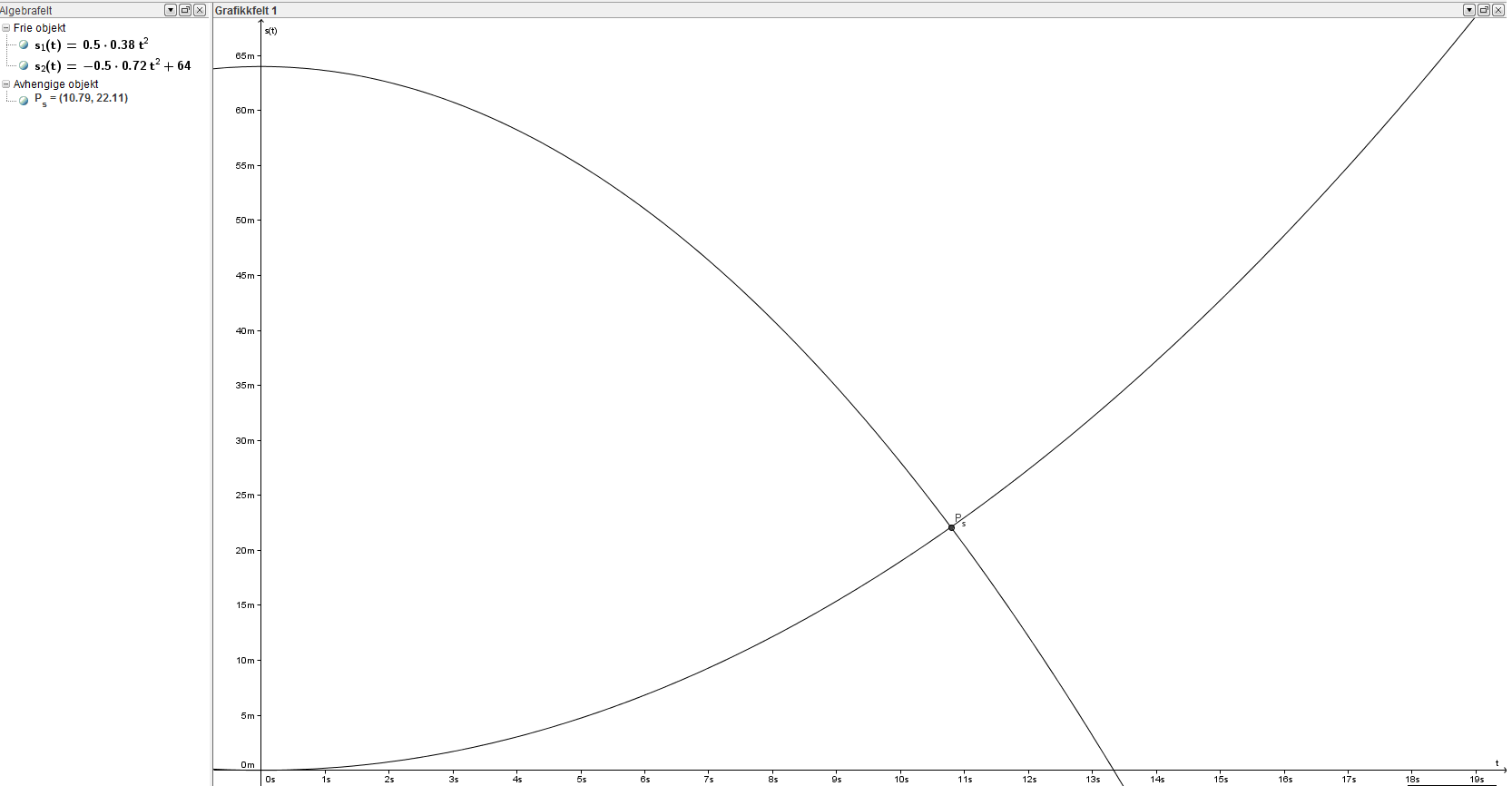

Alex T. Skrevet 10. oktober 2013 Skrevet 10. oktober 2013 (endret) Hei. Trenger litt hjelp ang. en fysikkoppgave. To fotballspillere står i ro 64 m fra hverandre. De begynner å løpe rett mot hverandre samtidig. Den ene har akselerasjonen 0,38 m/s2 og den andre har akselerasjonen 0,72 m/s2 . Hvor langt har hver av spillerne løpt idet de kolliderer og hvor stor fart har de? Her er det kanskje lurt å tegne en figur først, men du ser kanskje at de løper i motsatt retning av hverandre. Altså vil den ene ha positiv akselerasjon, mens den andre vil ha negativ. Dermed kan du lage to funksjoner for å se dette. Man kan bruke 2. veiformel, og du vet at Hjelper den vedlagte filen deg med noe? Endret 10. oktober 2013 av alexlt0101
