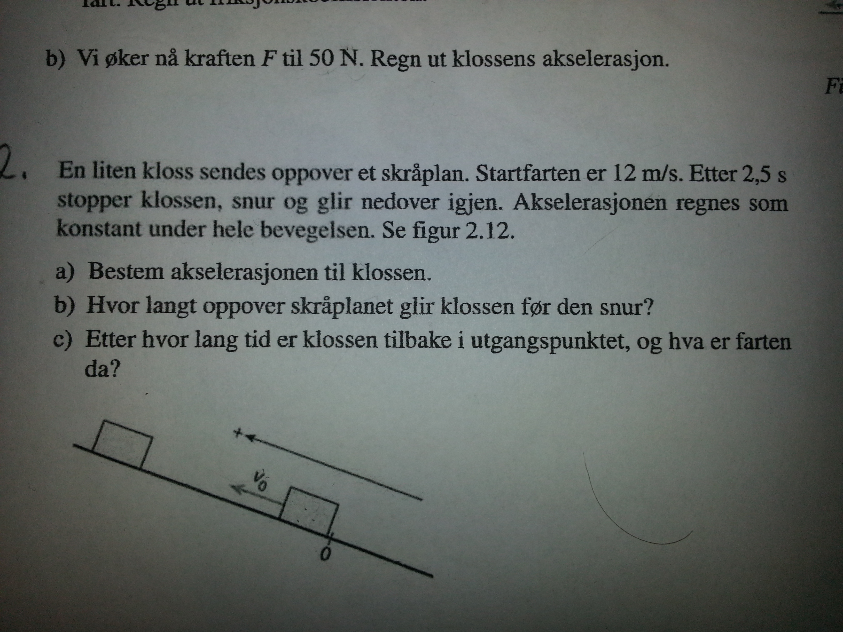

minotir Skrevet 13. januar 2013 Skrevet 13. januar 2013 (endret) Kanskje noen kan hjelpe meg med denne oppgaven? Syns det står dårlig forklart i boka om akkurat dette, (oppg. 2 a, b, c) Endret 13. januar 2013 av minotir
minotir Skrevet 13. januar 2013 Skrevet 13. januar 2013 Kanskje noen kan hjelpe meg med denne oppgaven? Syns det står dårlig forklart i boka om akkurat dette, (oppg. 2 a, b, c) Har prøvd litt på egen hånd nå: oppg. 2a: (0m/s-12m/s)/2,5s=-4,8m/s^2 Oppg. 2b: (12m/s+0)/2*2,5s=30m Håper noen kan rette på meg om jeg er på villspor. Står fortsatt fast på oppgave 2c så all hjelp mottas med stor takk!
minotir Skrevet 13. januar 2013 Skrevet 13. januar 2013 Ikke for å mase så alt for mye, men vil legge til at dette skal levers klokka 12 i kveld
satser Skrevet 13. januar 2013 Skrevet 13. januar 2013 2a er riktig, aks= -4,8 m/s^2. 2b, bruker veiformel s=0,5*(Vo+V)*t S=0,5*12*2.5=15m 3b) Akselrasjonen er -4,8 og den er konstant. De spør om fart og tid, når den er på samme sted som i utgangspunktet. Den vil da bruke like lang tid på å komme ned, altså 2,5 sekunder og da vil farten også være like stor, 2,5*4,8=12m/s
