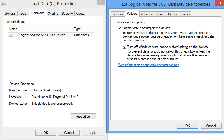

Snabel Skrevet 15. mars 2013 Skrevet 15. mars 2013 (endret) Her er bare 8 av dem på LSI 9207-8i: Nizzen: Hva slags settings har du på diskcache policy? jeg har 8 corsair force GT 60 i Stripe og får nesten det samme som deg i les men kun 500 MB/s write på seq og 330 4k-64thrd. Er det noen settings jeg har glemt. Jeg bruker et Asrock x79 Extreme11 som har LSI kontrollern integrert på HK (LSI 2308) Det er den samme chip'n som sitter på 9207 ...tror jeg Snabelen Endret 15. mars 2013 av Snabel
Nizzen Skrevet 15. mars 2013 Forfatter Skrevet 15. mars 2013 Samme chippen ja, men med IR firmware. Da er den lik som 9217 som jeg også har.

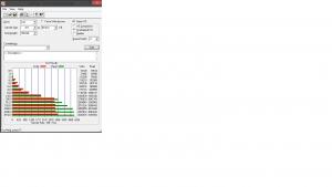

Snabel Skrevet 15. mars 2013 Skrevet 15. mars 2013 Dette er atto resultatet, er det ikke litt lavt på de minste filene? Snabelen
Nizzen Skrevet 15. mars 2013 Forfatter Skrevet 15. mars 2013 Dette er atto resultatet, er det ikke litt lavt på de minste filene? Snabelen Virka litt lave, men kan ikkje sammenlikne annet enn win software raid med it firmware. kan sjekke resultat fra review. Ny firmware til ditt hk er ute nå. station-drivers.com
GullLars Skrevet 15. mars 2013 Skrevet 15. mars 2013 Snabel, prøv med QD 10 i ATTO. Siden du kjører et større RAID bør du få god skalering fra QD 4 før du når maks båndbredde.
Snabel Skrevet 15. mars 2013 Skrevet 15. mars 2013 Det ble mye bedre med QD 10, men hva er 'realistisk' benchmark? Snabel

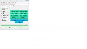

Nizzen Skrevet 15. mars 2013 Forfatter Skrevet 15. mars 2013 Det ble mye bedre med QD 10, men hva er 'realistisk' benchmark? Snabel Asssd er iallefall grei å sannenlikne. har du writecache på og samme instillinger som meg nå? kjør asssd en gang og legg ut screen. Akkyrat nå har jeg bare 2 840pro tilkoblet 9217 kontrolleren.
Nizzen Skrevet 15. mars 2013 Forfatter Skrevet 15. mars 2013 (endret) Kjørte med samme instillinger som deg nå Ser riktig ut på 4k r og w og seq r og w. litt høy latency og dårlig skalering på høy qd... kanskje pga ir firmware. får teste i morgen på testbenken. Er bare på mobilen nå http://www.anandtech.com/show/6228/asrock-x79-extreme11-review-pcie-30-x16x16x16x16-and-lsi-8way-sassata http://www.xtremesystems.org/forums/showthread.php?282326-LSI-RAID-Controller-help-2308-chip-on-board-ASRock-Extreme-11-motherboard-is-slow! Endret 15. mars 2013 av Nizzen
