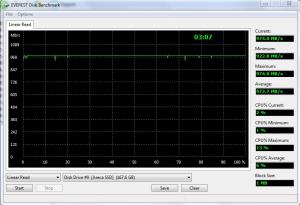

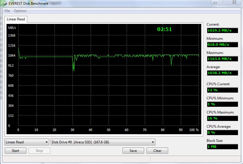

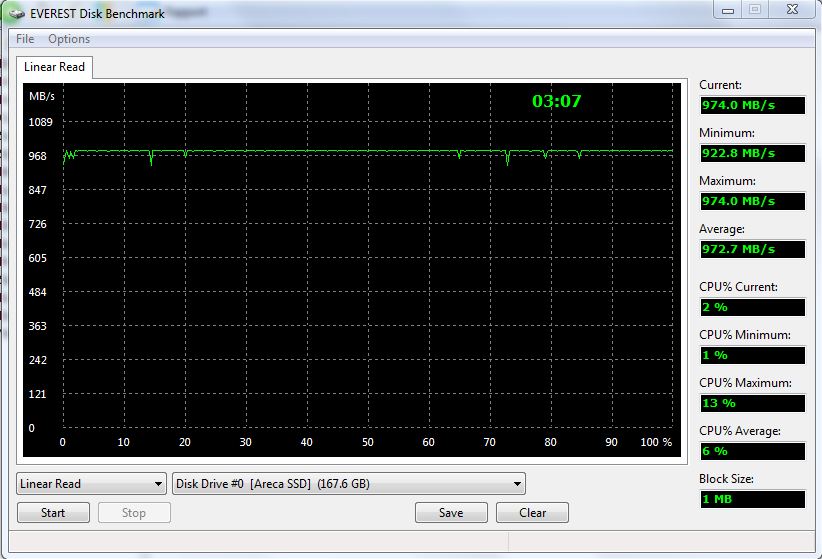

For dem som lurer på om hvordan flere enn 2 stk vertex i raid-0 yter: :whistle:
Er dette bare 2 stykker, eller 4? I tilfellet hva slags tweaks/triks har du tatt?
Endret av Sam_Oslo
Ca. 1GB/s er utrolig bra uansett, og litt opp eller ned er ikke så farlig, men hvordan vil 110 på PCIe påvirker på stabiliteten?
Jeg tenkte på å øke pci-e frekvensen, først og fremst for å kunne få mer ut av min GTX 295, men det har alltid vært en del betenkeligheter at det kunne føre til data-korrupsjon på HDD. Er det "safe" med 110 på PCIe på SSD?
Endret av Sam_Oslo
