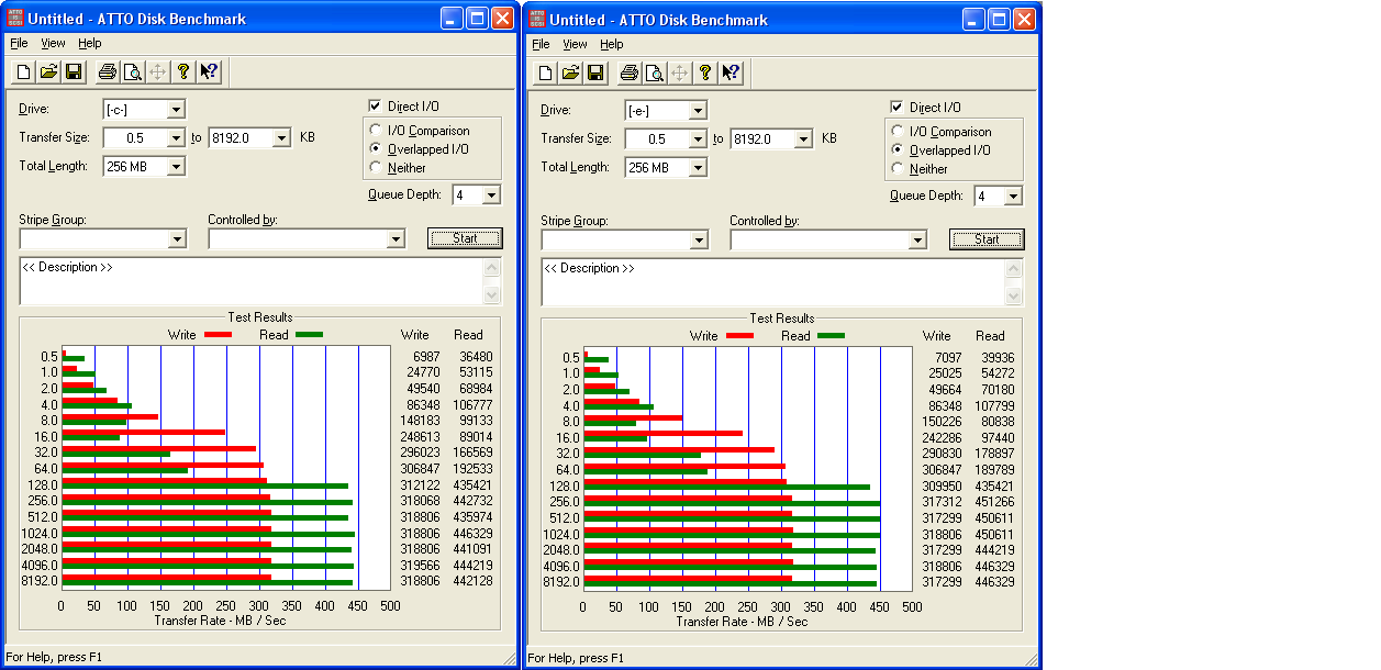

Jeg har kjørt disse tweaks på min Vertex 30GB, og er veldig fornøyd med resultatet på W7 7000.
http://www.ocztechnologyforum.com/forum/sh...goto=nextoldest
Båndbeddetallene er glimrende. Hvordan er ytelsen? (IOPS og 4k random les/skriv og oppstart av OS/programmer)?
Ytelsen som jeg opplever i praksis er helt fenomenal :) Maskinen er 10 ganger mer responsiv enn tidligere, og kopiering av og utpakking av komprimerte filer er av en helt annen verden!

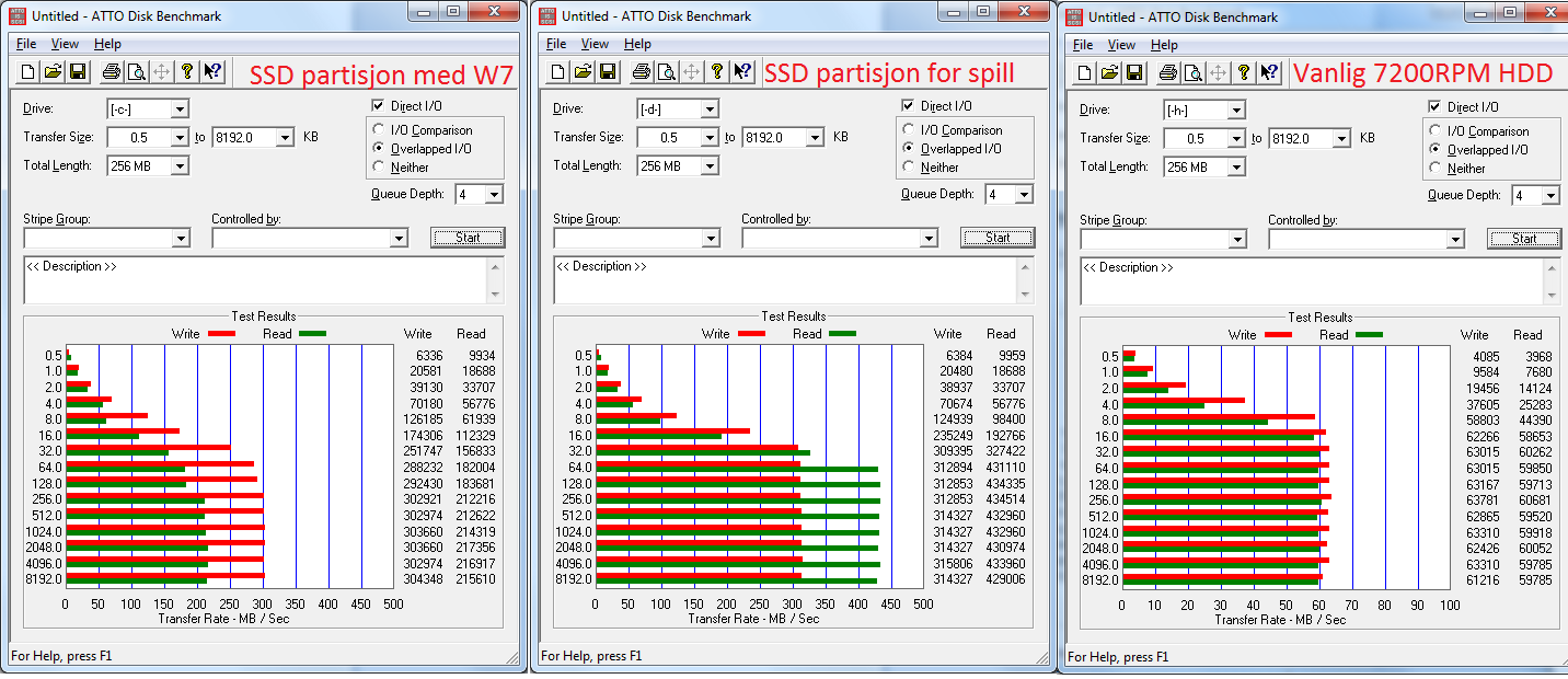

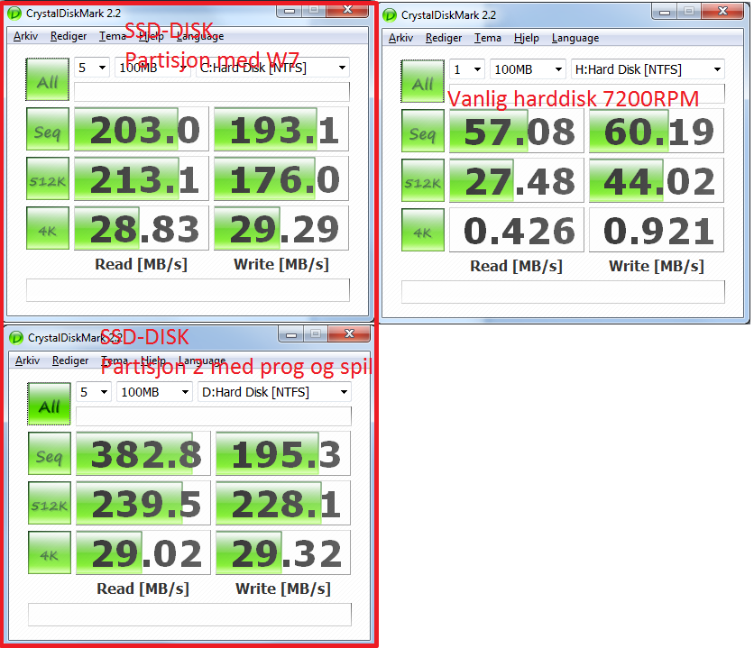

Har nå installert W7 igjen, men denne gangen satt jeg RAID-et til 64KB striping, istedet for 128KB. Jeg laget også en egen partisjon for W7 og en for spill og programmer. Vil dette på noen måte påvirke ytelsen?
Resultatene kan dere se i vedleggene. Har også lagt med resultatet av benchmark på en vanlig disk, bare for å vise SSD-ens ekstreme overlegenhet ;)
Det var en ganske stor forskjell på partisjonene! Noen som vet hva det kan skyldes? Første gang jeg installerte W7 med kun 1 partisjon ble resultet noe likt det resultatet jeg fikk på OS-partisjonen nå.
- Sindre
Den siste grafen, ATTO for 7200rpm-disken, tester åpenbart bare sekvensiell ytelse. (30 MB/s med 4k random IOPS er umulig med en sånn disk). Prøv å kjør den med random aksessmønster. Da skal du nok få ganske nedslående resultater.
Hehe, tviler ikke på det :) Hvordan setter jeg ATTO til å teste random?

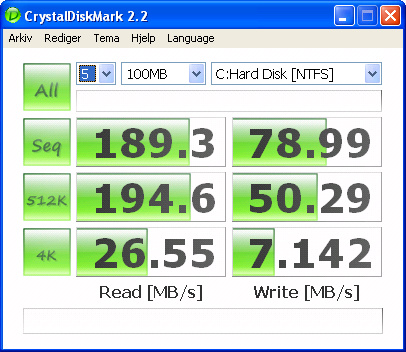

Anyways, jeg har fått inn Windows XP igjen, da jeg ser at W7 ikke er helt klar for min del. Jeg tok et par tester uten å installere nVidias nForce pakke, og fikk resultatene som vist under. Så installerte jeg pakken og fikk jeg veldig reduserte resultater igjen, ca de samme som jeg fikk i W7 på OS-partisjonen :hmm:
Velvel, jeg er ganske fornøyd med resultatene nå iallefall :)
