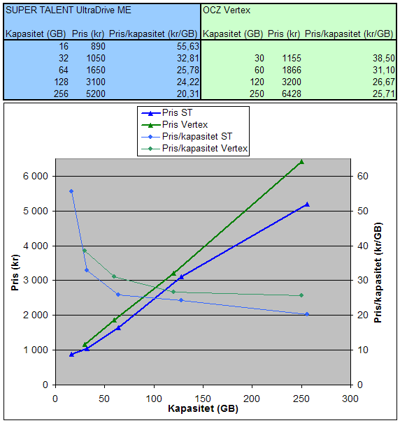

Simen1 Skrevet 30. mars 2009 Skrevet 30. mars 2009 Anandtech nevner også i slutten av artikkelen at Super talent UltraDrive ME trolig er en blåkopi av OCZ Vertex med 1275 firmwaren. Prisen er hakket bedre enn Vertexen:
