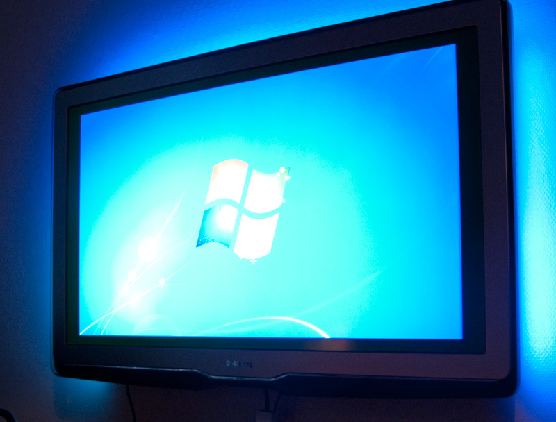

Jeg har et litt pussig problem med mitt 5870. Jeg har koblet til TVen min via HDMI kontakten og av en eller annen grunn ser skjermbildet slik ut:
Bildet strekkes altså ikke helt ut til kantene. TVen står i PC-modus så 1:1 pixelmapping er påskrudd og ifølge TVen er signalet uskalert 1080p. Innstillingene på PCen er tilsynelatende også som de skal; 1920x1080 oppløsning osv. Dette skjer både når jeg kobler TVen til via HDMI og DVI utgangen. Er det noen som har vært borte i dette og har noen tips for hvordan jeg skal løse problemet?
Tidligere brukte jeg et 8800GTX kort og det fungerte prikkfritt.
Jeg hadde samme problem når jeg gikk over til HD4xxx (husker ikke :p) Du må leite deg fram i ATi programvaren for å strekke ut bildet.. Jeg husker desverre ikke hvor det var...
Det samme skjer i visse oppløsninger med Nvidia kort. Dette varierer med TV, driver og oppløsning og oppfriskningshastighet.
Endret av Theo343
