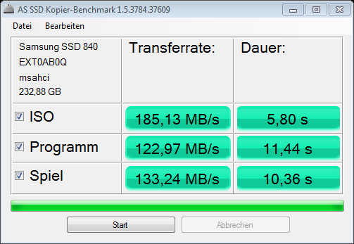

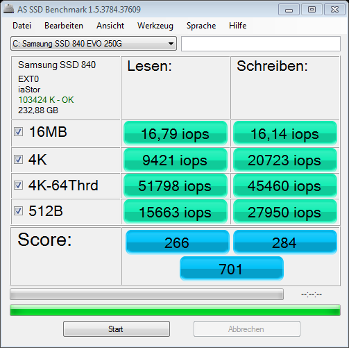

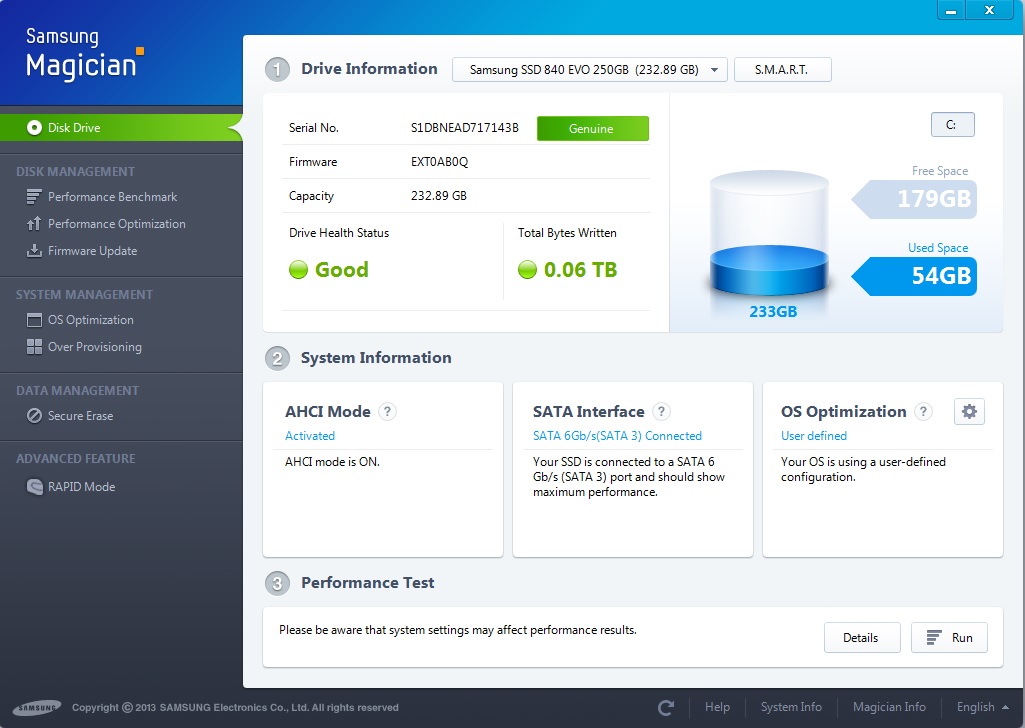

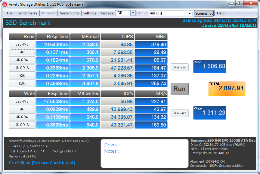

LMH Skrevet 25. august 2013 Skrevet 25. august 2013 (endret) Ja, lært noko nytt i dag og! Grunnen til at eg byrja å sjekke kablane var at eg ikkje er sikker på om eg får den ytelsen eg skal ha på min nye 840EVO 256GB. Viss eg samanliknar med johome sitt innlegg og denne testen så ser det ut som noko ikkje stemmer.Har prøvd å køyre optimaliseringa som er ein del av Magician. Hadde før ein Intel X25-M som eg erstatta med denne. Eg klona berre disken, kan det ha noko føre seg med reinstallering av Windows? Ellers består maskina av: Gigabyte GA-P55A-UD3 Core i5 760 @ 2.8 GHzCorsair XMS3 DDR3-1600 CL9 4 GB Endret 25. august 2013 av LMH
Betroz Skrevet 26. august 2013 Skrevet 26. august 2013 LHM : For det første testet dem 1TB versonen, og den er litt raskere enn din 250GB. For det andre brukte de en bedre AHCI driver enn deg. Anbefaler deg å installere RST 11.2.0.1006. Du bør også gå inn i BIOS og skru av Speedstep, C1E og de andre strømsparingsfunksjonene for CPU. 1
Switters Skrevet 26. august 2013 Skrevet 26. august 2013 P55 har vel heller ikke Native Sata 6gb/s fra Intel? Hvis den er koblet til en Marwell etellerannet vil det gå utover ytelsen. Ut fra sekvensiell hastighet ser det ut som den er på en Sata 6gb/s port, men da er den vel ikke direte fra brikkesettet?
johome Skrevet 26. august 2013 Skrevet 26. august 2013 SSD'en er helt klart koblet til Marvell porten. Hovedkortet har 6 native Intel 3Gb/s porter + 2 Marvell 9128 6Gb/s porter. Read acces er også klart dårligere enn på native porter , slik som her ( 0,105 vs 0,050 ms )

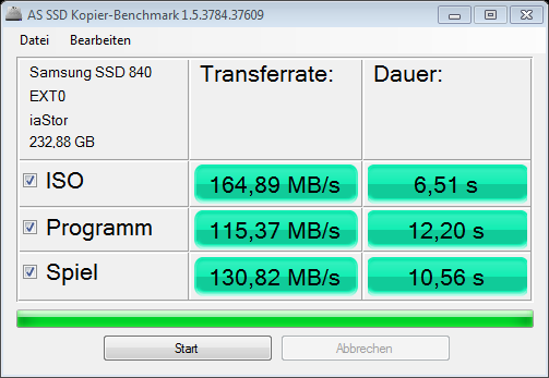

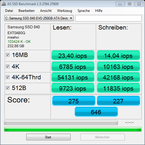

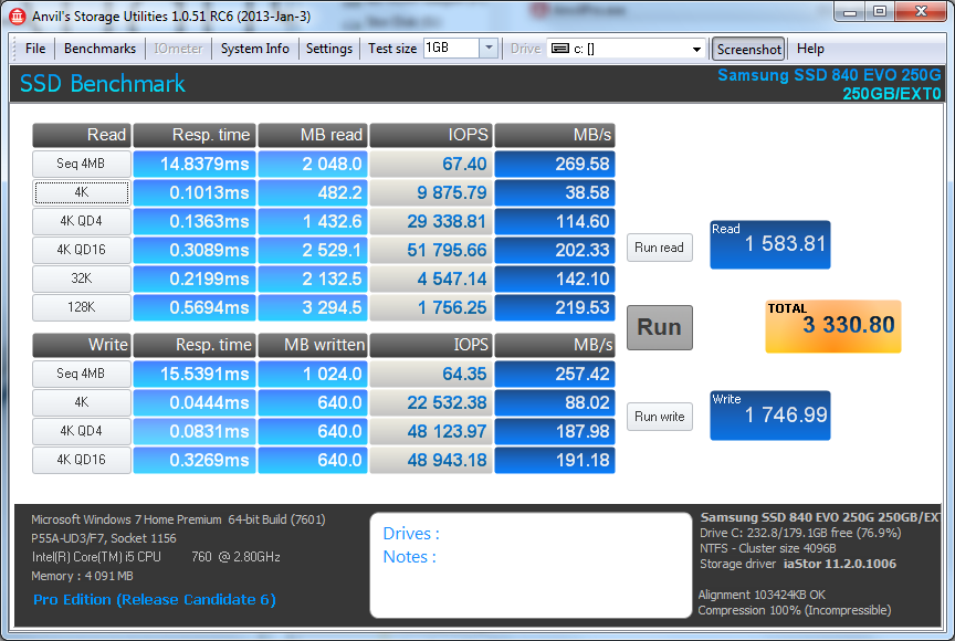

LMH Skrevet 26. august 2013 Skrevet 26. august 2013 (endret) Stemmer med Marvell porten ja. Så eg vil ikkje kunne faktisk få 6Gb/s frå denne porten? Er det mogleg å få ein "betre" port via PCI eller noko? Det store spørsmålet er vel om eg kjem til å merke det i dagleg bruk, men det svir litt at eg ikkje får utnytta potensialet i disken.Etter å ha prøvd Betroz sine tips får eg no: Endret 26. august 2013 av LMH
Betroz Skrevet 26. august 2013 Skrevet 26. august 2013 LHM : Du burde selvsagt koble den til Intel porten... I følge Anvil så ser det ut som Intel RST driveren ikke er i bruk.
GullLars Skrevet 26. august 2013 Forfatter Skrevet 26. august 2013 Jeg vil faktisk anbefale å bruke en Intel 3Gbps port over en Marvel 6Gbps pga latency og stabilitet av ytelse. Selv om du kan miste litt peak ytelse tror jeg over-all ytelsen vil bli bedre, og worst case betydelig bedre. Du trenger ikke å installere noe på nytt, det er bare å plugge om port, sjekke at du har riktig AHCI driver for Intel portene, og kjøre en benchmark.

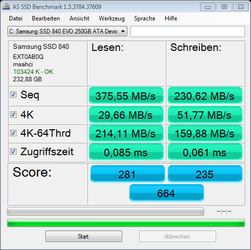

LMH Skrevet 26. august 2013 Skrevet 26. august 2013 Testa med 3Gbps no, med desse resultata. Har framleis slått av speedstep, C1E og alt det der, har desse noko reell påverkad på ytelsen i bruk eller er det mest for benchmarking? Spørs om eg ikkje må kjøpe meg eit nytt HK litt tidlegare enn planlagt...
Betroz Skrevet 26. august 2013 Skrevet 26. august 2013 Spørs om eg ikkje må kjøpe meg eit nytt HK litt tidlegare enn planlagt... Tja du må vel ikke, men for å utnytte din nye SSD fullt ut så skader det jo ikke. Hvis du ser på 4K random les og skriv i Anvil testen, så har resultatet ditt blitt en god del bedre. Var jeg deg ville jeg hatt det sånn du har det nå frem til et eventuellt nytt hovedkort.
