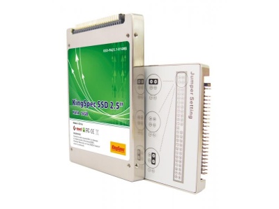

Theo343 Skrevet 7. august 2011 Skrevet 7. august 2011 (endret) Apropo IDE SSDer. Trenger man en liten billig enhet som alikevel har greie specs kan muligens denne 16GB enheten til 350,- være et greit kjøp. http://www.memoryc.com/storageproducts/ssd/16gbkingspec25pataidessdsolidstatediskmlcflashsm2235controller.html 16GB 2.5" SSD Solid State Disk from KingSpec with PATA/IDE interface. Built using MLC Flash chips, with read speeds up to 76MB/sec and write speeds up to 67MB/sec. Man får den opp i 128GB størrelse og har omtrent dobbel skrivehastighet ift. Transcend IDE MLC enhetene. Endret 7. august 2011 av Theo343 1
