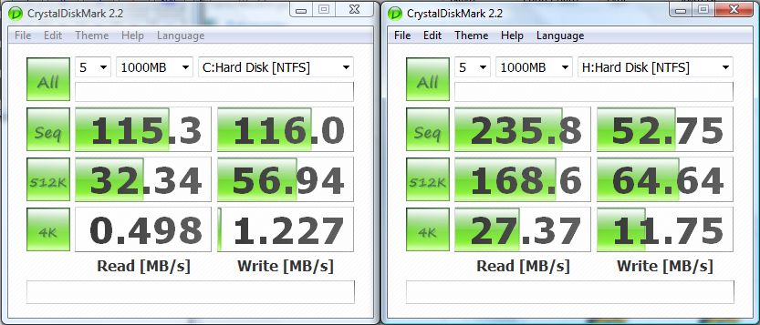

HDTune Pro (trial)
4kb avg read 45.gMB/s
64kb avg read 218.7MB/s (hadde en rar dropp et stykke uti, skal kjøre den igjen)
128kb avg read 239.2MB/s
256kb avg read 248.0MB/s
IKKE imponert over denne!
Merkelig, meget dårlig skrive ytelse.
Dette er med partisjonen som *var* på disken da jeg satte den inn.
Testet nå med å kopiere en 3.5GB fil fra en Samsung F1 disk og den lå på rundt 100MB/s så disse test programmene må man ta med en klype salt. Jeg tror ikke Samsungen klarer å levere stort mere i snitt enn rundt 100MB/s.

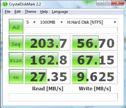

Jeg formaterte disken på nytt og leseytelsen ser ut til å ha steget noe men skriveytelsen ser ut til å være uforandret.
Som jeg skrev i innlegget så ser skriveytelsen ut til å være bedre i praksis enn i benchmarks. Den klarte å kjøre 100MB/s som er det en Samsung F1 1TB kan levere og det er ikke ille.
Skal som sagt finne ut litt mer før jeg setter den inn i den bærbare, jeg har god tro på denne enda men det trenges nok en ny FW.

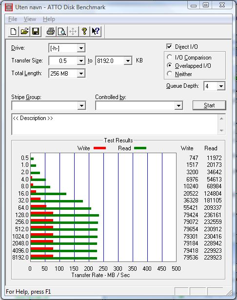

Har nå kjørt diskpar i øst og vest til liten nytte, ytelsen er den samme.
(4,8,16,32,64,128,256,512,768,1024,2048,3072)
Partisjonen min var alignet til 1024 fra fabrikk.
Oppskrift for å sjekke alignment i Vista
DISKPART
SELECT DISK n (hvor n er 0 hvis Vertex'n er OS disken)
LIST PARTITION (viser offset)

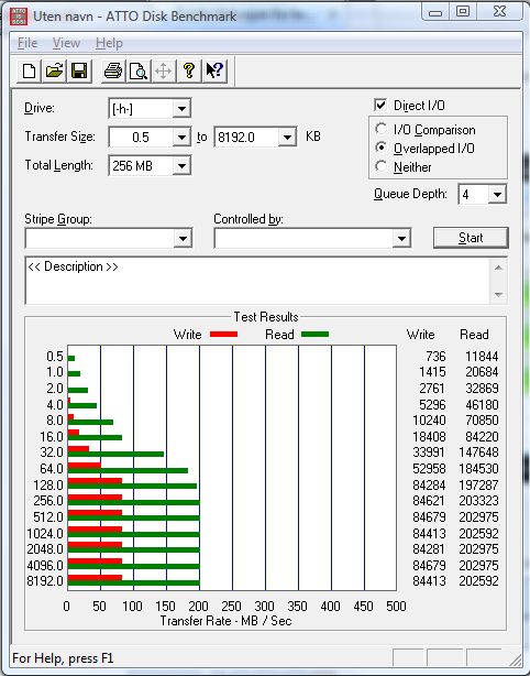

Dette er den siste ATTO'en jeg kjørte, read er litt opp mens write er nesten som før.
post-137664-1236460347_thumb.jpg[
