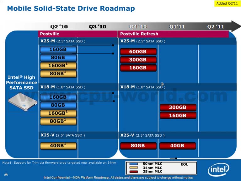

Med tanke på artikkelen i dag om X25-M vil få nye varianter i 80, 160, 300 og 600GB, hva tror du prisen vil bli på disse? Og har de potensiale til å bli merkbart bedre enn G2?

Det forventes høyere hastigheter ja. Men hvor mye aner jeg ikke. Det blir i hvert fall ikke over 600 MB/s, taket til SATA 6 Gbps-grensesnittet som kommer på G3-serien.
Det er vel ikke sagt noe som helst om G3 skal støtte 6Gb/s, håper selvsagt at det skjer men Intel har vært meget tilbakeholden mtp integrering av 6Gb/s i sine chipset. Det kommer forhåpentligvis ved årsskiftet men det er slett ikke sikkert.

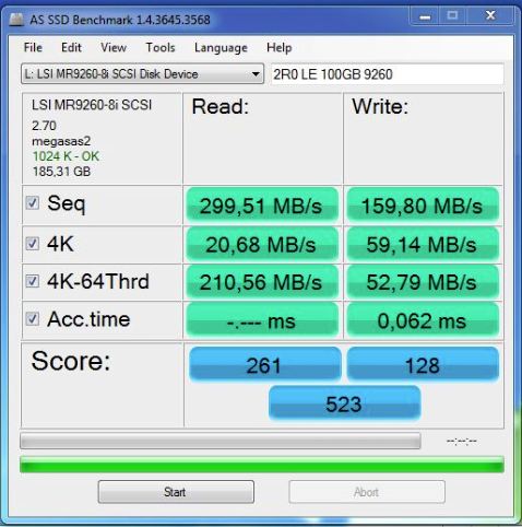

Jeg har preparert noen runs av LE på 9260'en men resultatene var miserable.
Det ser ut som jeg har blitt "bitt" av samme problem som endel (egentlig mange) har rapportert på OCZ.
Når man har brukt opp cellene 1x går ytelsen rett i dass, og da er det virkelig dårlig.
Det er som om den (DuraWrite) stenger av for alt og i mitt tilfelle er det dårlig også ved lesing, merkelig.
Problemet under iometer kjøringene er at resultatene hopper opp og ned, det ser ikke pent ut.
Jeg har tatt vare på resultatfilene men skal nå prøve å se om jeg får ytelsen tilbake.
Her er ytelsen i øyeblikket.

Ikke nødvendigvis. Vi vet ennå ikke om X25-M G3 får over 300 MB/s båndbredde. Begge forgjengerne hadde 250 MB/s les (offisielt). Kanskje den nye får samme sekvensielle lesehastighet?
Spørsmålet var *hvis* den får 6Gb/s interface og svaret er da at den selvsagt vil virke på en 3Gb/s kontroller.
Hvis Intel lager en 6Gb/s utgave (sannsynlig) vil jeg nesten garantere at den kommer til å ha minst like bra sekvensiell leseytelse som Micron har på sin. (les C300)
Skriveytelse er noe annet, her er Intel helt uforutsigbare.
Den blir vel minimum like bra som dagens og helst litt høyere, neppe så mye tipper jeg.
Det er vel også sannsynlig at de kommer til å skille skriveytelsen slik som i dag hvor de større modellene har litt bedre ytelse. (kanskje flere nivåer til og med hvor 600 yter bedre enn 300 som igjen yter bedre enn 160, størrelsene er vel ikke banket enda men det er sannsynlige størrelser, tidligere antakelser gikk på 100/200/400)
