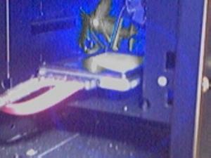

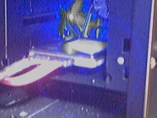

-deleted- Skrevet 17. februar 2010 Skrevet 17. februar 2010 Fant en smart måte å feste en SSD uten brønner på i kabinettet. 1. Du trenger 3-4 skruer, to til å holde bakerste delen og en/to for å holde under foran. 2. Du er nødt til å plassere SSD'en et sted den kan "legges ned" i kabinettet, som i en brakke. (se bilde) 3. Prøv så godt som mulig å feste den bakerste delen ved å rotere/vri på SSD'en og skruene. (ta en skrue omgangen) 4. Så vrir du SSD'en helt opp og fest skruene i bunnen. 5. Sørg for at alle skruene er skrudd fast og pass på at de ikke er for lange eller for korte. (Hvis de ikke går inn, så kan de være for tjukke eller det at hengslene er for vide) 6. Da er du ferdig Jeg fant skruer som var akkurat lange nok, så den ble helt vannrett og sitter ganske hardt fast Dette er jo ikke en løsning for alle med tanke på kabinettet og brakke til HHD/SSD.

Nizzen Skrevet 17. februar 2010 Skrevet 17. februar 2010 Fant en smart måte å feste en SSD uten brønner på i kabinettet. 1. Du trenger 3-4 skruer, to til å holde bakerste delen og en/to for å holde under foran. 2. Du er nødt til å plassere SSD'en et sted den kan "legges ned" i kabinettet, som i en brakke. (se bilde) 3. Prøv så godt som mulig å feste den bakerste delen ved å rotere/vri på SSD'en og skruene. (ta en skrue omgangen) 4. Så vrir du SSD'en helt opp og fest skruene i bunnen. 5. Sørg for at alle skruene er skrudd fast og pass på at de ikke er for lange eller for korte. (Hvis de ikke går inn, så kan de være for tjukke eller det at hengslene er for vide) 6. Da er du ferdig Jeg fant skruer som var akkurat lange nok, så den ble helt vannrett og sitter ganske hardt fast Dette er jo ikke en løsning for alle med tanke på kabinettet og brakke til HHD/SSD. Jeg fester mine slik Litt klarere bilde enn deg http://www.xtremesystems.org/forums/showpo...amp;postcount=7
