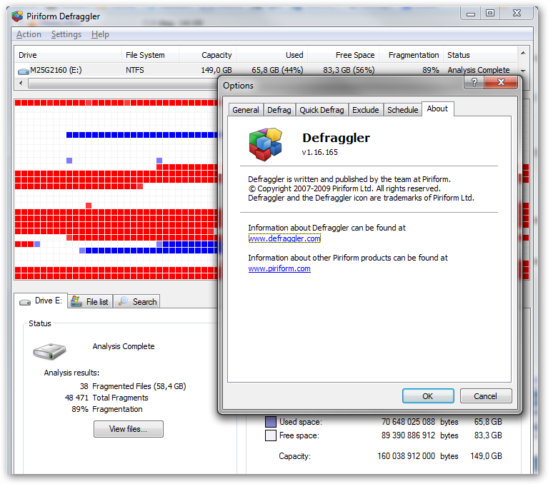

OnetroM Skrevet 18. januar 2010 Skrevet 18. januar 2010 (endret) Stiller et raskt spørsmål. Min 160GB har en fyllingsgrad på omtrentlig 60% og har 89% defragmentering. Er det sistnevnte noe å bry seg om? Jeg spurte om defragmentering for et par uker siden, mener GullLars prøvde å forklare litt rundt det også. Mitt argument var at en sterkt fragmentert disk, som di i aller høyeste grad er, så blir les/skriv flyttet vekk fra sekvensielt og over til random da filene er spredt i småfragmenter overalt. Sånn sett burde defragmentering absolutt ha noe for seg også på SSD. Jeg leste GullLars sitt svar med ett halvt øye langt utpå natta, så jeg fikk ikke helt med meg kjernen i svaret og nå finner jeg det ikke igjen Edit: Ett kjapt søk var alt som skulle til.. Svaret ligger her: -LINK- Endret 18. januar 2010 av Mozze
Theo343 Skrevet 18. januar 2010 Skrevet 18. januar 2010 (endret) Anvil: Brukte siste defragler for å analysere fragmentering så det behøver ikke være korrekt og regner med at det ikke er direkte overførbart til SSD teknologi. Jeg kjører Intel drivere for maks ytelse så jeg har vel lik sett ikke TRIM på min G2 i Win7. Ellers er det kun VM og litt temp områder som kjører på SSDen. Mozze: Kjekt, jeg skal lese linken og mener å huske det var et eget program for å "defragge" SSDer på en lite slitasjemessig måte. EDIT: Har lest linken til Gullars sitt innlegg og da er det nesten rart at jeg har så høy fragmentering som 89% på en disk jeg bare flytter VMer ut og inn og jobber på dem. Ikke nødvendigvis rart, men endog. Jeg kjørte en analyze fra Windows 7 sitt tool og den viser 25% fragmentert på G2 disken hvor siste defragler viser 89% fragmentert . Slik ser det ut der: Endret 18. januar 2010 av Theo343
Anv Skrevet 18. januar 2010 Skrevet 18. januar 2010 Jeg tror det har noe med hvordan defraggler beregner % fragmentert på. Du kan prøve å laste ned PerfectDisk og kjøre den samme analysen. Jeg antar at du vil få en lavere % med den men det er ikke sikkert. Med VM filer har det lite for seg å kjøre consolidate free space, rett og slett pga at det er få men store filer. Consolidate Free Space samler bare alle filer i starten av "disken". LBA er uansett ikke slik som på en HDD og da mener jeg at nytten av dette er svært begrenset. Flytt heller filene ut på en annen HDD og kopier de tilbake igjen, det er min mening. Uansett vil du neppe merke forskjell i og med at søketiden er så lav på en SSD. Slike operasjoner fører stort sett bare til økt slitasje. Det som *kan* være mer interessant er å defragmentere selve VM'en, det kan man gjøre enten med å kjøre PerfectDisk eller lignende fra guest og deretter kjøre en "shrink" fra VMWare Tools. (fremdeles i guest) Dette bør du da helst gjøre på en HDD, dersom du ikke tenker på slitasje.

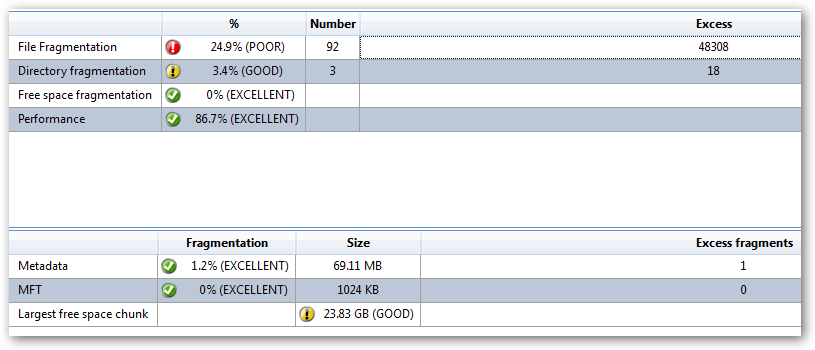

Theo343 Skrevet 18. januar 2010 Skrevet 18. januar 2010 (endret) Bra innspill Anvil, skal teste . Ytelsen er bra så det er kun statusen som fikk meg til å tenke på det. EDIT: Dette viste perfectdisk: Ergo mer på linje med Win 7 defragtool (diskeeper light still?) mens defraggler virket å være på bærtur . Endret 18. januar 2010 av Theo343
Anders Jensen Skrevet 18. januar 2010 Skrevet 18. januar 2010 (endret) Ergo mer på linje med Win 7 defragtool (diskeeper light still?) mens defraggler virket å være på bærtur . Spørs jo hvordan en definerer defragmentering. Hvis du har kun en fil på disken og den er i to fragmenter og tar opp hele disken så kan en påstå at du har 100% fragmentering. Det er imidlertid ikke noe praktisk problem. Endret 18. januar 2010 av Anders Jensen

GullLars Skrevet 18. januar 2010 Forfatter Skrevet 18. januar 2010 Theo, det du kan gjøre siden du ikke har TRIM og har såpass mye ledig plass er å ta backup av SSDen, kjøre en secure erase, og lage en mindre partisjon så du får mer reservert spare area. Ut fra tallene du har postet (66GB brukt, 83GB ledig, 149 totalt) vil jeg foreslå å lage en 100GB partisjon. Dette vil gi mye mer effektiv GC, som vil redusere slitasje på SSDen, og øke sustained (random) write om du skulle trenge det. Siden den blir brukt i server/workstation miljø og du ikke vil få redusert bruk av å lage en mindre partisjon tror jeg dette er en god idè.

Vakuum Skrevet 19. januar 2010 Skrevet 19. januar 2010 Jeg vet ikke hvordan denne "fragmenteringen" rapporteres, men jo mer jo bedre. Husk at en god ssd prøver å bruke alle minnebrukkene hele tiden. Har din ssd 16 brikker så se på det som et raid 0 med 16 disker. Hvis man lagrer en fil til disken er det da forventet at denne filen blir spredt over de 16 brikkene for å kunne yte maksimalt.
Anv Skrevet 19. januar 2010 Skrevet 19. januar 2010 Vakuum, Filsystemet ser ikke hvor mange chips det er i SSD'en. Filsystemet ser SSD'en som en eller flere partisjoner og rapporterer bare fragmentering av filer i filsystemet.
GullLars Skrevet 19. januar 2010 Forfatter Skrevet 19. januar 2010 Som anvil sier, filsystemet rapporterer fragmentering (IKKE defragmentering...) av LBA og ikke den fysiske fragmenteringen. Når det gjelder testen fra xbit labs så kan den brukes som en referanse til at JMicron baserte SSDer fortsatt suger, men ikke legg mye vekt på tallene. Testen er gjort på windows XP med gammel firmware, en veldig svak prosessor, og de oppgir ikke alle spesifikasjonene på alle testene de gjør. Om jeg ikke hadde trengt å registrere meg der for å kommentere artikkelen hadde jeg nevnt dette, og at det i det minste bør påpekes tydelig. De nevnte bare kort at det var eldre tester de refererte til x25-M og Corsair P og derav eldre FW.

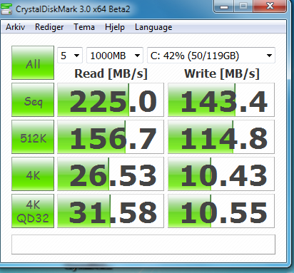

oetc Skrevet 19. januar 2010 Skrevet 19. januar 2010 Duckhunter, be han kjøre en runde i CrystalDiskMark 3.0 og poste screenshot her. Om random 4KB32QD les er over 30-40MB/s vil AHCI være aktivert. *snip* Er faktisk helt sikker på at AHCI ikke er aktivert. I AS SSD får han drøyt 130 poeng, mens jeg får 197 poeng med en spesifikasjonsmessig tregere disk. Jeg mistenker at det er instillinger i BIOS som er problemet. En plass har jeg, som sagt, aktivert AHCI, men er det flere plasser jeg må gjøre endringer? Tenker da spesifikt på en plass der man kan aktivere RAID på chipset (sikkert dumt spm. men er helt tom for ideer ). Chipset på HK er NVIDIA nForce 790i Ultra SLI. Noen med dette chipset og BIOS (Striker II Extreme) som har noen forslag? Mitt aller første innlegg her, så nå får jeg stå på fremover;) Ble jo overbevist av Duckhunter, hehe. Håper dette funker... Så til saken: GullLars -> Jeg vet jammen ikke om AHCI er aktivert, er relativt fersk ift SSD. Har et skjermbilde fra CrystalDiskMark 3.0: Håper dette funker... Noe du kan tolke av dette, GullLars?
